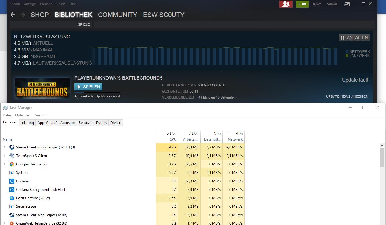

Ein Beispiel mit Bildern folgt wo ich versuche ein Spiel zu updaten auf Steam dort wird mir 3-5 MB angezeigt und im Task Manager 35-49 MBit/s die Sekunde. Komischerweise wenn ich ein Youtube Video angucke, oder etwas Onlinespiele ( WOW , League, Pubge ) ist die Auslastung wieder Normal

Darum geht es ja garnicht, schauen Sie einfach in das Bild, es geht darum das mein Computer die Komplette Bandbreite unseres Internets zieht, und somit andere Familienmitglieder kein Internet mehr haben
Verwechsle nicht MB mit Mbits!Und das ist normal das wenn du etwas bei Steam etc. runterlädst mehr Bandbreite abverlangt wird!

Die 4,6-4,8 MB/s in Steam sind 36-38 Mbit/s.

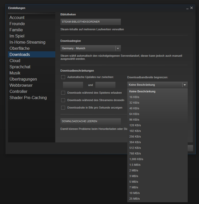

Dein Problem lässt sich lösen, indem du im Steam Client die Download Datenrate auf 3MByte/s begrenzt:
Menü Steam - Einstellungen - Downloads. Dropdownmenu 'DownloadBandbreite begrenzen' auf z.B. 3MB/s einstellen.
Dann sollte noch knapp die Hälfte der Bandbreite für die Familie übrigbleiben :)
