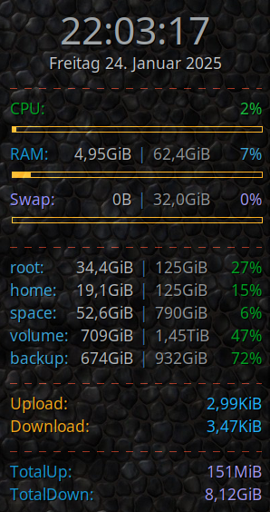

Falls du ein einfacheres conkyrc zum testen willst, das hier ist meins. Und da funktioniert die Transparenz bisher überall, egal welche Distro, x11 oder wayland, KDE, Gnome, XFCE.
Ist natürlich nicht so spektakulär wie deines :)

Die Kommentare nebendran zeigen wo ich in Vergangenheit mal was fixen musste.

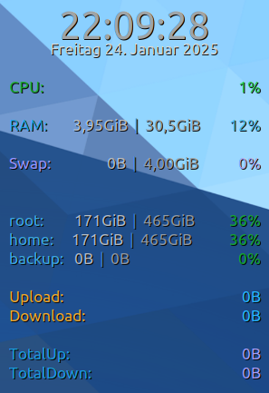

RolandR88 schrieb:
Soll es so aussehen?
Bei mir sind die Striche ausgerichtet.
Aber die Transparenz funktioniert anscheinend. Aber die gestrichelten Linien und Balken fehlen bei dir, wie ich sehe. Die sind aber bei mir auch machmal verschwunden, wenn ich den Monitor umschalte. Das ist wohl wirklich ein kwin Ding.

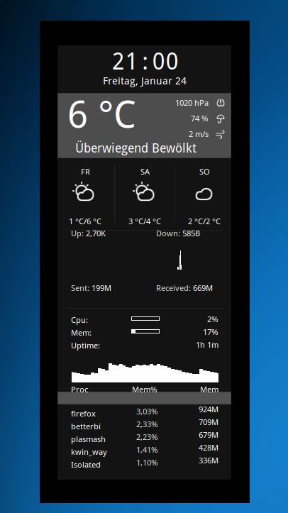

Bei mir geht die Transparenz auch.
Code:

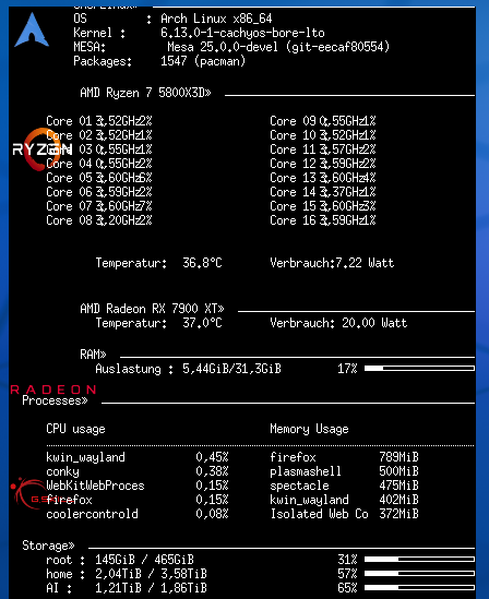

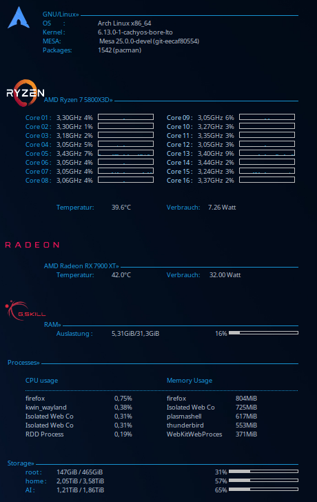

Gut, habe jetzt auf Anraten hin conky-cairo installiert und AMD-Anpassungen beim Build gemacht, hat aber nichts gebracht. Die Darstellung ist nach wie vor mit einer schwarzen Box hinterlegt oder gänzlich transparent, was bedeutet, dass keine Grafiken dargestellt werden. Ich gebe auf.
Schade, aber manchmal ist das halt so. Vielleicht findest du mal ein anderes Theme oder kommst doch noch drauf was das Problem war, falls du dich doch irgendwann nochmal daran setzt.

Mit dem Parameter
"own_window_argb_visual=true"
ist der Hintergrund, mit deiner config, bei mir transparent.
Kommentiere ich dies aus
"--own_window_argb_visual=true"
ist der Hintergrund, mit deiner config, bei mir auch schwarz.
