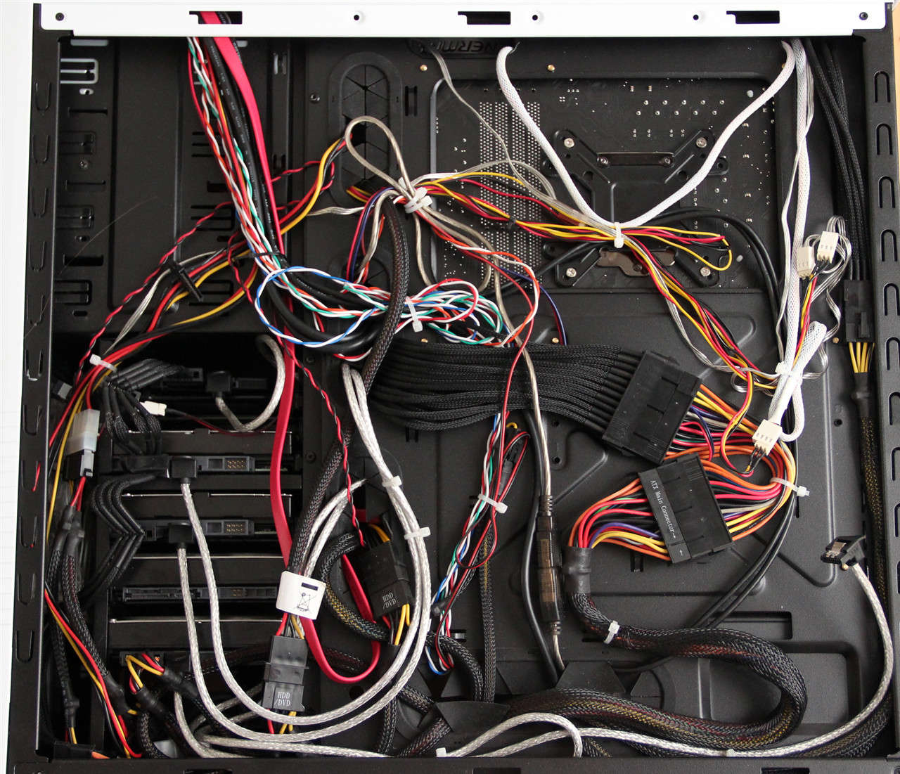

Dabei habe ich recht viel Zeug eingebaut, wodurch auf der Rückseite viele Kabel verlegt werden musste, in der Regel kriegt mans einfacher hin.

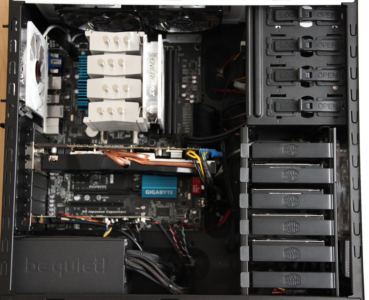

Also das CM690 II Advanced ist gut verarbeitet, ich konnte keine optische Mackel entdecken, auch keine scharfe Kanten oder ähnliches. Zubehör ist umfangreich und es gibt viel Platz. Zu anderen Gehäusen kann ich nichts sagen. (siehe Bilder unten)
Dazu habe ich 2x Enermax TB Silence (oben) und 2x Enermax Twister Cluster (CPU + hinten) eingebaut. Alle Lüfter sind an eine Lüftersteuerung angeschloßen und drehen mit niedrigster Umdrehungszahl, womit die unhörbar sind. Temperaturen bleiben selbst an heißen Tagen angenehm und ich höre den Rechner selbst Abends/Nachts nicht.
Andere Lüfter braucht man eigentlich nicht, die verbauten sind schon in Ordnung, würde diese dennoch entkoppeln. Für Alle Lüfter liegen Adapter bei um diese auf 7V zu begrenzen.
