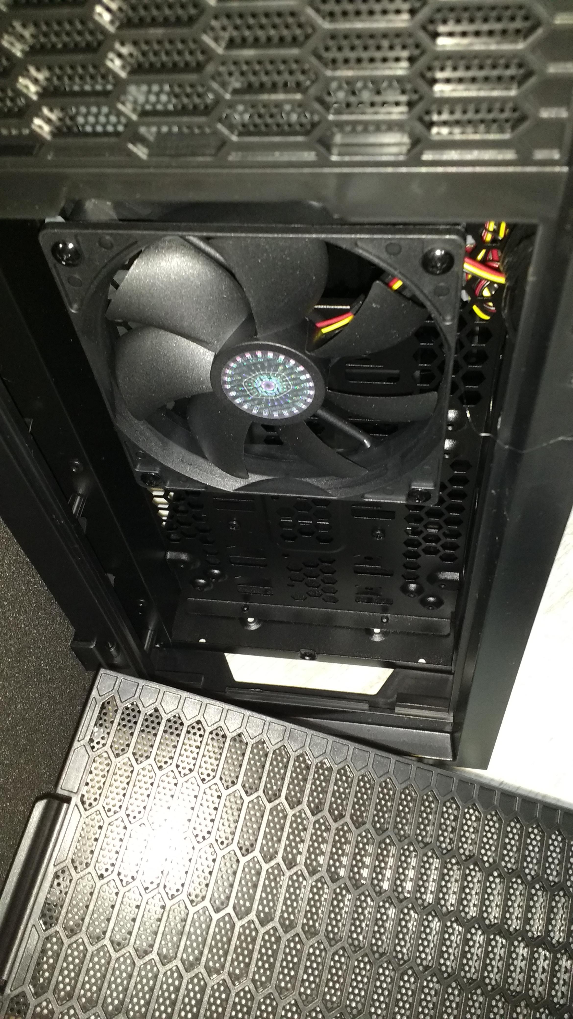

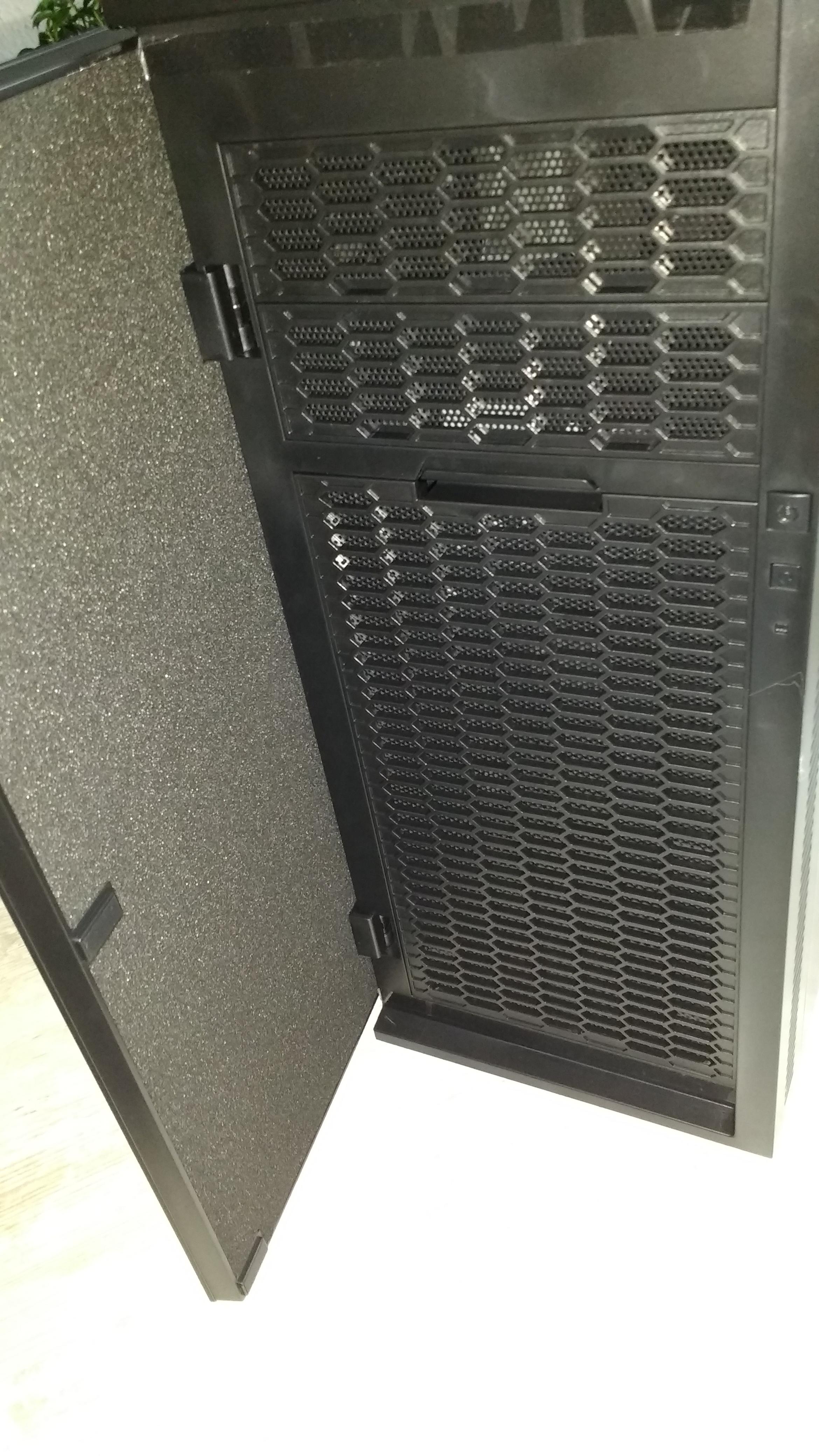

Ich häng mal zwei Bilder an, um das zu verdeutlichen.
So wie yaegi sagt scheint das bei dem 352 zu funktionieren. Da sitzt der Filter unmittelbar vor dem Lüfter, wie man in dem Video bei 2:45 sieht: KLICK
Auf meinen Bilder sieht man aber, dass zwischen Filter und Tür kein Platz mehr ist, der Lüfter erst einige Zentimeter hinter dem Filter sitzt und dazwischen nochmal Luftöffnungen sind.

so wie das auf deinem bild ist, kann tatsächlich, wenn die front geschlossen ist, keine frischluft angesaugt werden. ich denk mal das ist eine dämmung und kein staubfilter..
kann auch gut sein, dass die Luft noch von unten her angesaugt wird (auf Bild 1 im mittleren Drittel sieht man so eine Öffnung im Gehäuseboden)
Mr. Smith: Die Tippfehler hatte ich wohl gleichzeitig mit deinem Post korrigiert...
autoshot: Richtig, die wird dann in erster Linie durch diese Öffnung angezogen. Allerdings liegt diese Öffnung eben hinter dem Staubfilter (der mir sowieso viel zu grobmaschig erscheint). Und CoolerMaster verkauft diese Dinger definitiv als Staub- nicht als Schallfänger.
Auch da sieht der Staubfilter des 352 viel feiner zu sein.
