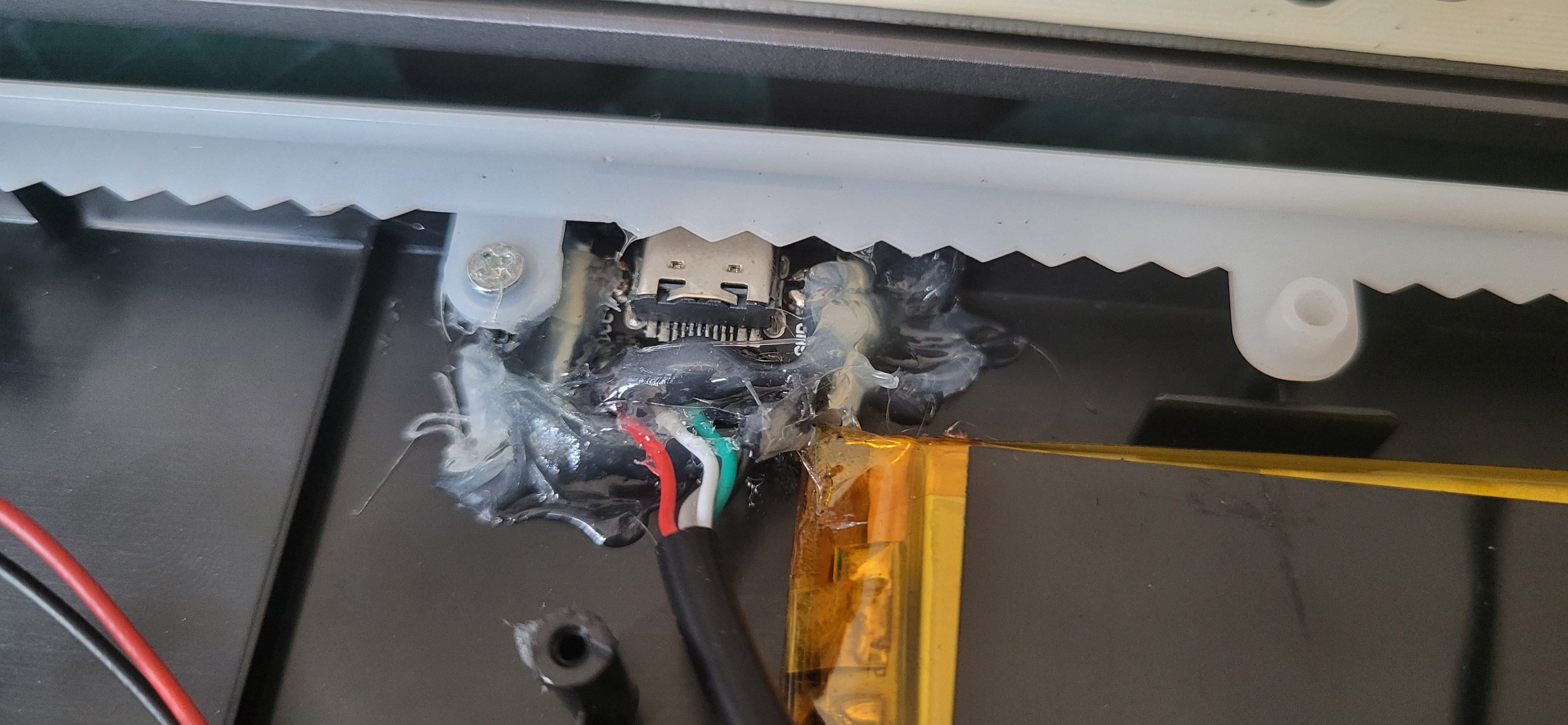

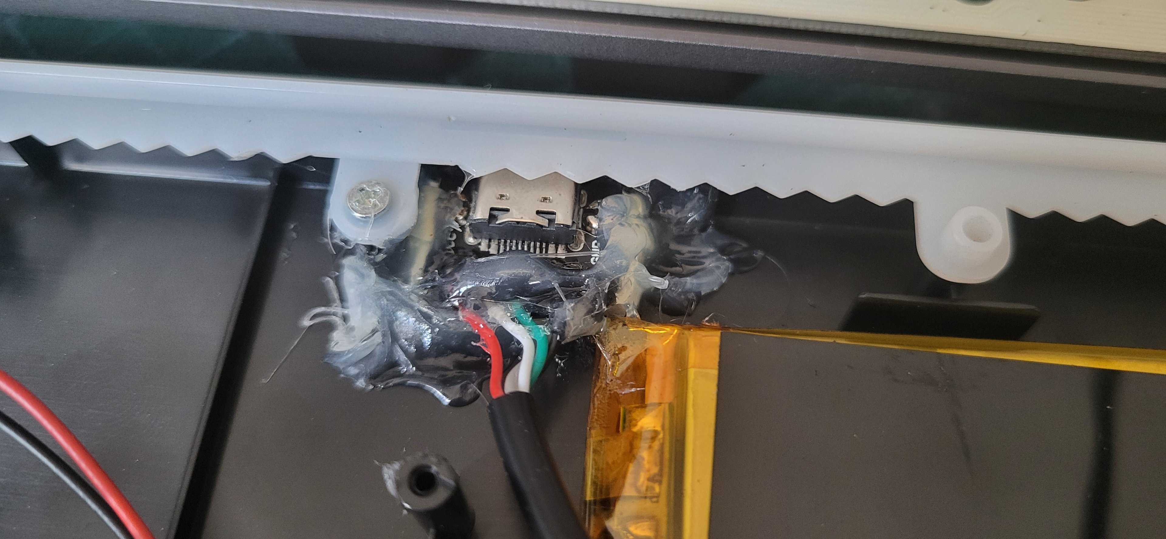

Ich habe so eine schöne teure CM wireless Tastatur und bei der hats gestern im USB-Port kurz ein Geräusch gegeben und seitdem kann man sie nicht mehr laden. Computer sagt: USB überspannung ermittelt.
Dieses Teil ist defekt, kann man das durch irgendwas anderes ersetzen? Oder kennt jemand sogar eine Teilenummer des Kabels?

Ich würde das Foto mit der Beschreibung des Fehlers direkt an Cooler Master schicken. Die können Dir sicherlich das Ersatzteil besorgen: https://www.coolermaster.com/en-global/contact-us/
Sollte das nicht klappen würde ich mal bei Aliexpress vorbeischauen: klick (Ist zwar nicht genau das, aber da gibt es diverse. Auch die Platine mit dem USB C Port zum anlöten. Denke nicht, dass das Kabel kaputt ist. Normalerweise reissen die Lötstellen vom USB Port an dessen MiniPCB)
Edit: Oder hier das. Schau dich da mal um.
@Mr.Zweig Ich habe die angeschrieben, wenn das nichts wird werde ich etwas verbauen, was du beim Ali verlinkt hast.

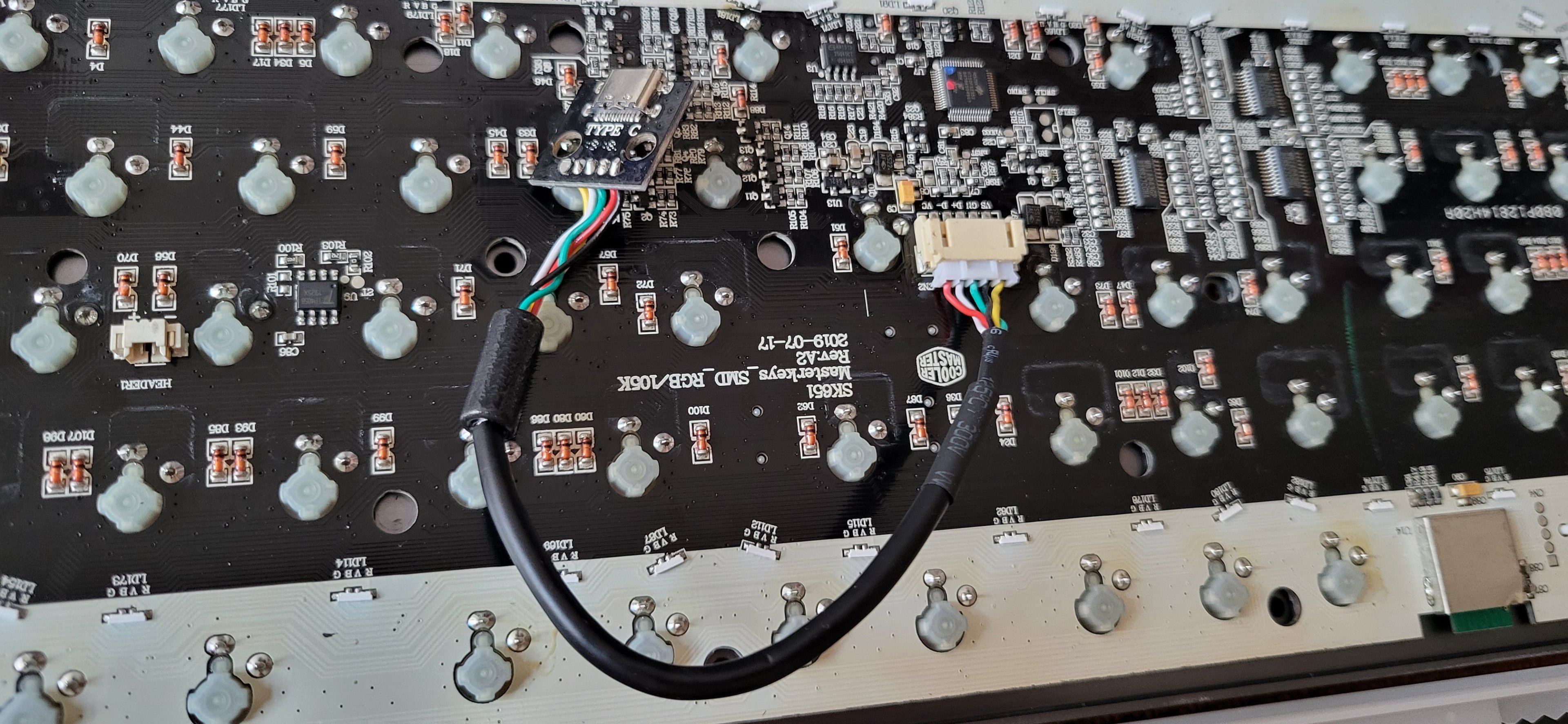

Kleine Rückmeldung: der Ali-USB Slot hats gebracht. Coolermaster kannst in die Tonne treten, die haben nicht mal 2 Jahre nach Release Ersatzteile übrig.
Kleine Platte geschnitzt, USB Platine draufgeschraubt und eingeklebt mit Hotglue.
