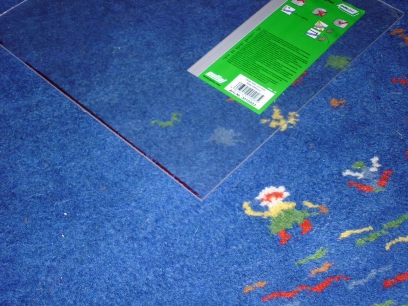

also, die Lösung, ein Fenster. Kaufen kanns ja jeder, darum amch ichs selbst (mach ja auch mehr Spaß!). Dachte mir ich nehm 2.5mm starkes Bastlerglas (Polystyrol), ist zwar nicht so kratzfest wie Plexyglas, dafür um einiges billiger. Dann dachte ich mir noch ich gravier auch gleich n Logo, bzw. mein Ingamename ins Glas damits nach mehr aussieht^^. Das wird dann mit blauen LEDs beleuchtet und innen drin sind dann noch 2 oder 4 Kaltlichtkathoden die an ne Steuerung angeschlossen sind die auf Sound reagiert, also die Kathoden blinken zur Musik.

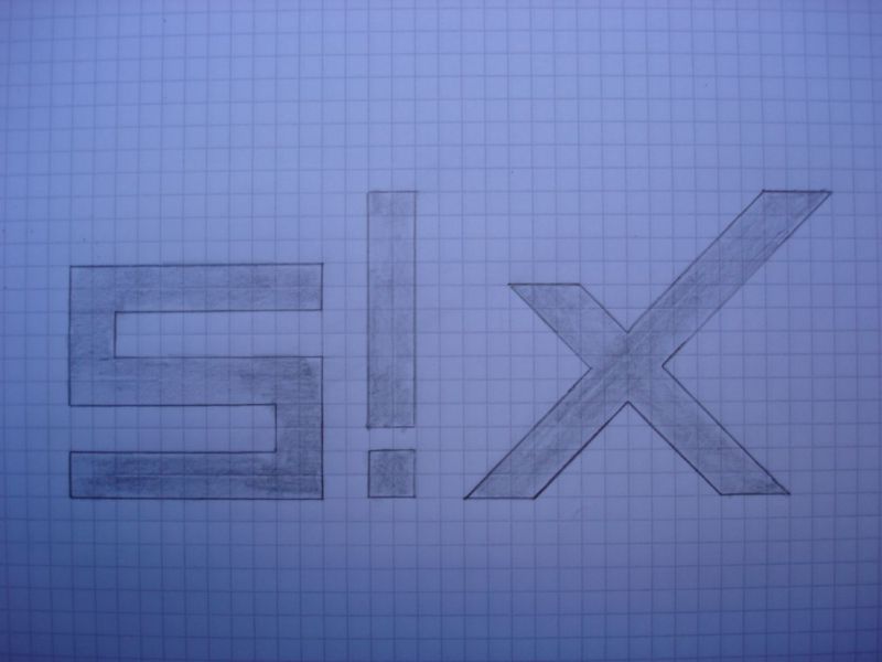

Also erstmal hab ich mir nen Bleistift und nen Block geholt und meinen Namen gezeichnet, bis ich dann zufrieden war. Das Ergebnis:

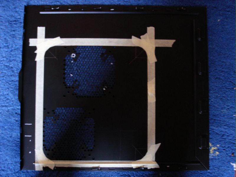

Danach alles mit Bleistift auf das Seitenteil gezeichnet und mit nem Zirkel die Ecken eingezeichnet, damit die rund werden.
Dann alles mit Krepp-Klebeband umrandet damit auch wirklich grade is und nicht so splittert beim sägen.

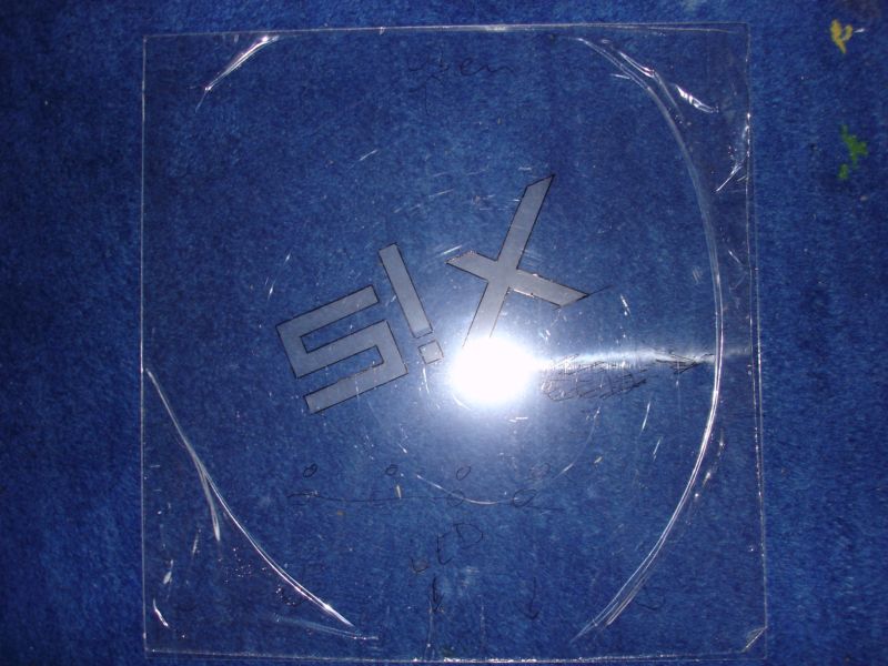

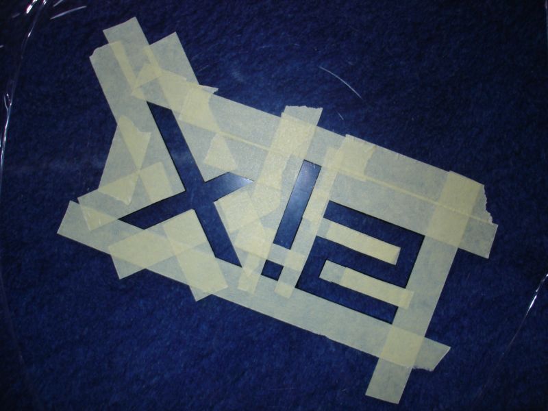

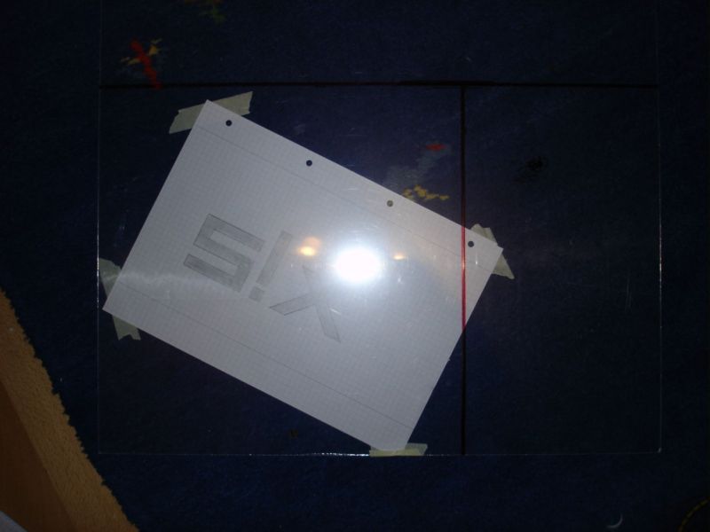

So, danach zum Window. Da hab ich erst mit nem roten Edding die Linien gezogen fürs sägen, und dann das Blatt mit dem Namen der später eingearbeitet werden soll drunter geklebt und abgepaust.

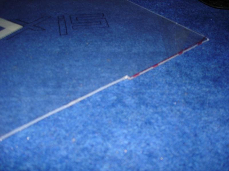

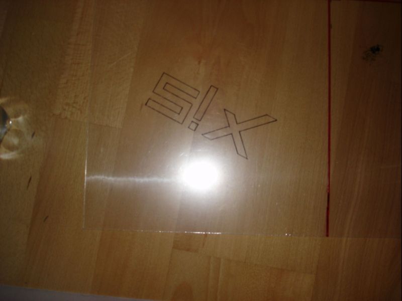

So gesägt und grob geschliffen.

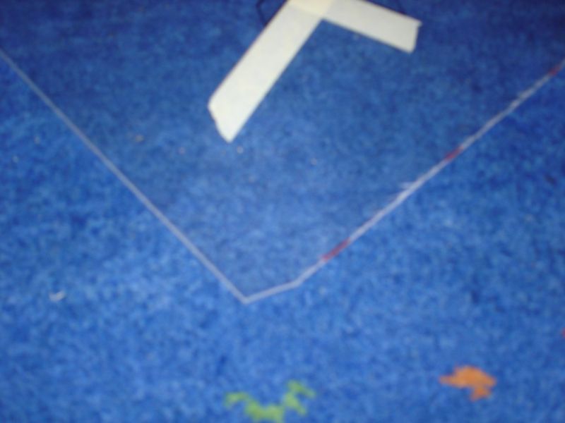

Der erste Versuch das Bastlerglas war eher nix
Zum Glück hab ich ca. die dreifache Menge gekauft^^ ging ja nicht kleiner... beim zweiten Versuch wars das schon viel besser
Man muss aufpassen, dass man eine hohe "Drehzahl" bei der Stichsäge benutzt und der Pendelhub MUSS aus sein! Und dann einfach ohne Druck sägen, also die Säge soll sich selbst weiterfressen. Aufpassen dass es nicht zu langsam ist sonst schmilzt das Glas

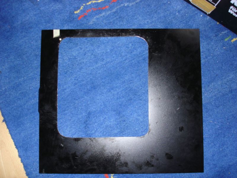

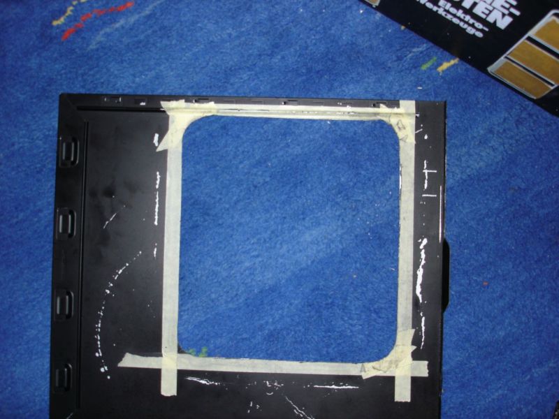

Danach hab ich mich ans aussägen des Seitenteils gemacht, zuerst mit der Blechschere, die wolte aber nicht so wie ich wollte, dann doch die gute alte Stichsäge! Stufe 5/6 und wieder ein Sägeblatt mit kleinen Zähnen und dann gings ganz gut, flogen zwar n paar Funken und hat gedauert aber das Ergebnis war besser als gedacht
Danach noch grob die Kanten geschliffen damit der Kantenschutz drauf kann.

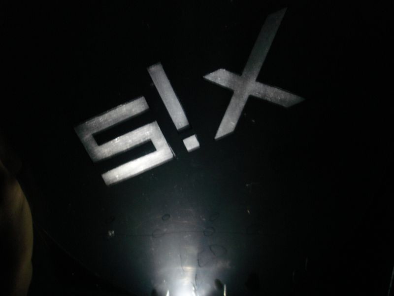

So, heute Bimssteinmehl gekauft, d.h. so nen Bimsstein zum Hornhaut entfernen. Gabs in der Apotheke für 2€. Den hab ich zerbröselt damit ich das Bimssteinmehl hab^^ Gibts auch so zu kaufen habs nur niergens gefunden.
Also auf der andere Seite des Fensters, also da wo nciht die Schrift ist hab ich alles mit Krebband abgeklebt.
Dann das Mehl mit etwas Wasser zu nem Brei angerührt. Das hab ich dann mit der elektrischen Zahnbürste (geht auch mit der normalen) eingearbeitet. Das Mehl schleift das Glas und so wirds milchig. (Davor natürlich die Schutzfolie entfernen)
Das Ergebnis sieht dann erstmal so aus:
Und so wenns im Dunkeln beleuchtet wird! (Hier mit dem Handy von unten beleuchtet)

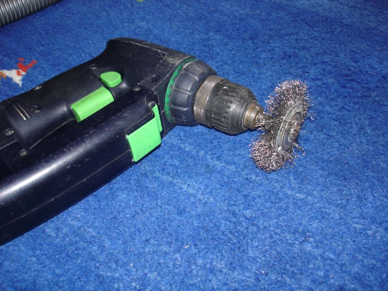

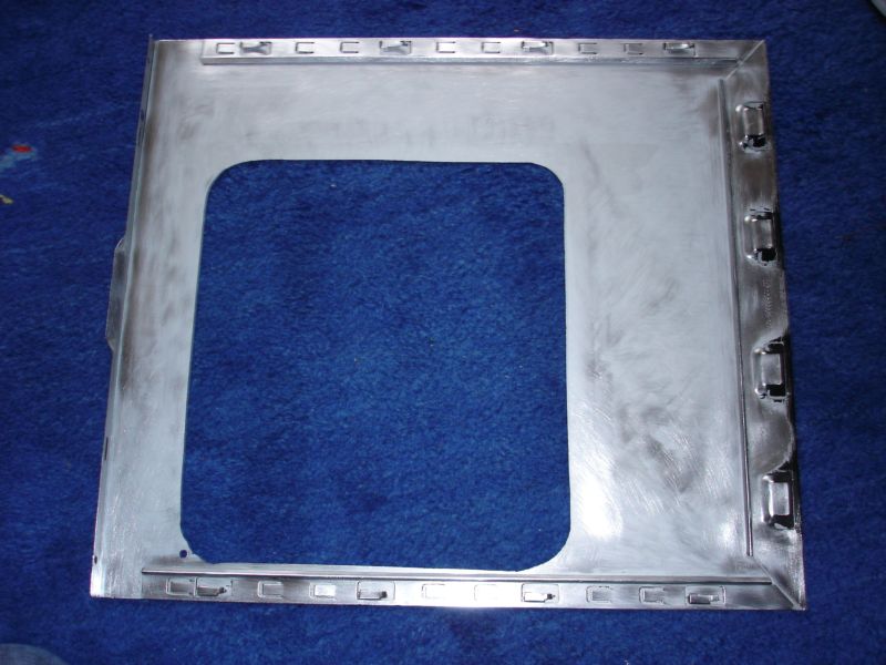

Dann hab ich mit nem Bürstenaufsatz fürn Akkuschrauber den Lack vom Sietenteil entfernt ums später wieder zu lackieren.
Hab den Lack aber nur innen entfernt, außen sprüh ich einfach nur drüber, damit das Rauhe bleibt.
