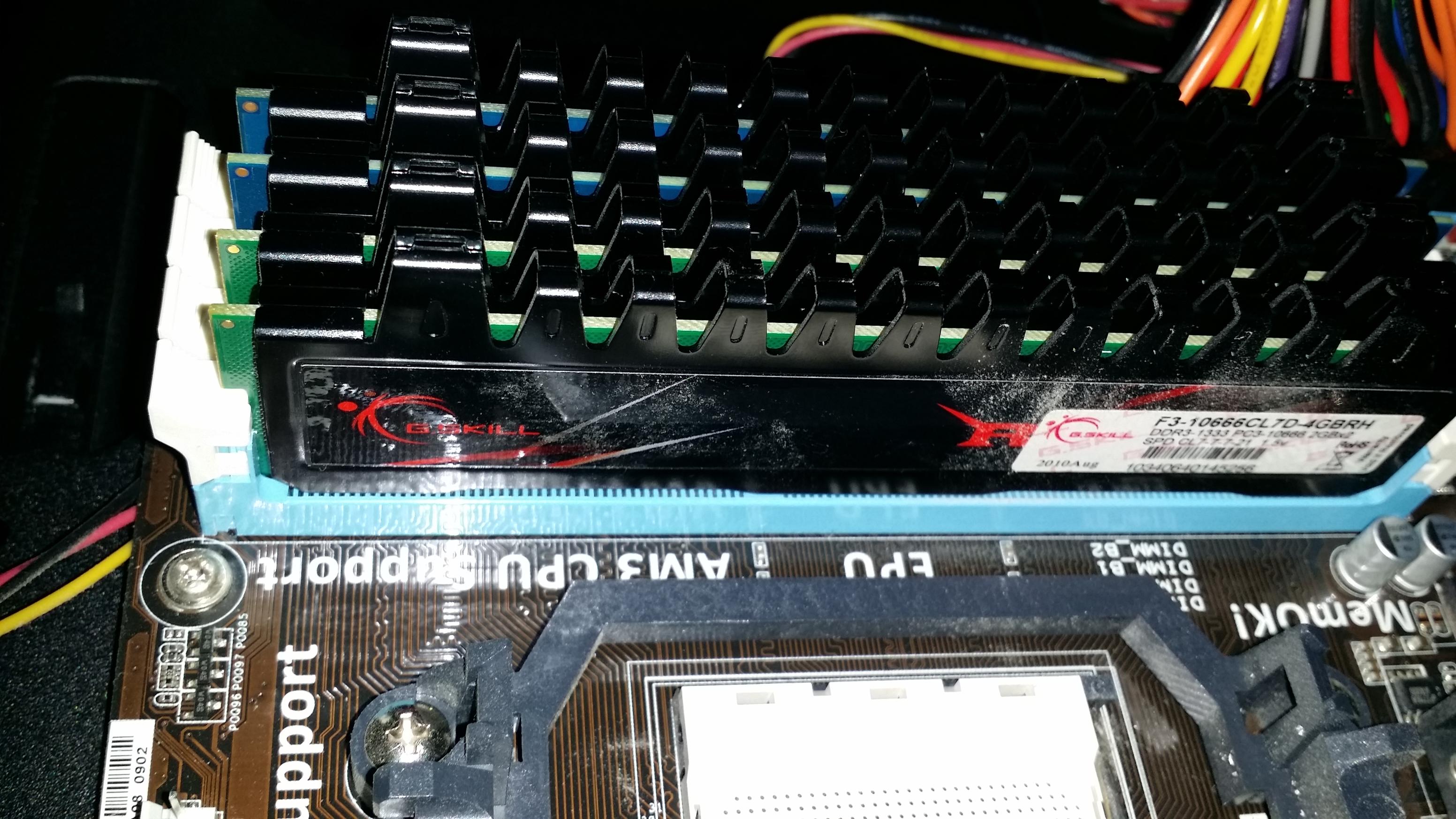

Also hatte ich dich richtig verstanden. Gut vielen Dank, dann kann ich unbesorgt bestellen. Außer du hast einen besseren kühler im Sinn. Ursprünglich wollte ich den Thermalright HR-02 Macho Rev . Bestellen aber ein Arbeitsspeicherslot würde verdeckt sein.
Ich habe 2* 4GB-Kit G-Skill RipJaws F3-10666CL7D-4GBRH

Wie ist es mit dem Arbeitsspeicherslot? Da ja meine diese Kühlrippen haben.

Ist aber 10 teurer, ist die Kühlleistung Viel besser?
