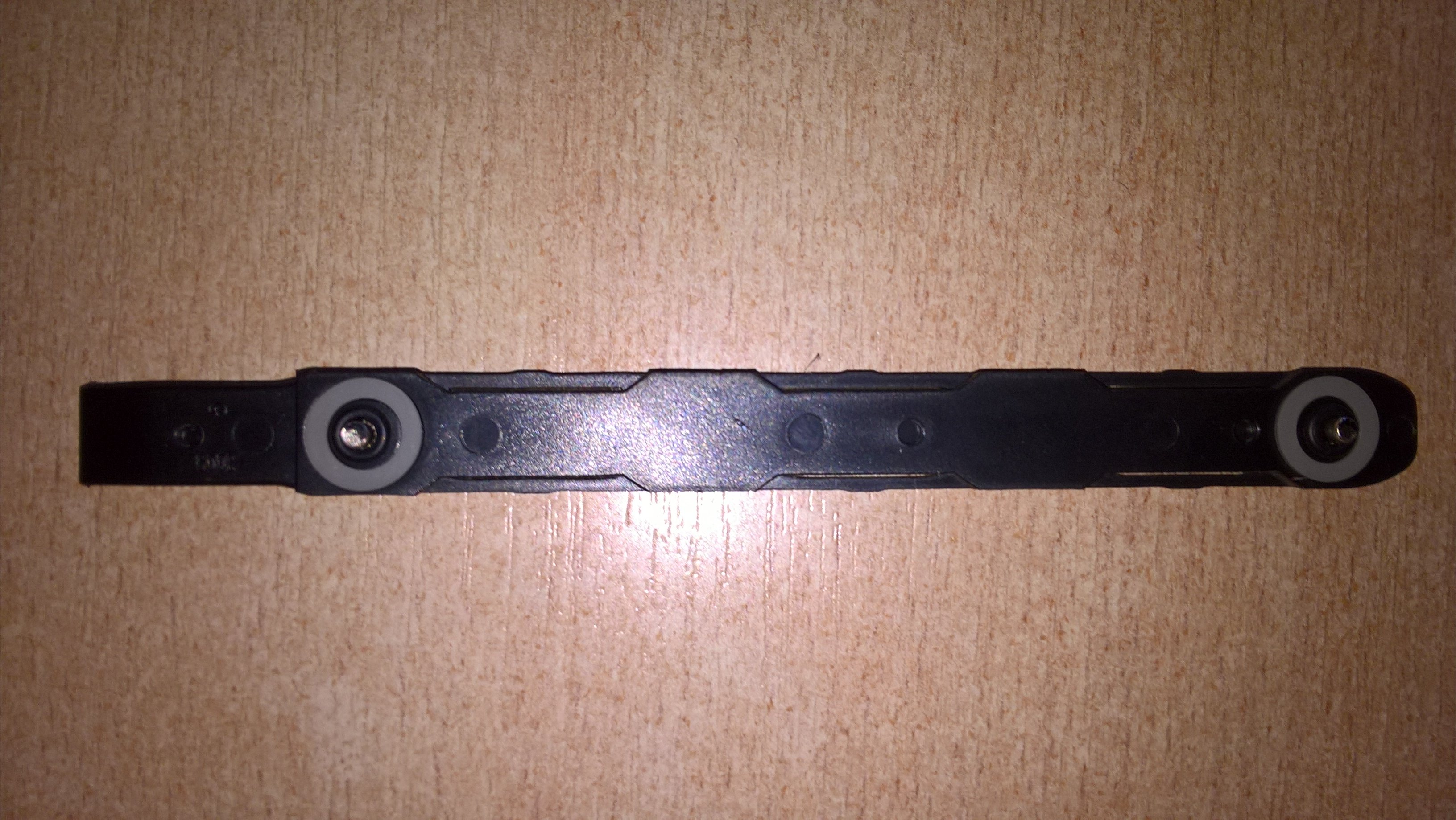

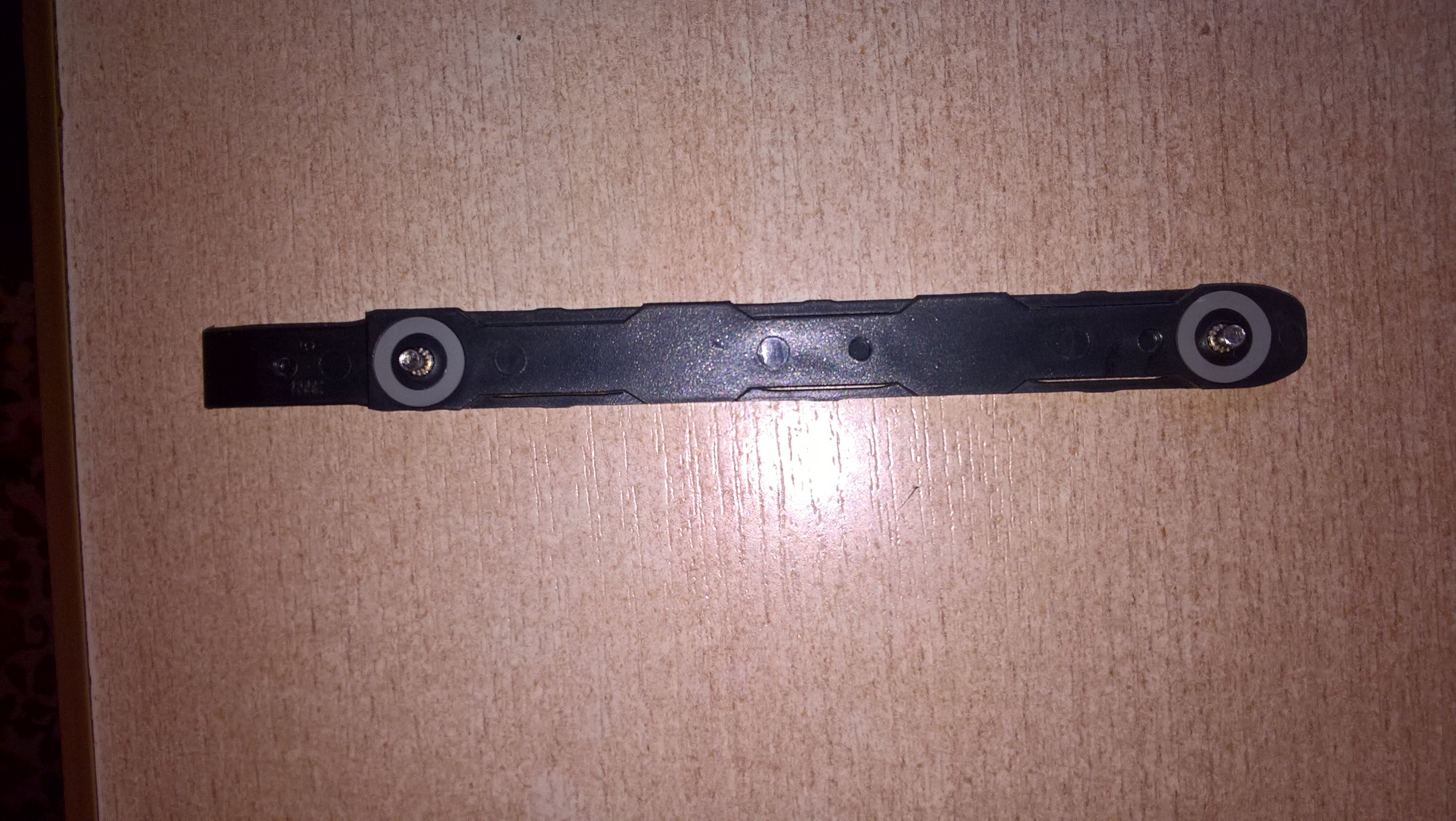

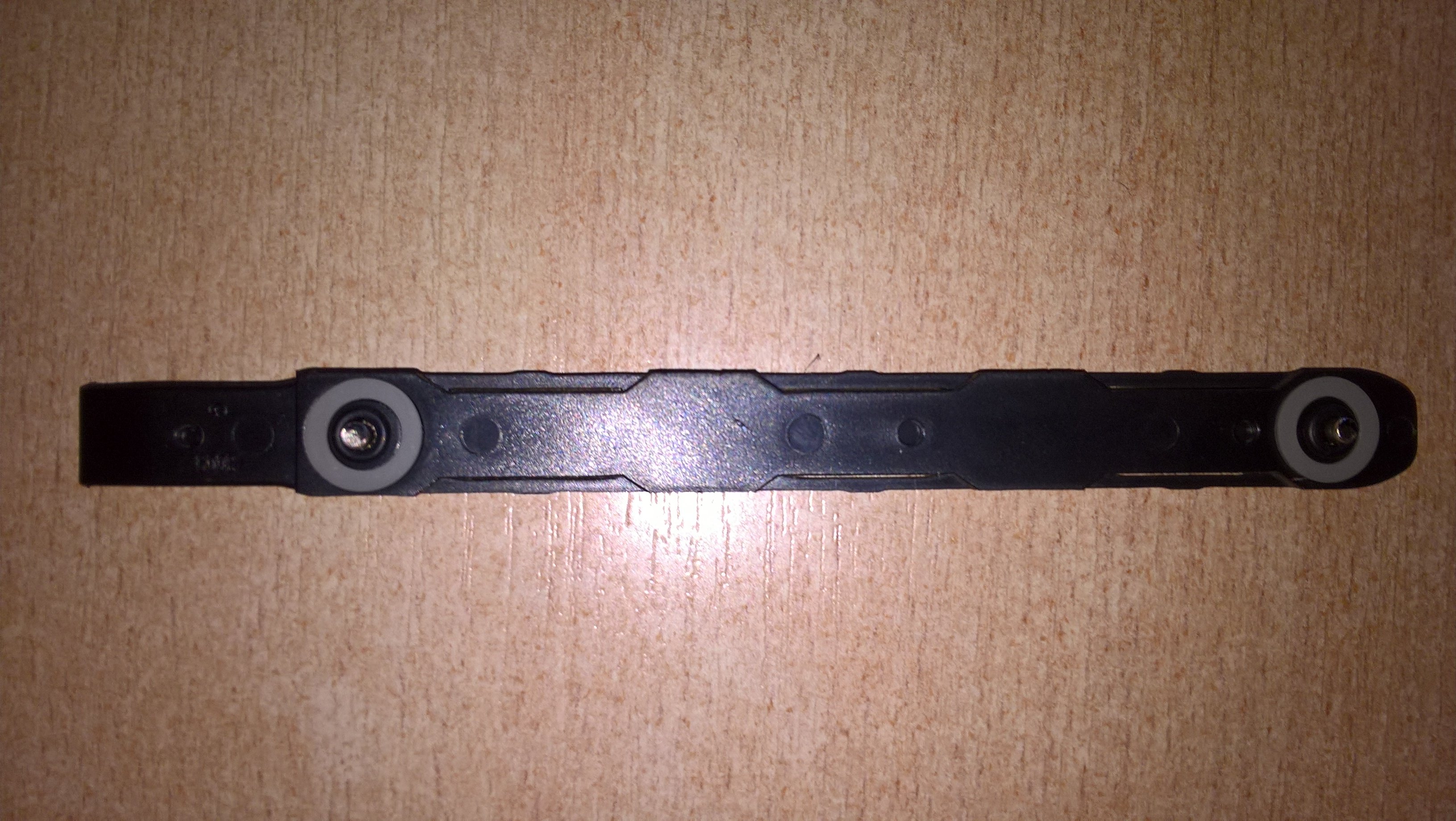

Dabei waren Entkopplungs-Schienen für Festplatten.
entkopplungs-schiene grundzustand 2.jpg entkopplungs-schiene grundzustand.jpg

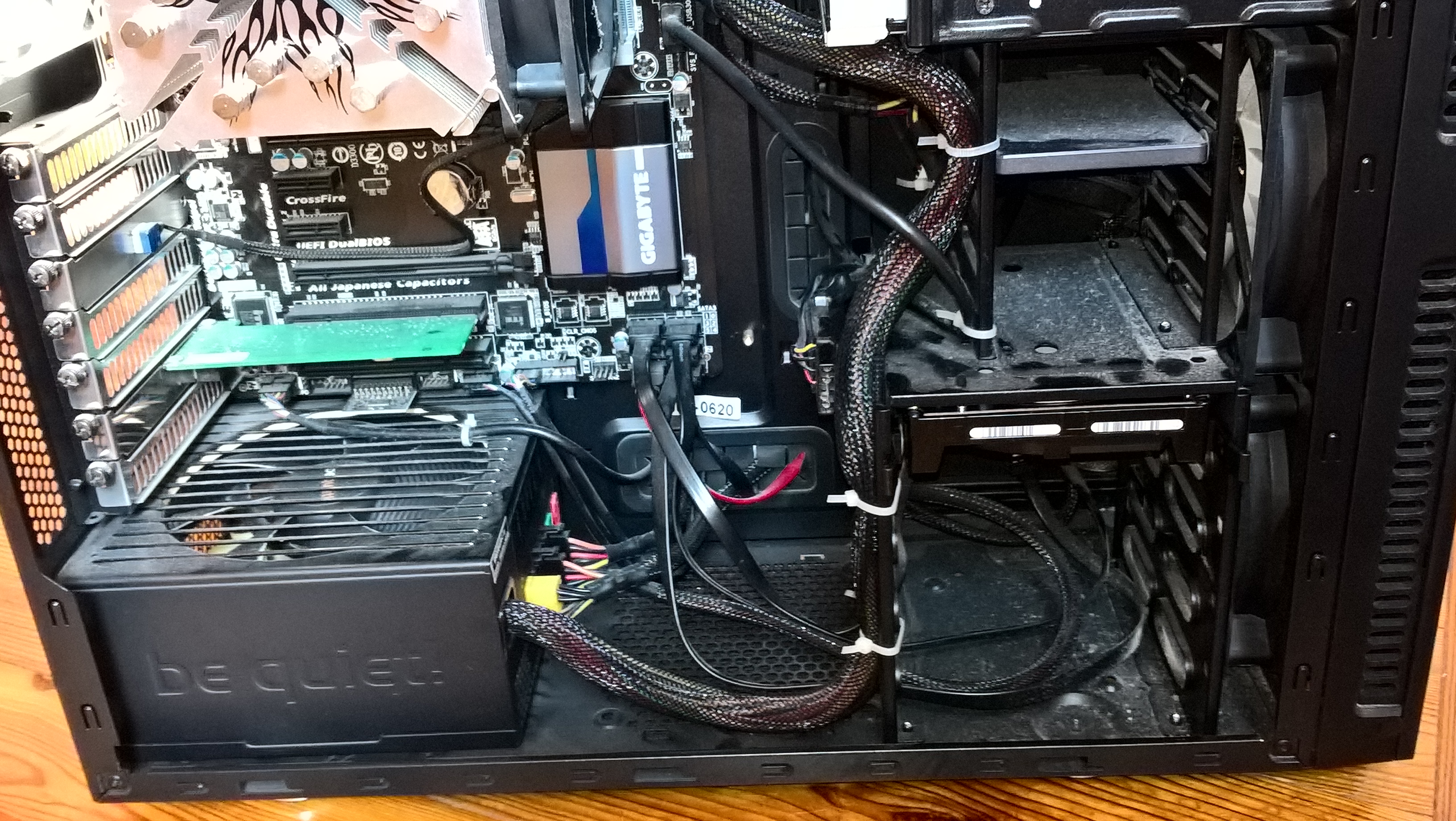

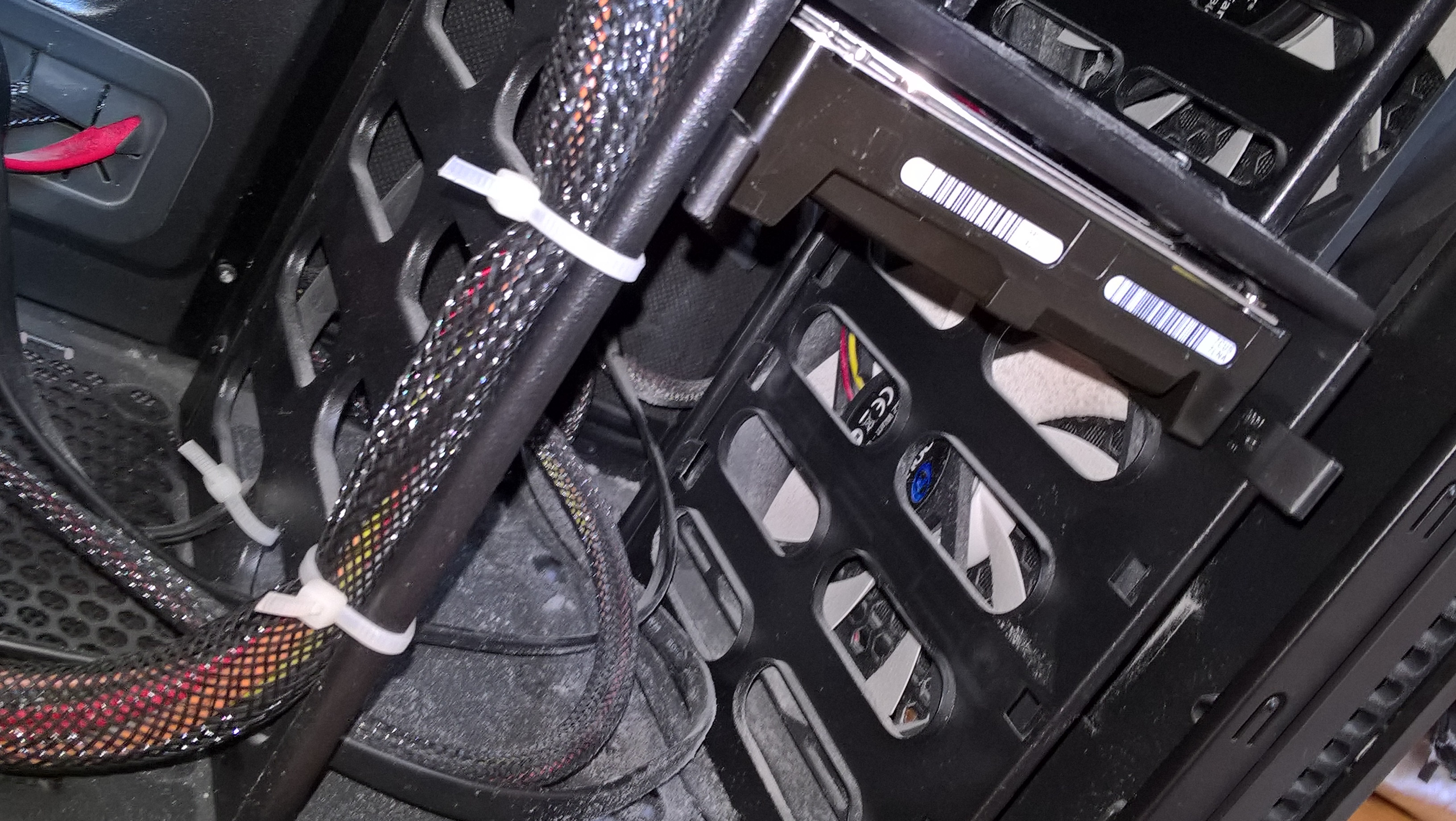

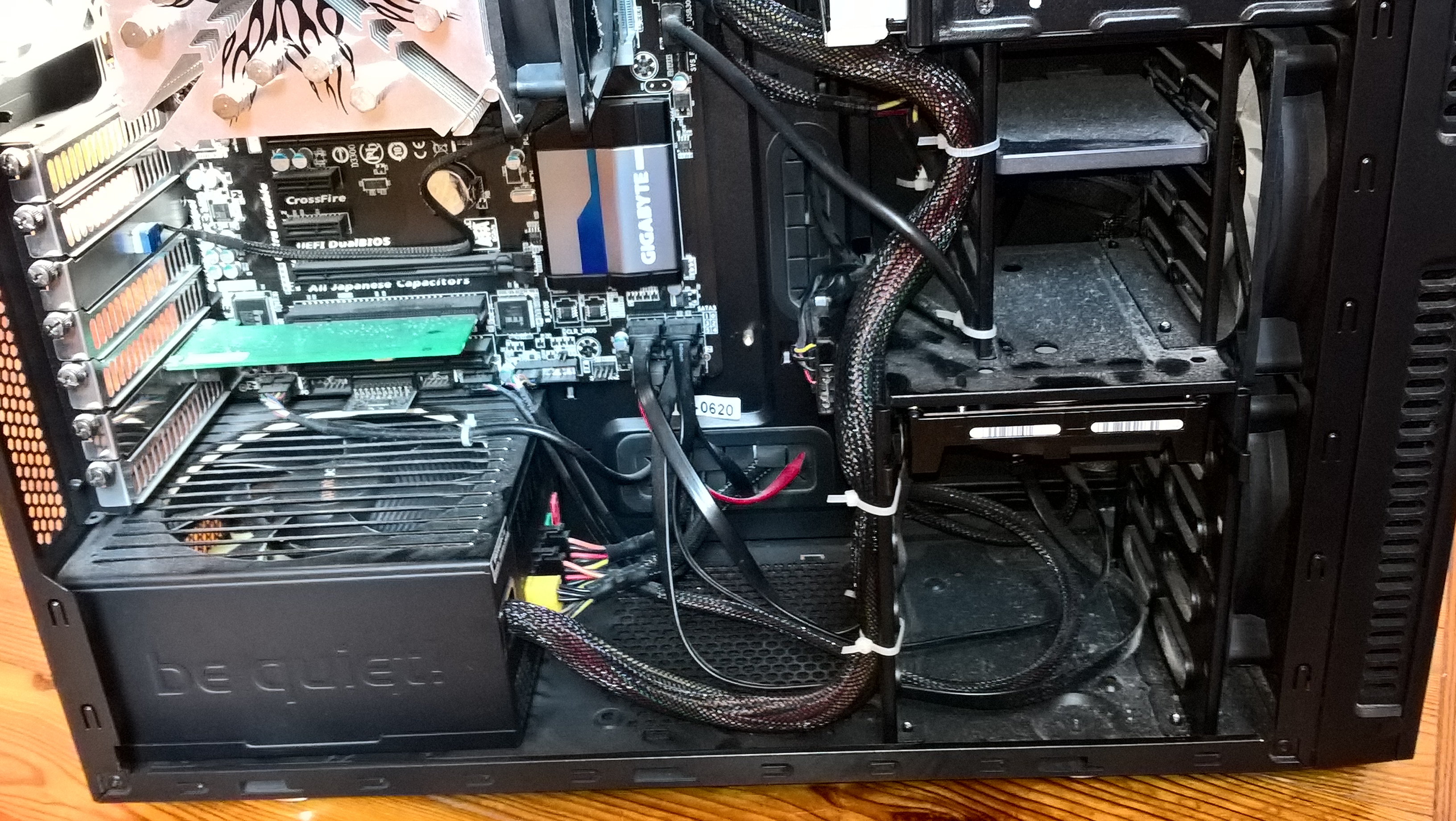

Nun habe ich erstmal nur eine Toshiba P300 Desktop PC 3TB HDD (mehr Infos) gekauft und diese vibriert seit dem Einbau stark.

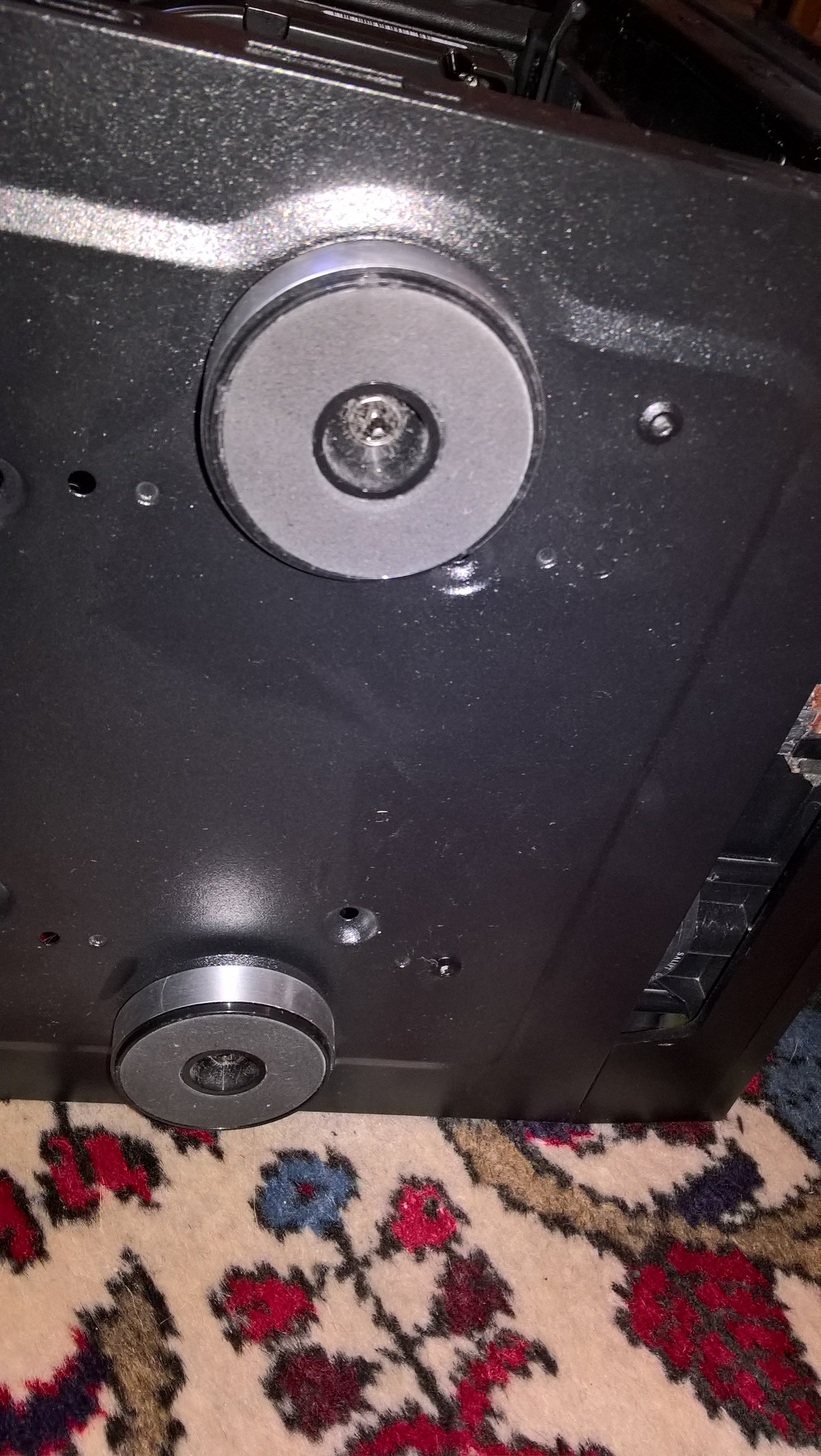

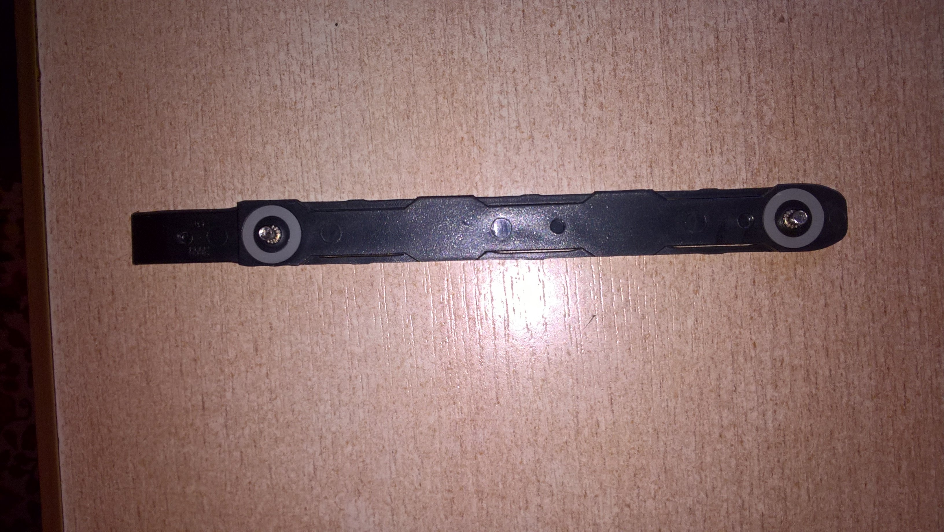

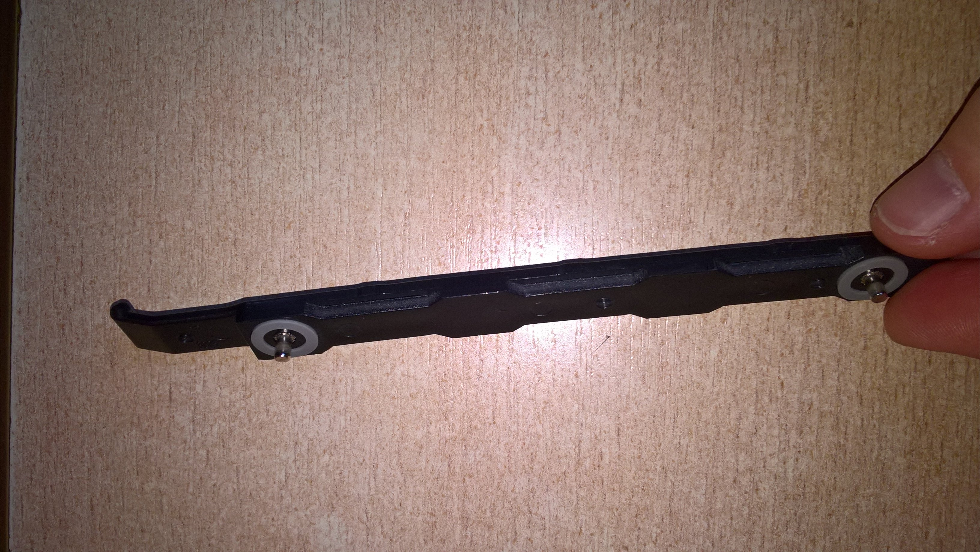

Nun habe ich im Gehäuse alle Kabelbinder nachgezogen und unten am Gehäuse die Füße festgeschraubt (waren locker) und bei den Entkopplungs-Schienen zusätzlich noch kleine R1 Dichtungen raufgetan.
Nun ist es gottseidank schon um einiges besser.
Meine Frage wäre, ob ich die Vibrationen und den Lärm von den Festplatten noch besser reduzieren kann?
Ist es richtig, die Füße festzuschrauben oder müssen diese locker sitzen?
Oder macht es Sinn, diese Festplatte, falls das möglich ist auf 5400 U/min runterzuschrauben oder eine anderen zu kaufen mit 5400 U/min?
