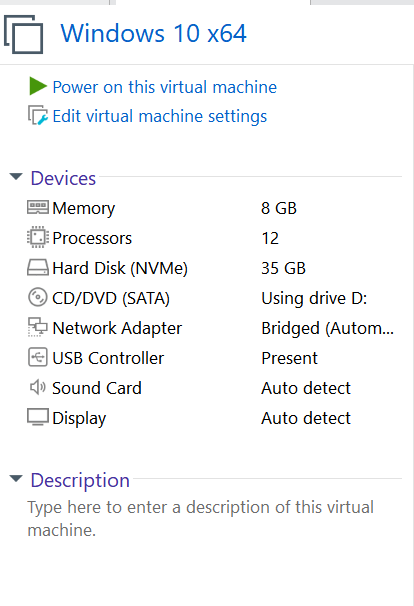

das dvd laufwerk ist da iso ist geladen aber der schritt vom installiere vmware tools zu setup64 ich steh auf dem schlauch
ok jetzt in der vm installieren. omg bin ich b....d
geht danke :cheerlead:
also installation ging aber copy und paste geht leider immer noch nicht.
