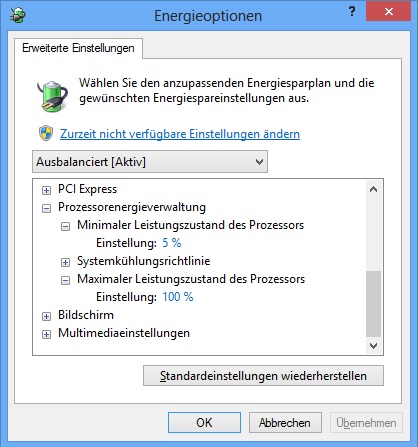

die Energieoptionen zeigen tatsächlich etwas sehr merkwürdiges!
Die Optionen "minimaler Leistungsstand des Prozessors" und "maximaler Leistungsstand des Prozessors" existieren nicht.
Es gibt nur den Punkt Systemkühlungsrichtlinie.
Hier scheint das Problem zu liegen.

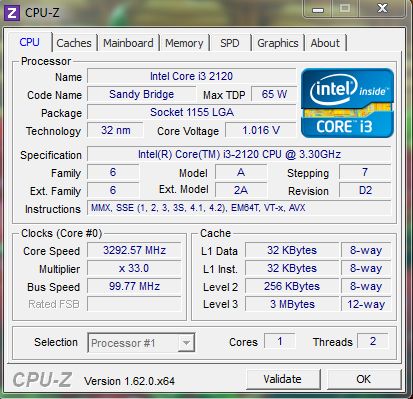

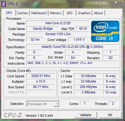

Auch CPU-Z zeigt an des der Multiplier durchgängig auf x33 eingestellt ist, selbt im IDLE.
Bild findet sich im Anhang.
Könnte das ein Treiberproblem sein??
Grüße

CPU-Z erkennt das CPU-Modell, aber nur mit 1 Core/2Threads
