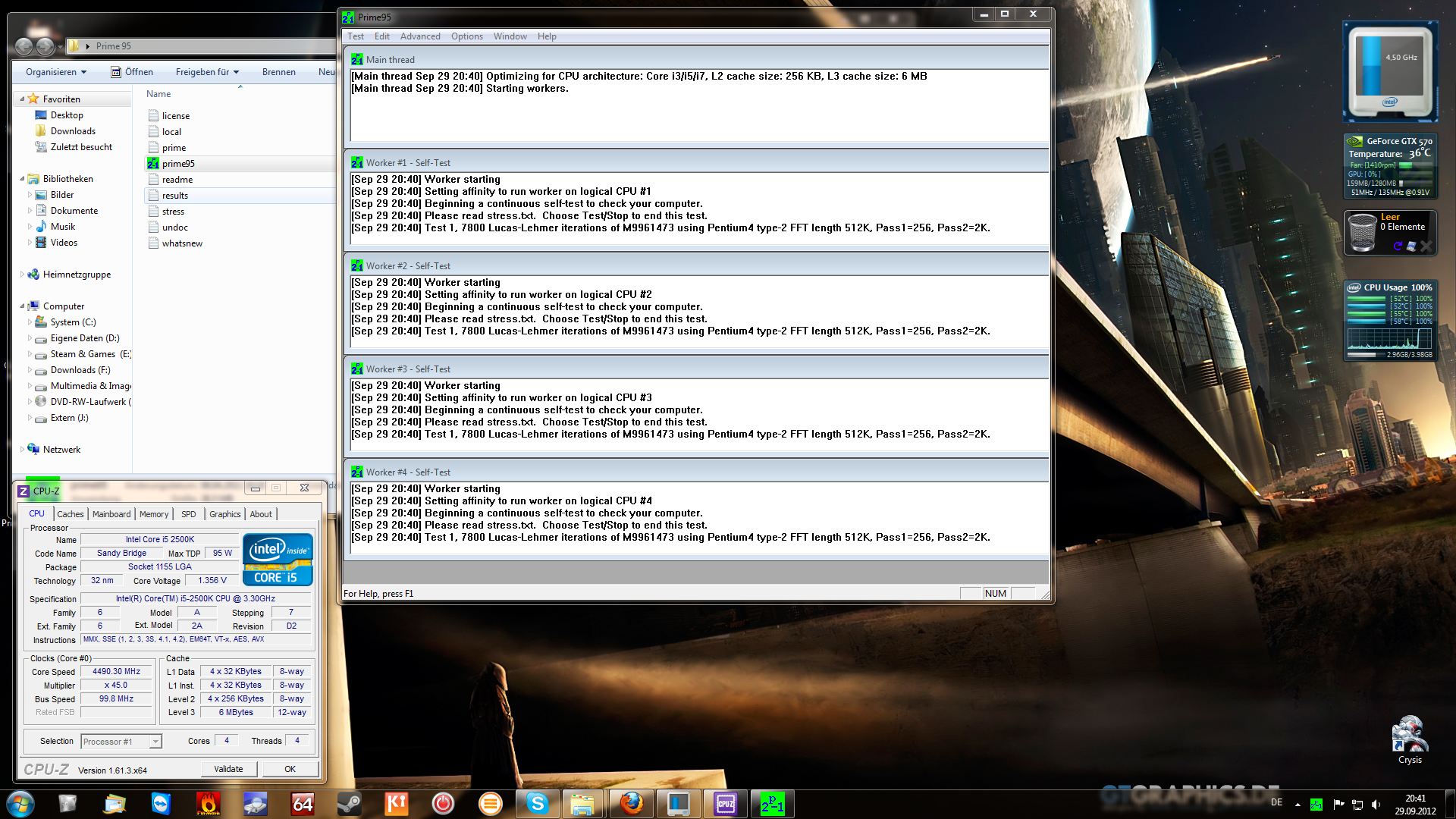

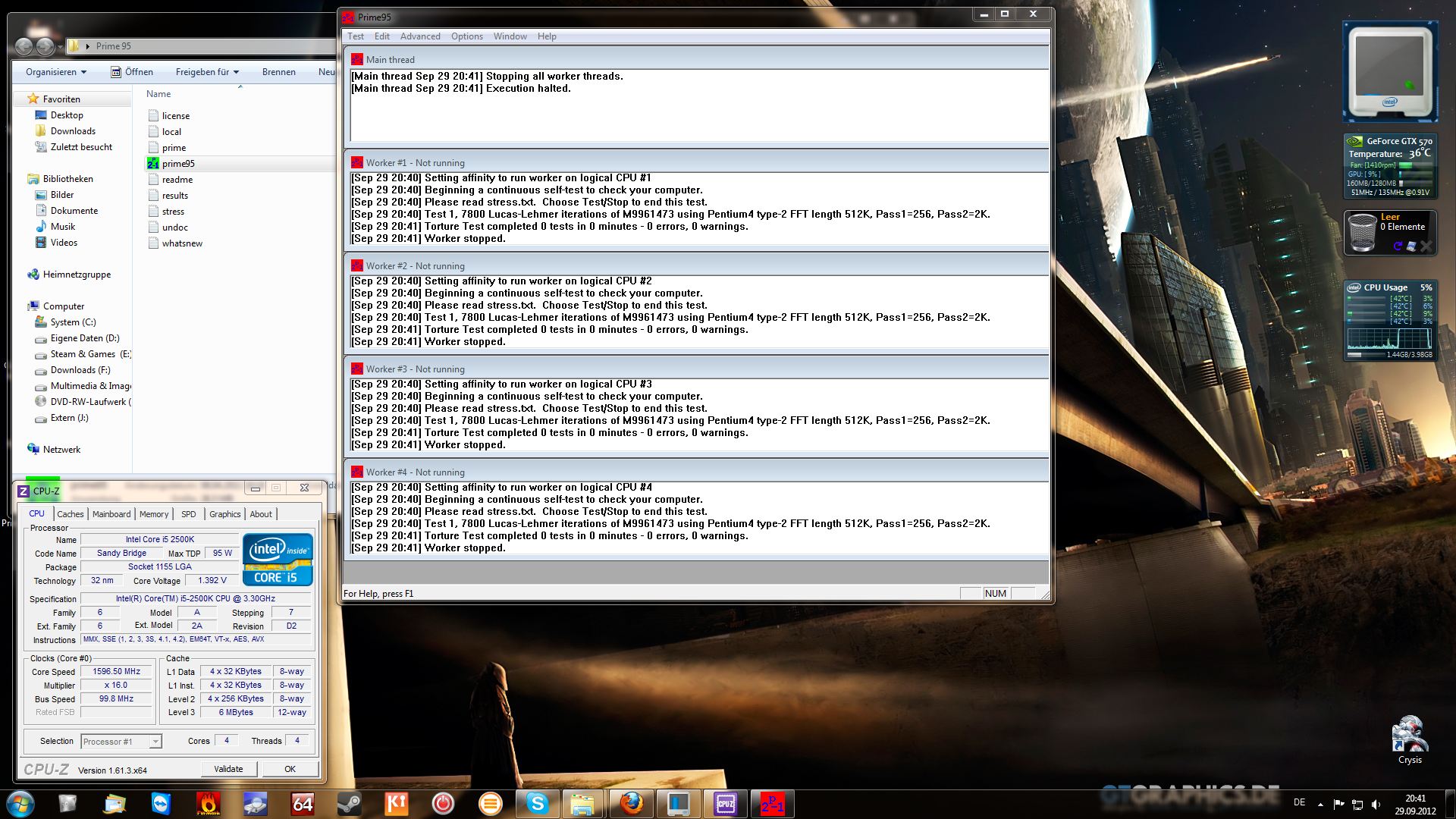

habe folgendes Problem mit meinen Core i5 2500k bzw. Mainboard mit meiner Vcore.
Wenn sich meine CPU im Idle befindet sprich runter taktet ist die Vcore viel höher als unter LAST (siehe Screenshot 1&2). Wie ist das möglich und wie kann ich das unterbinden? Er sollte ja eigentlich unter LAST mehr Vcore haben als im Idle...
Musste den Vcore auf 1,4V im Bios anheben um überhaupt wenn er auf LAST geht 1,35V erreiche.... wieso ist das so Banane? Sollte das im normal Fall nicht umgekehrt sein?
Wenn ich im Bios 1,35V einstelle, ist er im Idle so... und unter LAST 1,25V sprich läuft auf die 4,5Ghz nicht mehr Stabil und ich bekomme Bluescreens.... :-/
