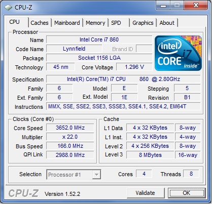

ich habe einen Core i7-860 und ein P55-UD3 mit F5 Bios. Normalerweise läuft der Core i7-860 ja mit einem Multiplikator von 21 (133x21 = 2,8GHz). Ich habe im Bios nun einfach mal den Multi auf 22 angehoben und es funktioniert ohne Probleme. Ist es normal, das man den Multiplikator auf 22 erhöhen kann?
Gruß
FuXx

Ok, also könnte man den i7-860 mit Standardfrequenz auf 2,93GHz laufen lassen. Einfach den Multi auf 22 erhöhen. War mir bisher nicht bewusst.
Der Turbo-Mode funktioniert trotzdem, solange ich den RAM nicht übertakte. Also läuft mein i7-860 nun mit 22x133 auf 2.93GHz, der RAM wieder auf Standard 1333MHz und der Turbo-Mode funktioniert.

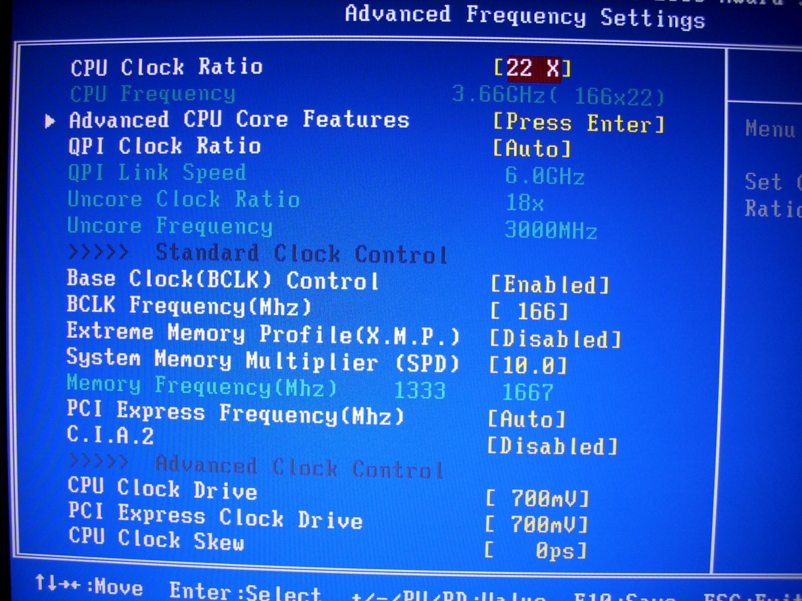

bei mir wird komischerweise 22x angezeigt, obwohl ich im BIOS 21x eingegeben hab oO
isses normal das cpu z dauerthaft Corespeed 2,9 Ghz anzeigt?

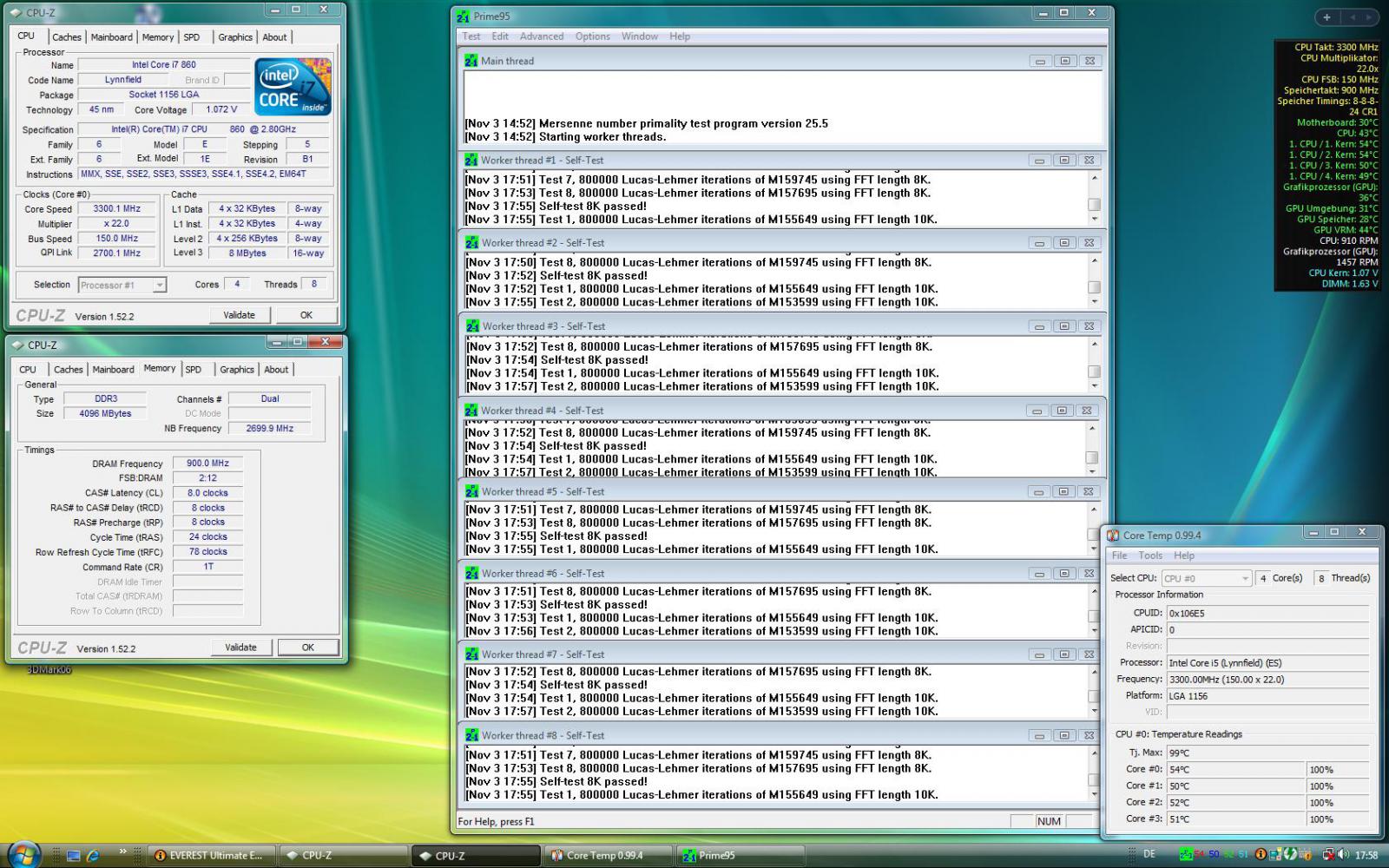

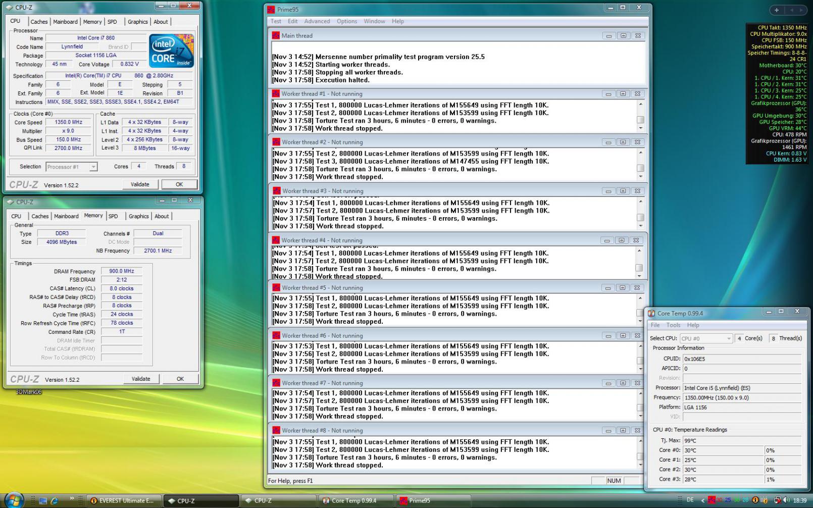

Du kannst mit prime mal 1,2 und 4 Kerne belasten dann siehst du wie die multis hin und her schalten und wenn ausmachst geht er in den energiesparmodus sofern du windows auf ausbalanciert gestellt hast.
@sonra
Nein vcore must du nicht erhöher da die cpu default vcore ausreicht um alle turbo modusmultis durchzuschalten
hm jo darum gehts, der multi bleibt bei 22x stehen
Stell im Bios mal den Turbomodus auf Auto bzw. Enabled den Multi auch auf Auto/21 falls es das gibt bei dir.
hab ich gemacht, hab mehrere eintellungen gemacht, aber trotzdem zeigt cpu z weiterhin 21x 133 an
bzw wenn turbo auf [auto] ist 22x133

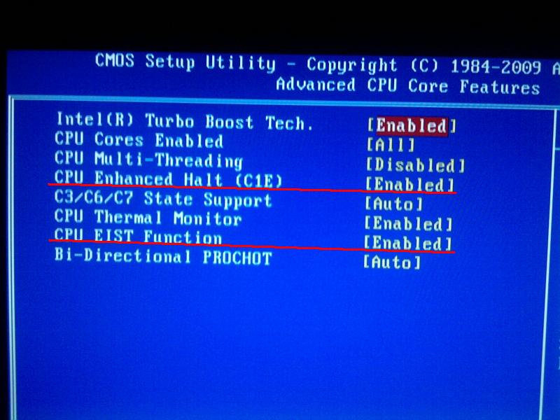

^^Hast du im Bios alle Stromsparfunktionen aktiviert?
Normaler weise sollten die dann greifen, auch bei OC ;) (DVID bietet dafür sogar noch eine weitere Einstellungsmöglichkeit: absenken der Vcore)
