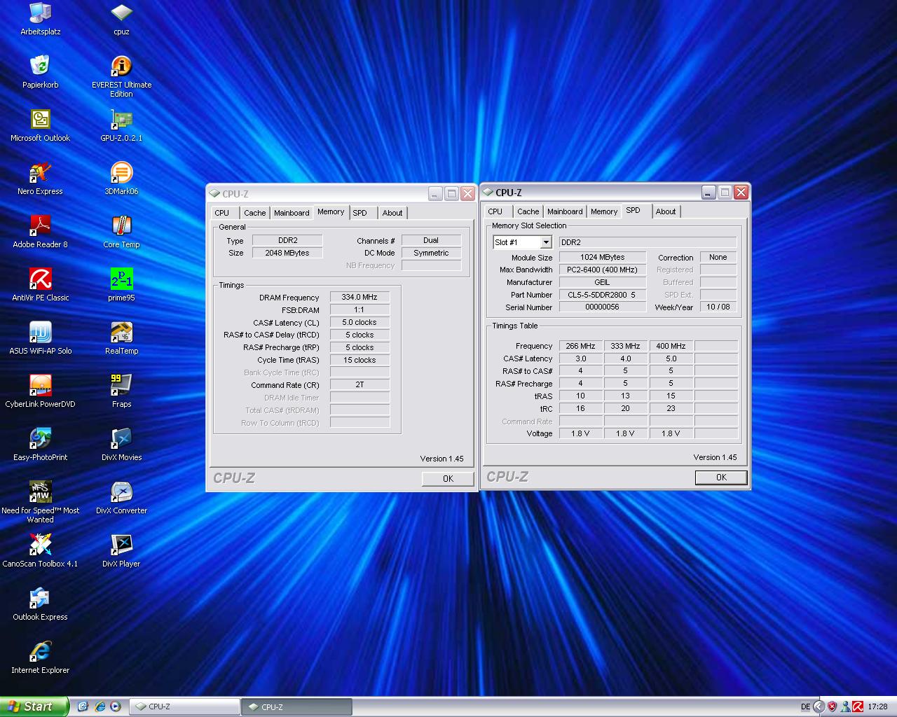

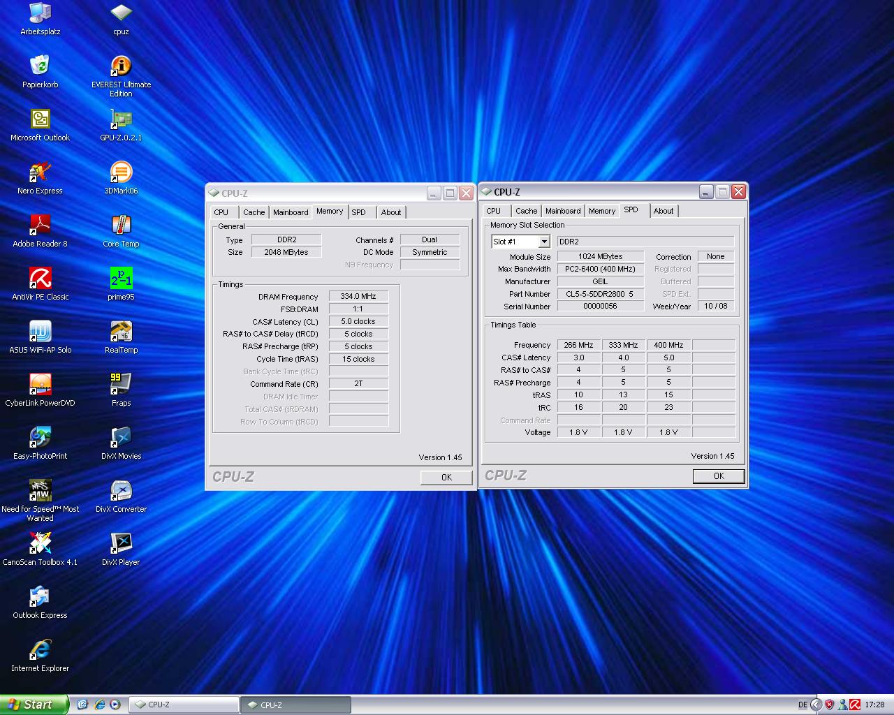

Hi Hardwarekiller !:D
Das hättest Du mir gleich sagen können, dass Du es noch nie gemacht hast, ist doch nicht schlimm, schlimmer ist, wenn ich nicht weis wie ich vorgehen muss, da ich davon ausgehe, dass Du es kannst! Vergiss es, wir müssen jetzt ganz anderes vorgehen, mach mir bitte einen screenshot mit zwei geöffneten Fenster von CPU-Z, SPD und Memory, das setzt hier rein, damit ich mir angucken kann, welche Timings einstellbar sind, bis gleich!;)
Danke NFSZocker bist der beste ey top hier die Speicher Daten.
Bis jetzt läuft die Kiste eins a wenn du es noch besser machen könntest wäre ich dir sau dankebar.
Hi!
Also geht doch, jetzt siehst Du auch wie die Timing ist bzw. was da möglich ist, inklusive DRAM Voltage! Momentan hast 6-6-6-18 was überhaupt nicht tragisch ist und das ganze bei 1,8V, der FSB:RAM-Verhältniss ist auch 1:1, passt! Jetzt brauche ich noch einen Screenshot (CPU-Z) mit CPU Seite, dann kann ich Dir sagen, ob es Ok ist, bzw. was da noch möglich ist!;)
