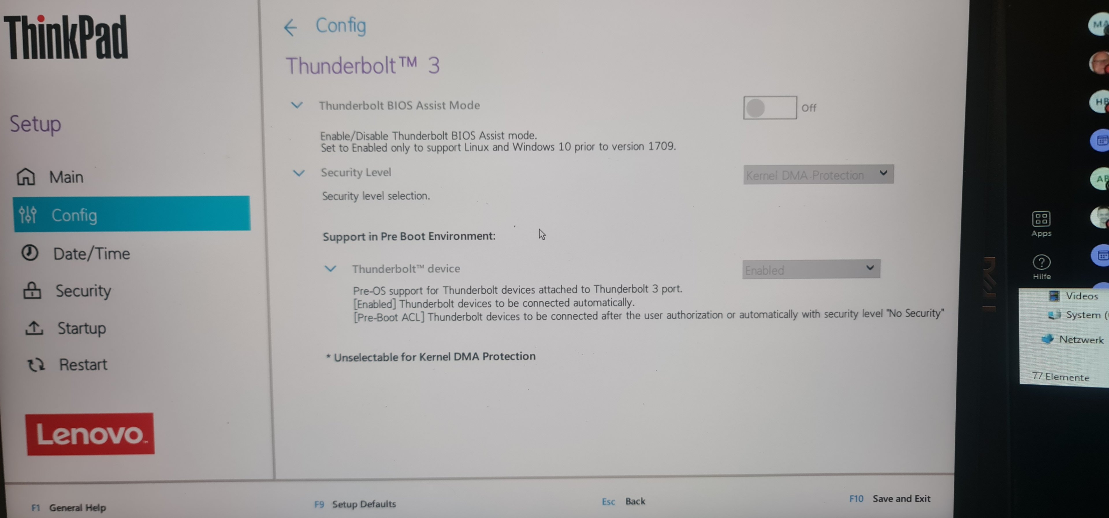

Wenn das nicht hilft, wäre es einen Versuch wert, das Sicherheitslevel für TB im BIOS manuell runter zu drehen / probeweise ganz abzuschalten.

Sicherheitslevel im BIOS schaue ich mir mal an.
