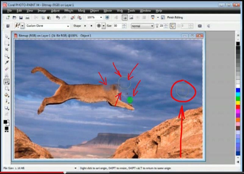

Sorry, Plaste, wenn es den Eindruck macht, dass ich mir das nicht ordentlich angeschaut habe, aber ich muss dir ganz klar widersprechen. Für einen Laien, wie mich, ist das ganz eindeutig erkennbar, dass bei ihm die Quelle fixiert ist.
Er klickt an verschiedensten Punkten bei der Katze am Kopf rum und die Quelle bleibt immer wo mein dicker roter Pfeil ist.
Ja, ich gebe dir Recht, später im Video verändert sich dann die Position der Quelle, aber anfangs imho nicht.
Deine beiden Vorschläge funktionieren zwar, aber nicht ganz so gut und unkompliziert wie diese Klon-Funktion. Die macht genau das was ich will, aber eben möchte ich nicht, dass die Quelle immer parallel zum Pinsel mitwandert.
Aber gut, wenn es nicht geht, habe ich halt Pech gehabt.
Und Dank dir habe ich zumindest was neues gelernt, also trotzdem vielen Dank!
