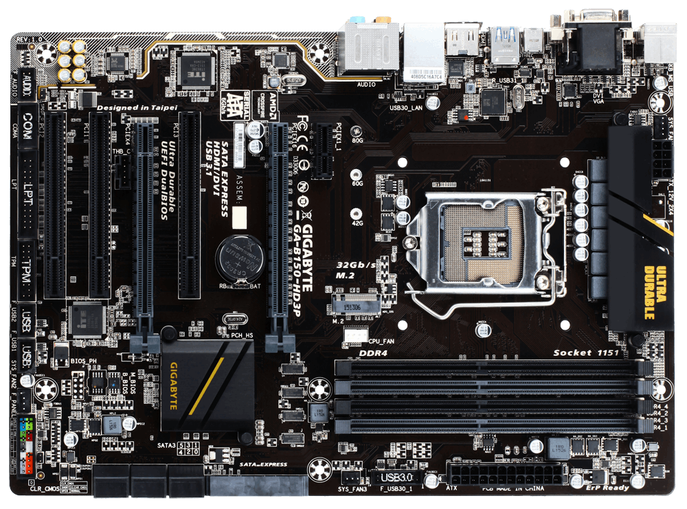

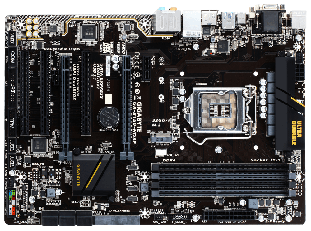

Hier das H150
mit nur 7 Abstandhaltern

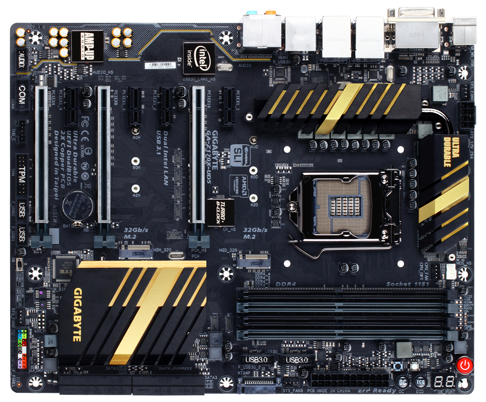

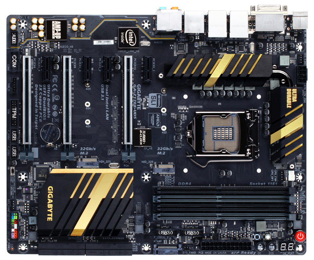

und hier mal ein Z170
mit 9 Abstandhaltern.
Wenn du nun genau guckst, siehst du auch, dass beim H150 Baord das eine Loch näher zur mittleren Reihe angebracht wurde.
