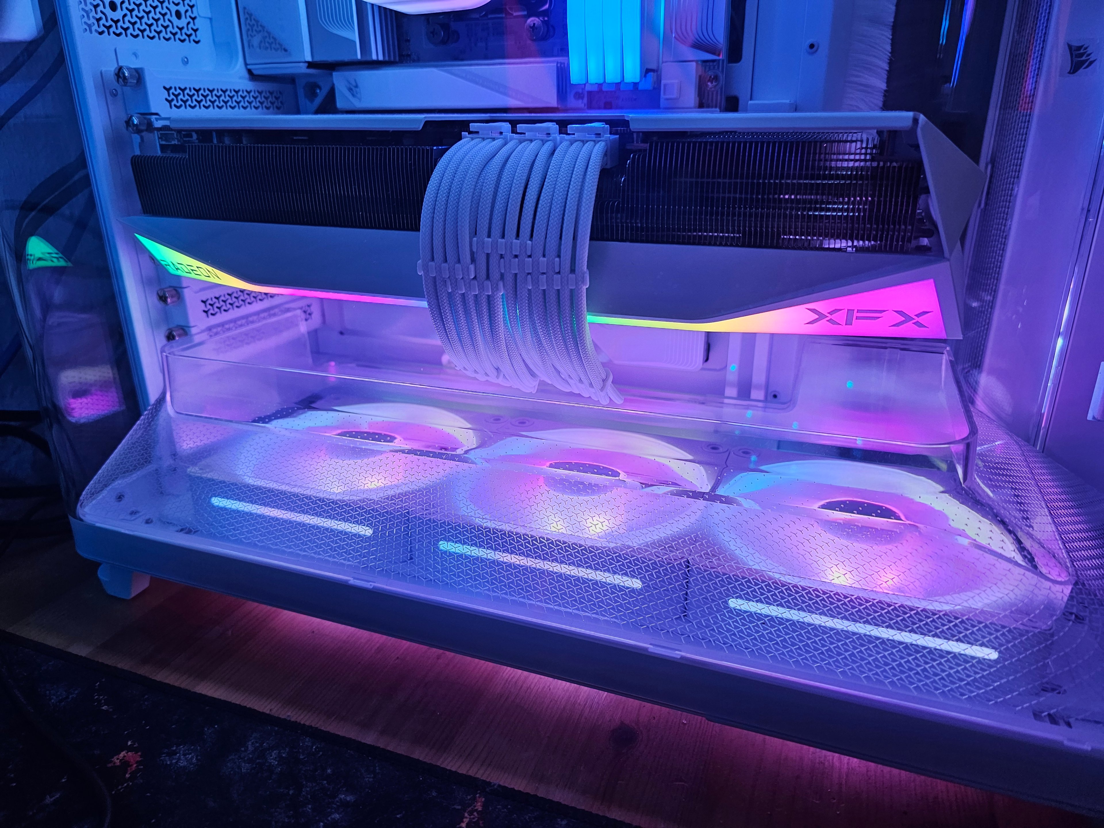

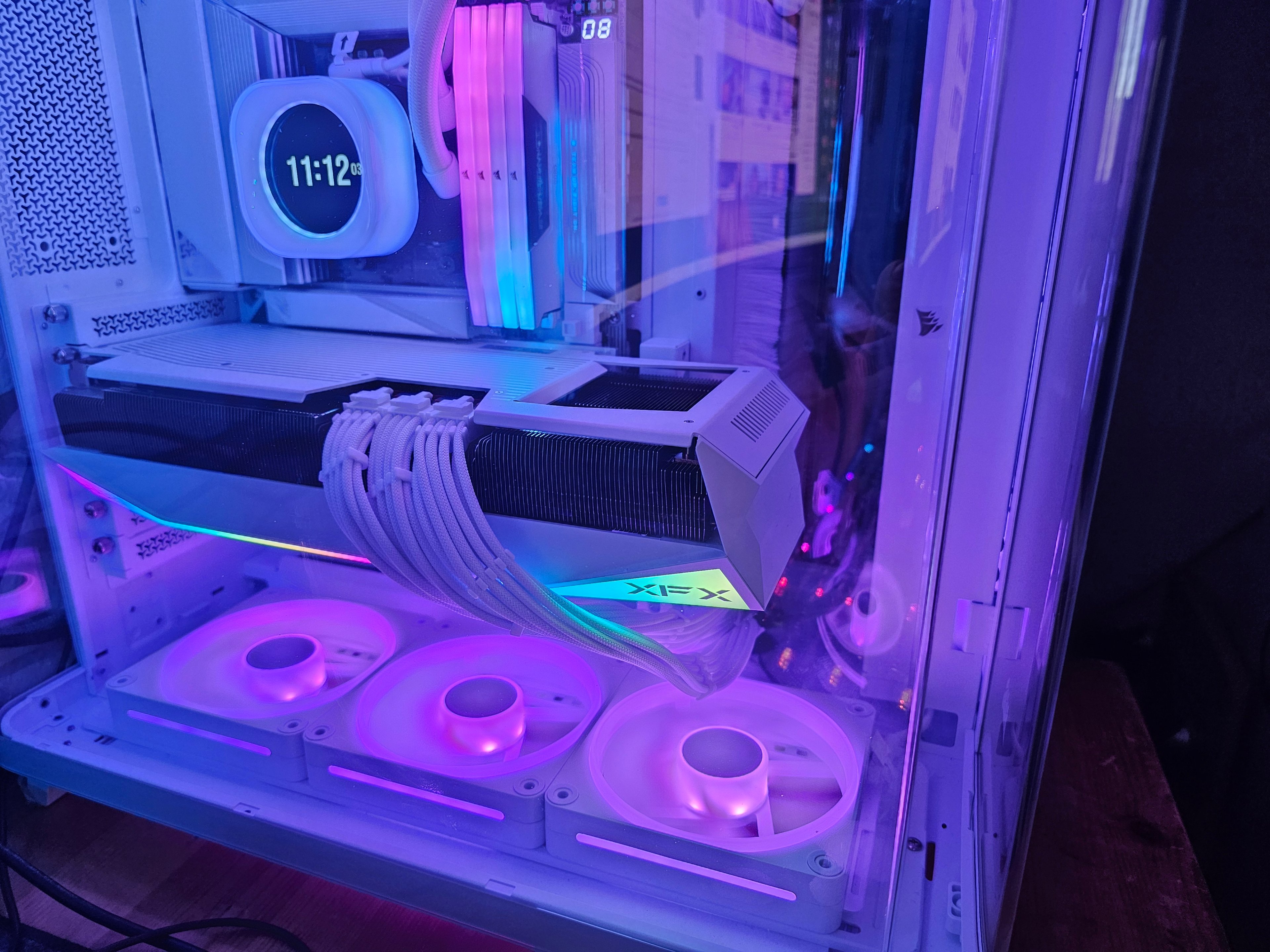

Mahlzeit zusammen,
ich habe ein Corsair 5400 in wiess und eine XFX 9070 XT. - Ich habe das Problem, dass ich die Stromkabel (3x 8 PIN) irgendwie nicht "richig schön" hinbekomme. - Aktuell gehen die Kabel mit Verlängerung an der Graka runter und dann hinten "durch den Besen" nach hinten in die Nertzteilkammer.
Ich habs auch schon "oben rum" versucht, aber da erschlägt die Kabelmasse einfach dann gefühlt das schöne "Cleane-Build" meines X870 Auros ICE Stealth Mainboards, und verdeckt mindestens 1/3 der RAM-Riegel.
Wenn ihr ne clevere Idee habt, germne raus damit. - Wenns ein paar Taler kostet (in Forn anderer Netzteil-Extensions oder so), dann ist das kein Problem. - Gehäuse und Grafikkarte, sowie Netzteil stehen aber nicht zur Disposition.
Und ja, für die Fotos habe ich die untere Luftführung aus transparentem Kunststoff aus dem Gehäuse entfernt.
PC- siehe Signmatur.

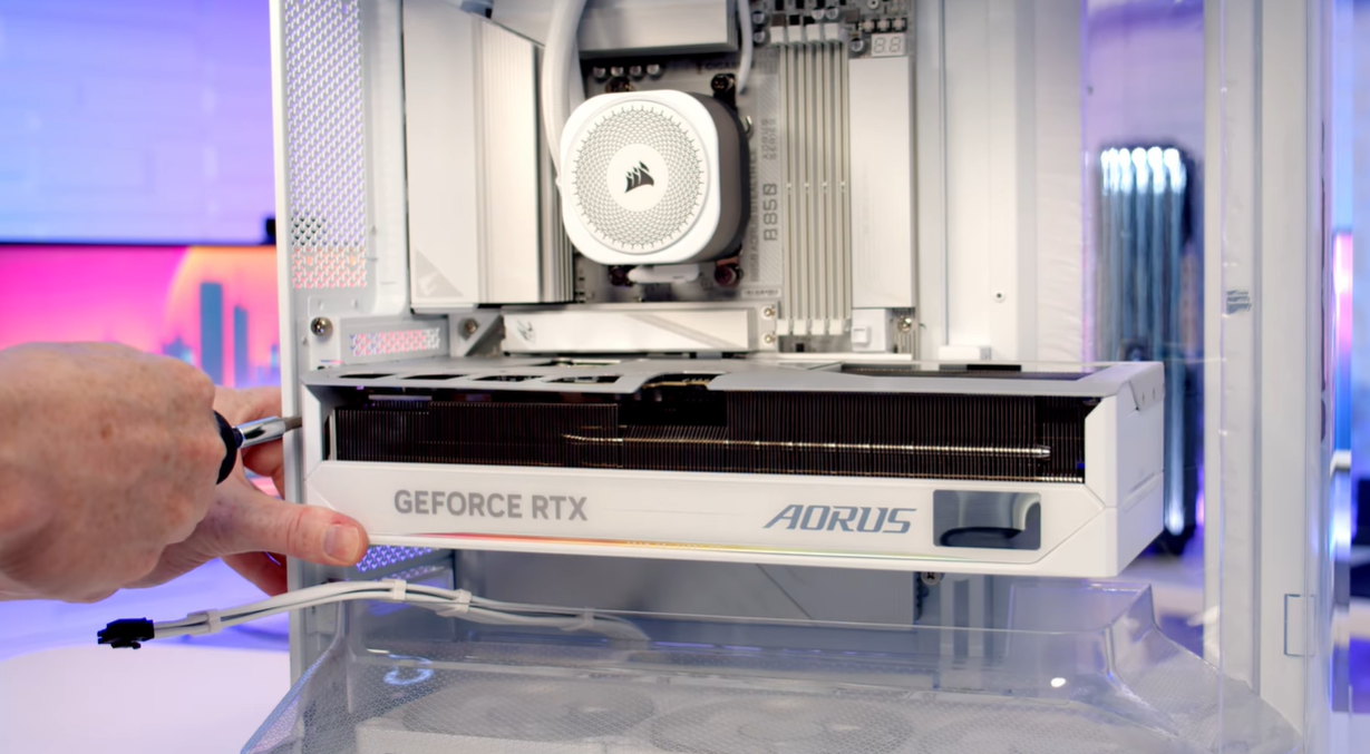

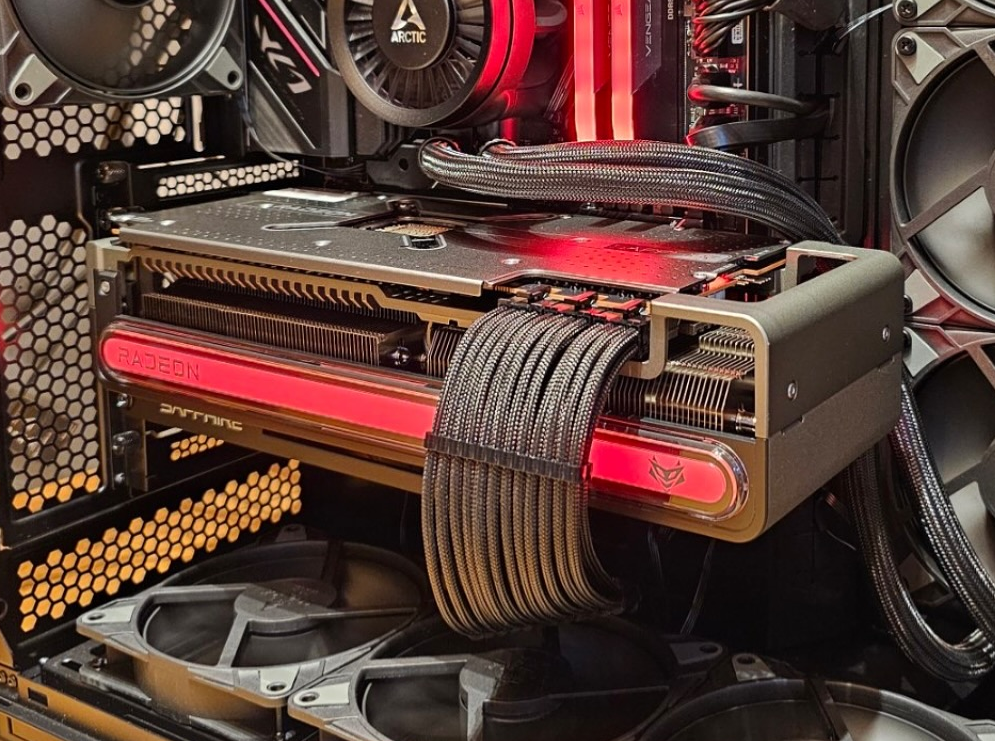

Zum Einen alle 3 Stränge zu einem zusammen packen:

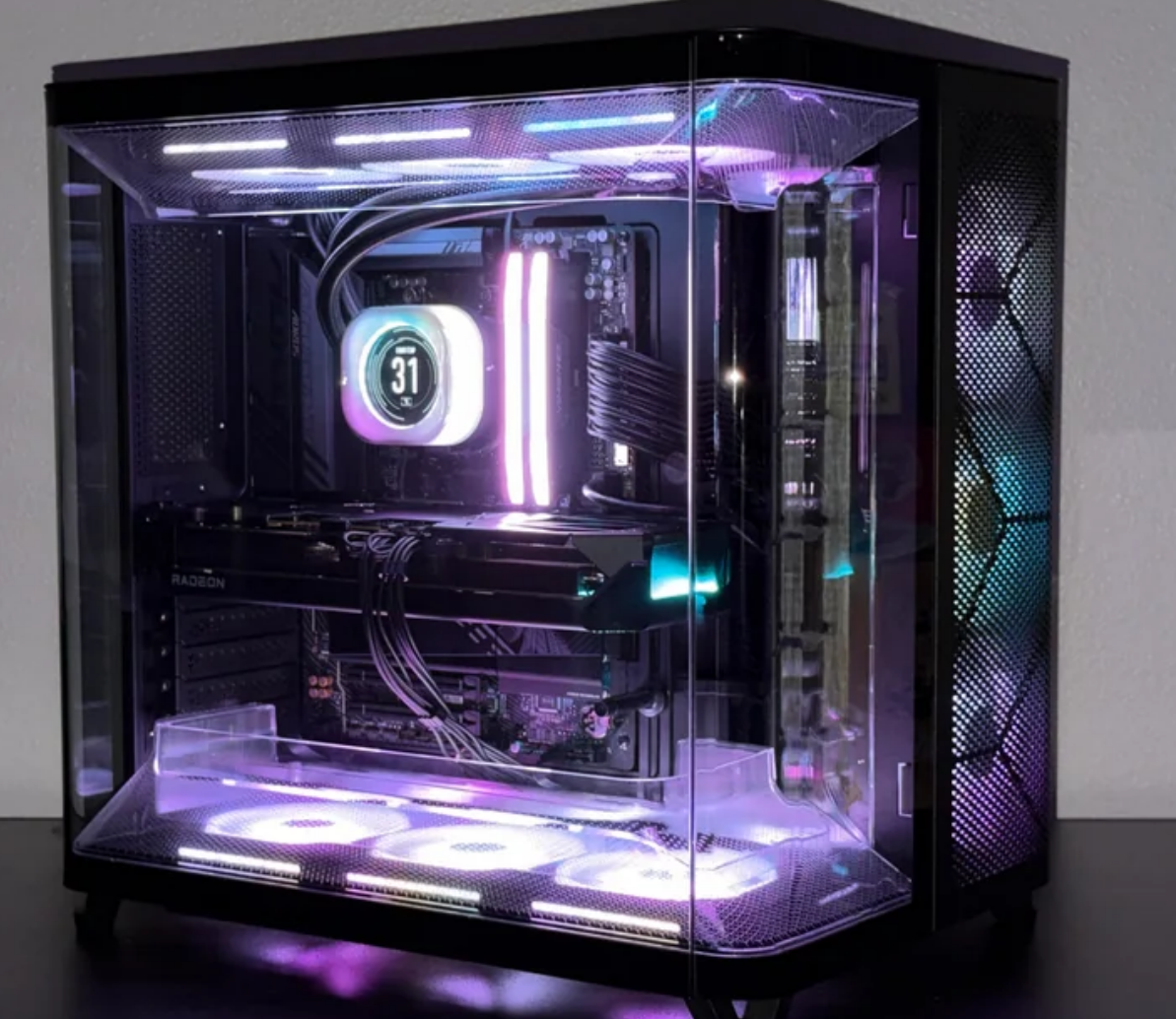

Zum Anderen das Kabel nicht seitlich raus sondern gerade runter (nicht sicher ob dein Gehäuse da aber Platz hat...):
Mit einem 12VHPWR-Anschluss hätte man das Problem nicht :P
3x8=24. Also einfach einen Satz 24er Kabelkämme nehmen und das Kabel nicht diagonal verlegen, sondern einfach senkrecht nach unten. Wenn im Bekanntenkreis ein 3D-Drucker zur Verfügung steht, kann man sich solche Kämme auch in ein paar Minuten einfach selbst ausdrucken. Vorlagen gibt es zu Hauf.
Bzw. wenn du schon mehrere 8er Kämme hast, sollten die alle auf der gleichen Höhe plaziert werden. Nicht alle auf unterschiedlicher Höhe und auch nicht direkt hinter dem 8Pin-Stecker. Dort bringen sie einfach garnichts, weil der Stecker selbst die Kabelführung hier noch übernimmt.

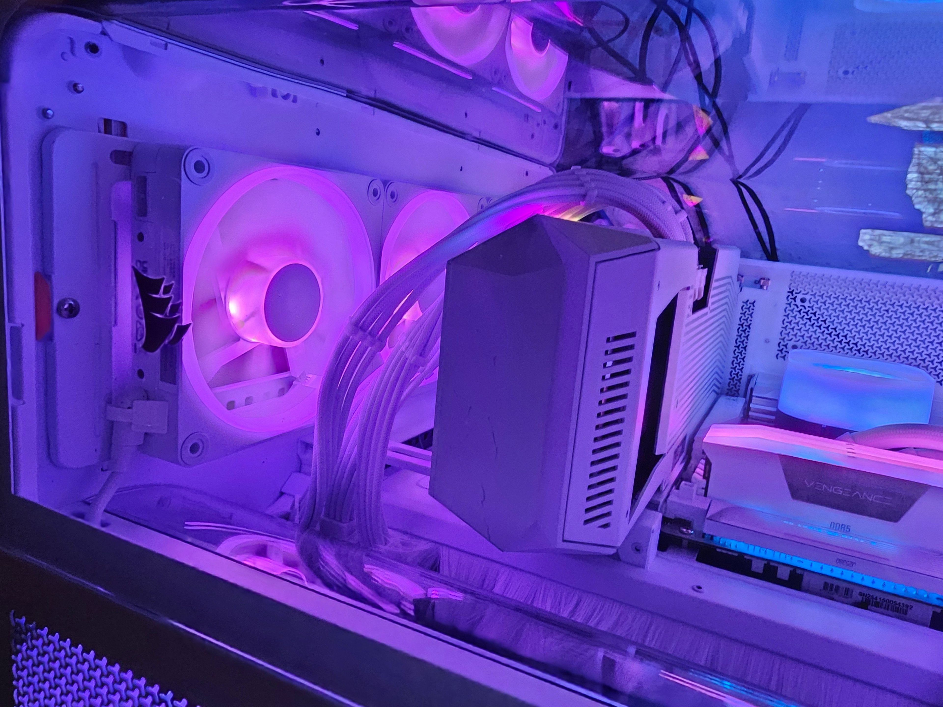

ok danke euch. - Ich dachte ich komme da unten unter dem Mainboard nicht mehr nach hinten durch. - Hat dann aber jetzt doch geklappt. - Mangels anderer Kämme sieht es jetzt so aus. - Muss mal schauen, ob ich da noch irgendwas besseres finde als die "Doppel-Vierer-Kämme", die bei den Extensions dabei waren.
Danke euch für die Hilfe.
