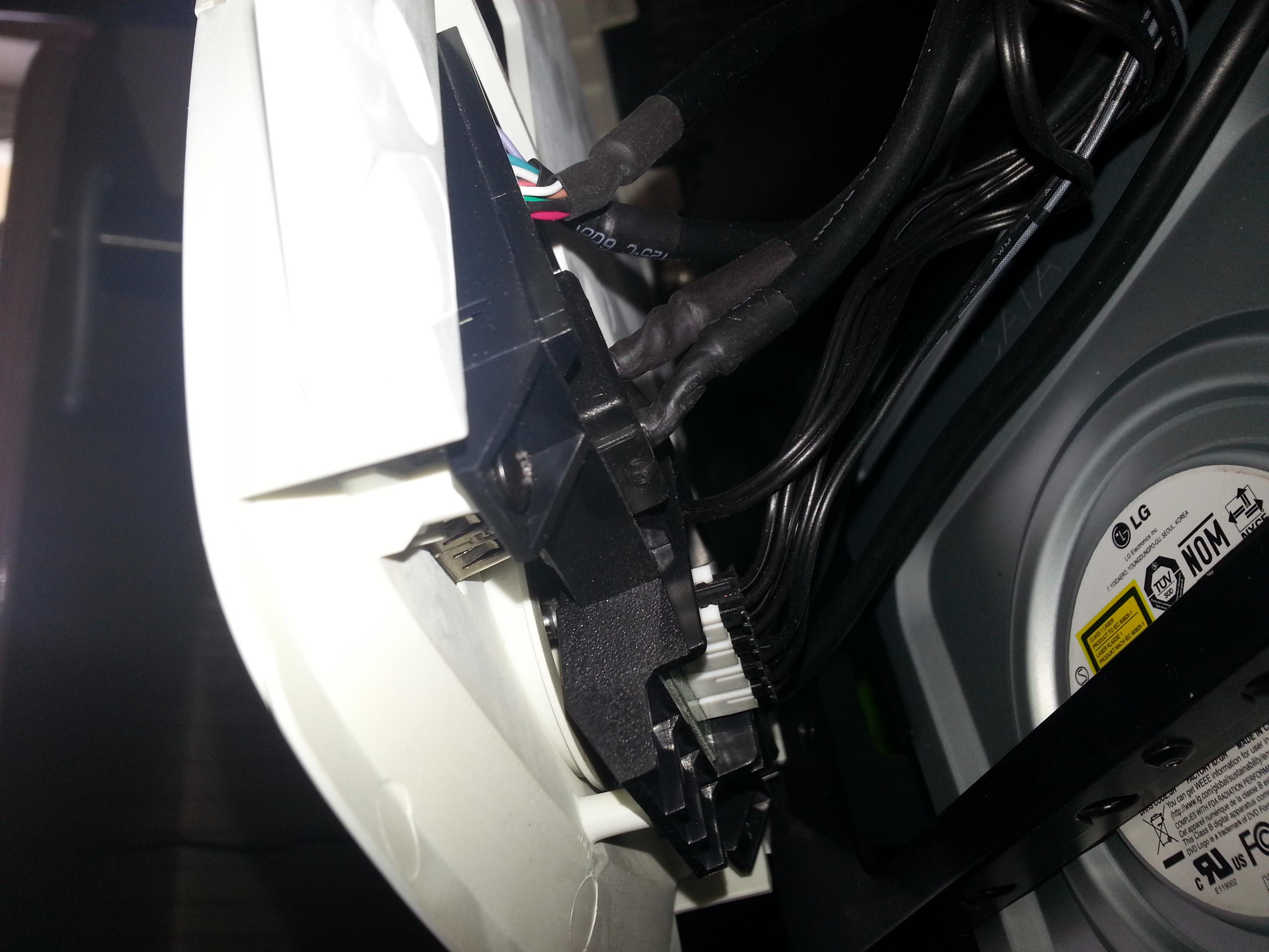

Hi, vielen Dank nochmal für das Video. Hab die Verkleidung abgebaut und dann gemerkt, das die schwarze "Vorrichtung" aus Stahl an der die Lüftersteuerung, USB Anschlüsse und eben auch der Power + Reset Knopf befestigt ist, nicht richtig an der Verkleidung drangesessen ist. Hab sie dann richtig befestigt und siehe da: Problem behoben.
Hier ein Bild zum besseren Verständniss
Die schwarze Vorrichtung war nicht richtig am Gehäuse dran (Als ich das Bild aufgenommen habe war sie schon richtig befestigt)
