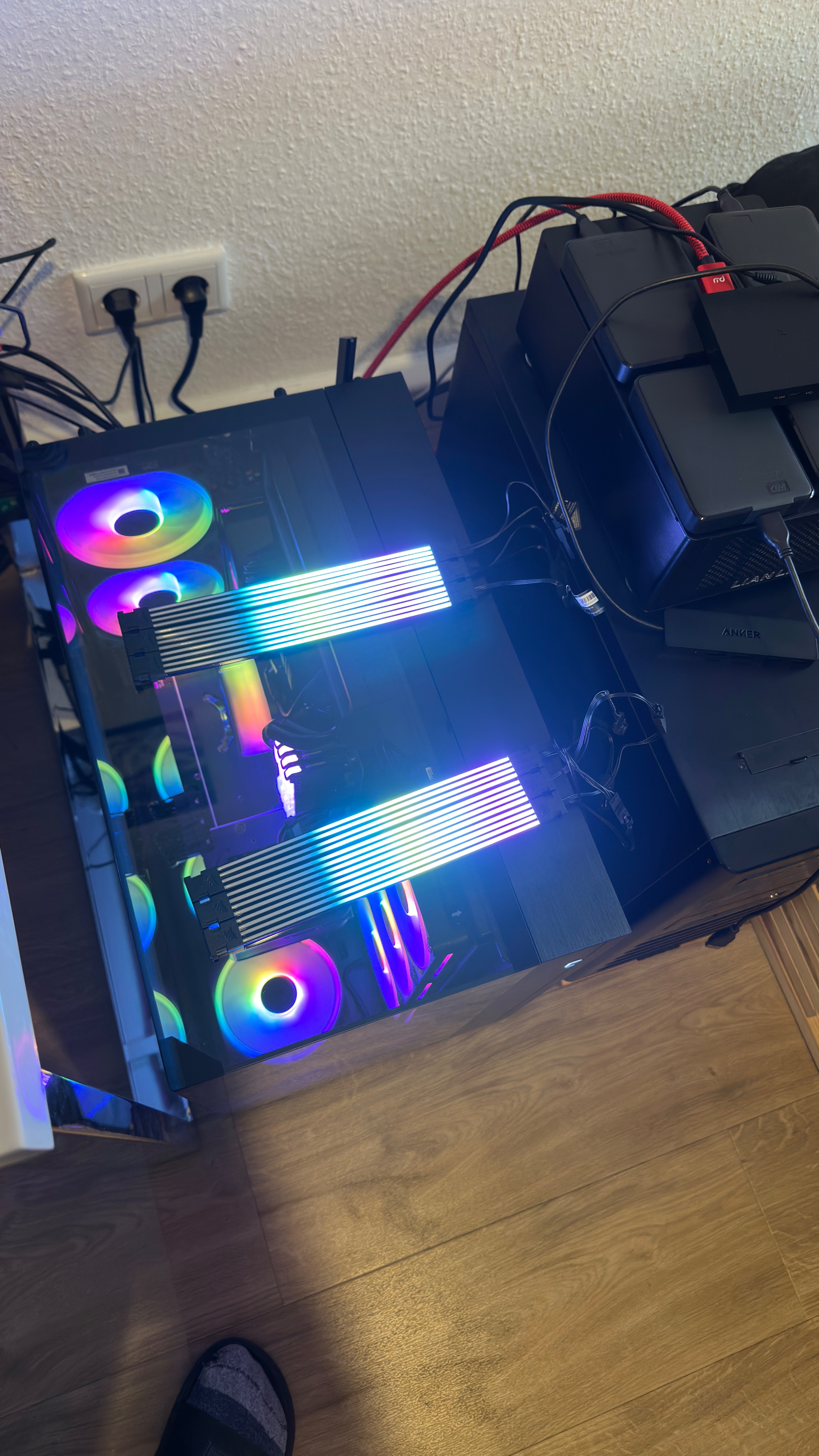

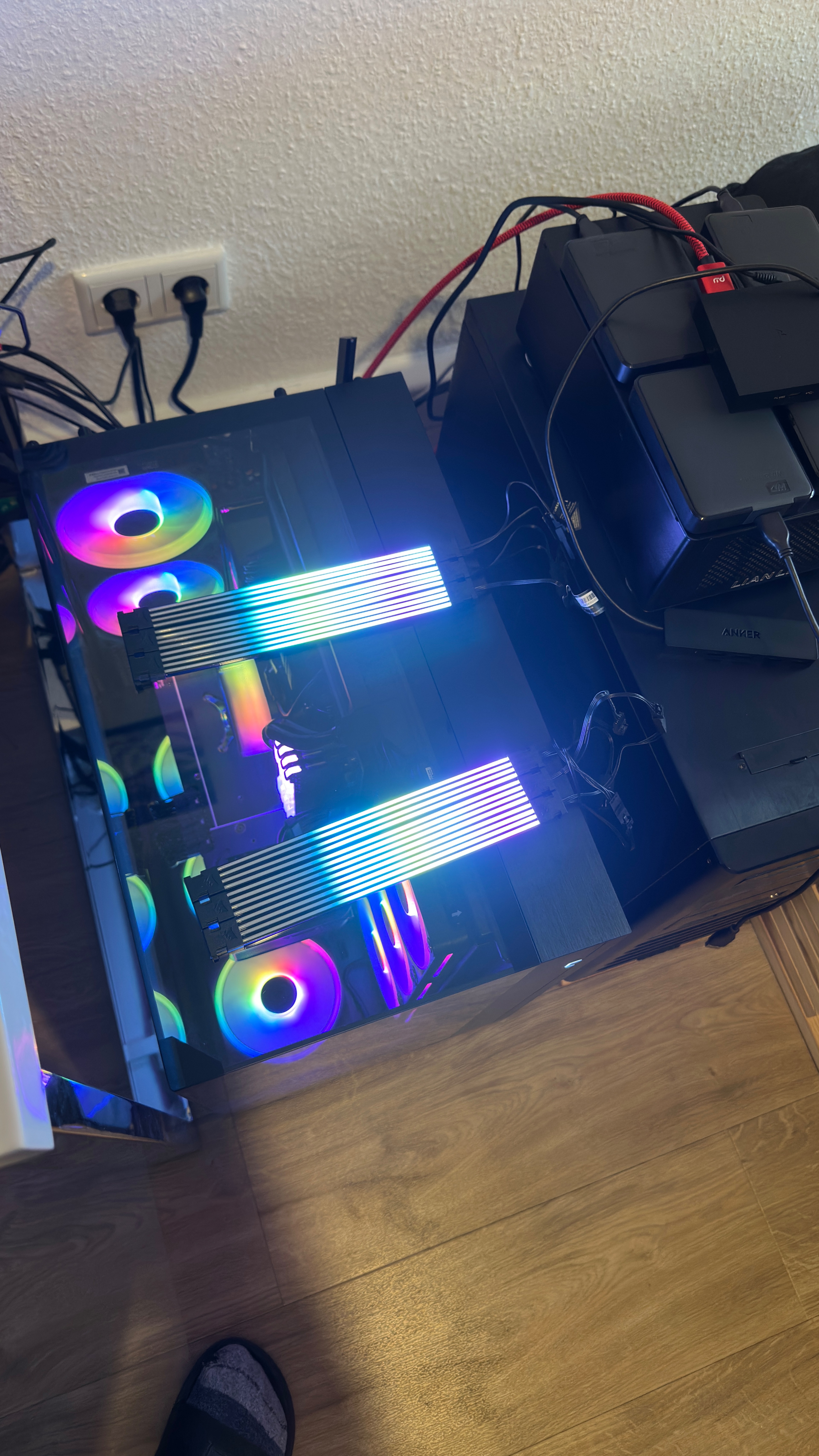

Ich habe mir 3 paar corsair argb psu cable strips besorgt und wollte die in zwei 3er Reihen über jeweils einen link Adapter über einen Link Hub betreiben. Also auf 2 Kanälen mit jeweils 3 stripes.
Nun habe ich das Problem, dass egal in welcher Konstellation, kein Stripe, ob in Reihe oder singe, voll angesteuert wird. Auch ohne den Link hub, sondern nur über sata Strom, bekomme ich nur 2/3 des stripes angesteuert.
Hat jemand Erfahrung damit?

Wichtig dabei zu erwähnen. Die Stripes werden über den Link HUB als Link GPU RGB erkannt.

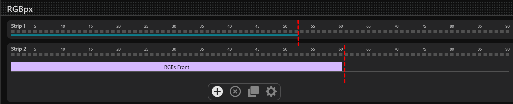

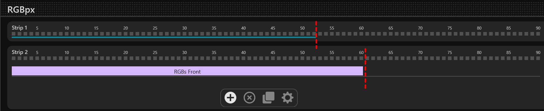

RGB-Controller sind oft auf eine bestimmte Anzahl von LEDs bestimmt. In Reihe geschaltet kann es daher vorkommen, dass die maximale Anzahl der LEDs erreicht wird. Es kann aber auch sein, dass diese Anzahl der LEDs in der Software ansteuern lässt.
Mit Corsair kann ich jetzt nicht weiterhelfen, aber ich kenne es von meinem Farbwerk 360 von Aquacomputer.

Empfinde den Farbwerk 360 von Aquacomputer als hervorragend, weil es sich darin viel einstellen lässt. Wie aus dem Screenshot ersichtlich ist, lassen sich bis zu 90 LEDs ansteuern. In der Front habe ich zwei Strips mit jeweils 60 LEDs verbaut. Mit einer festen Farbe ist es nicht relevant, aber mit einem Farbeffekt würden 90 LEDs, die nicht komplett existieren, einen komischen Effekt erzeugen. Auf 60 LEDs eingestellt, werden in der Berechnung auch diese 60 LEDs einbezogen.

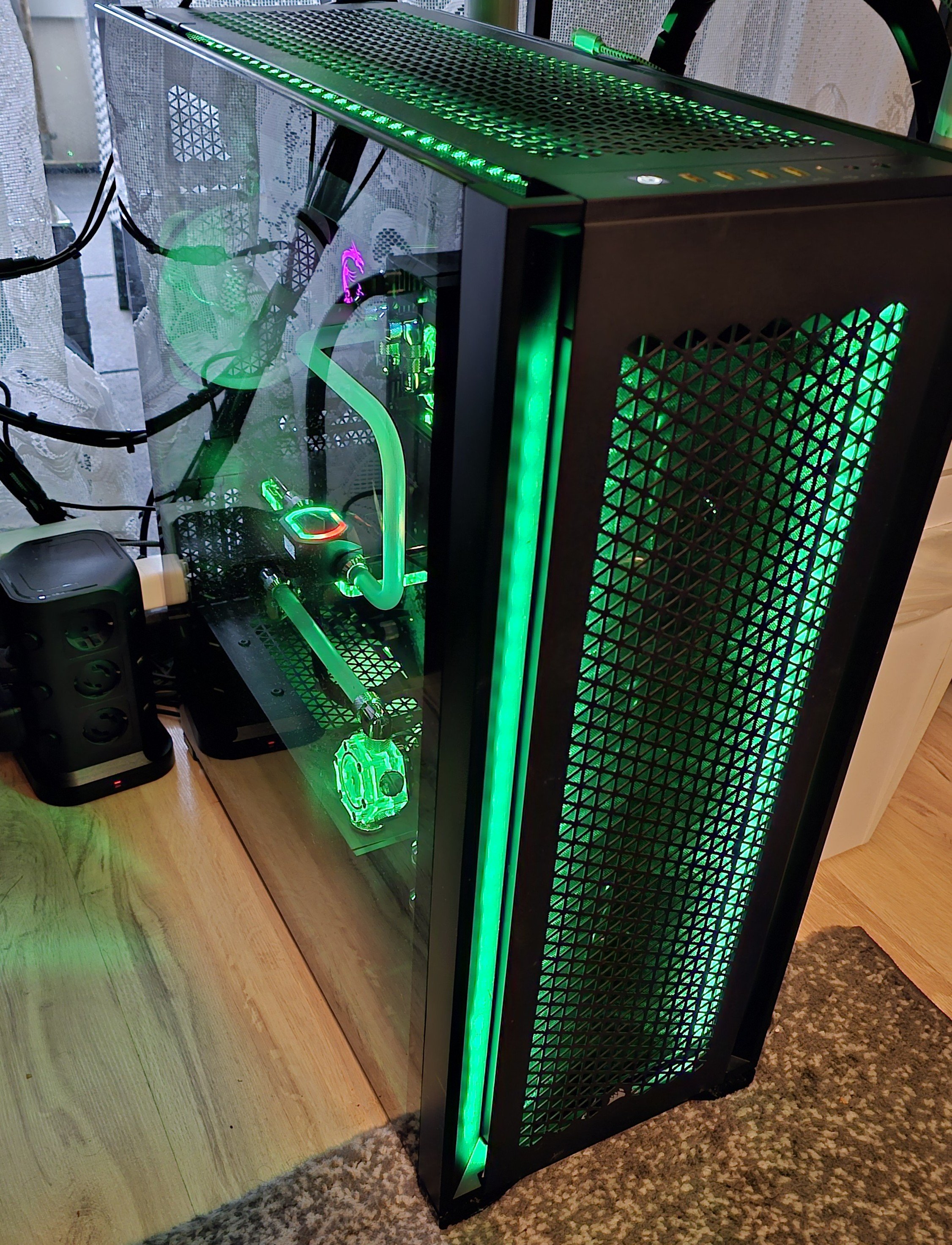

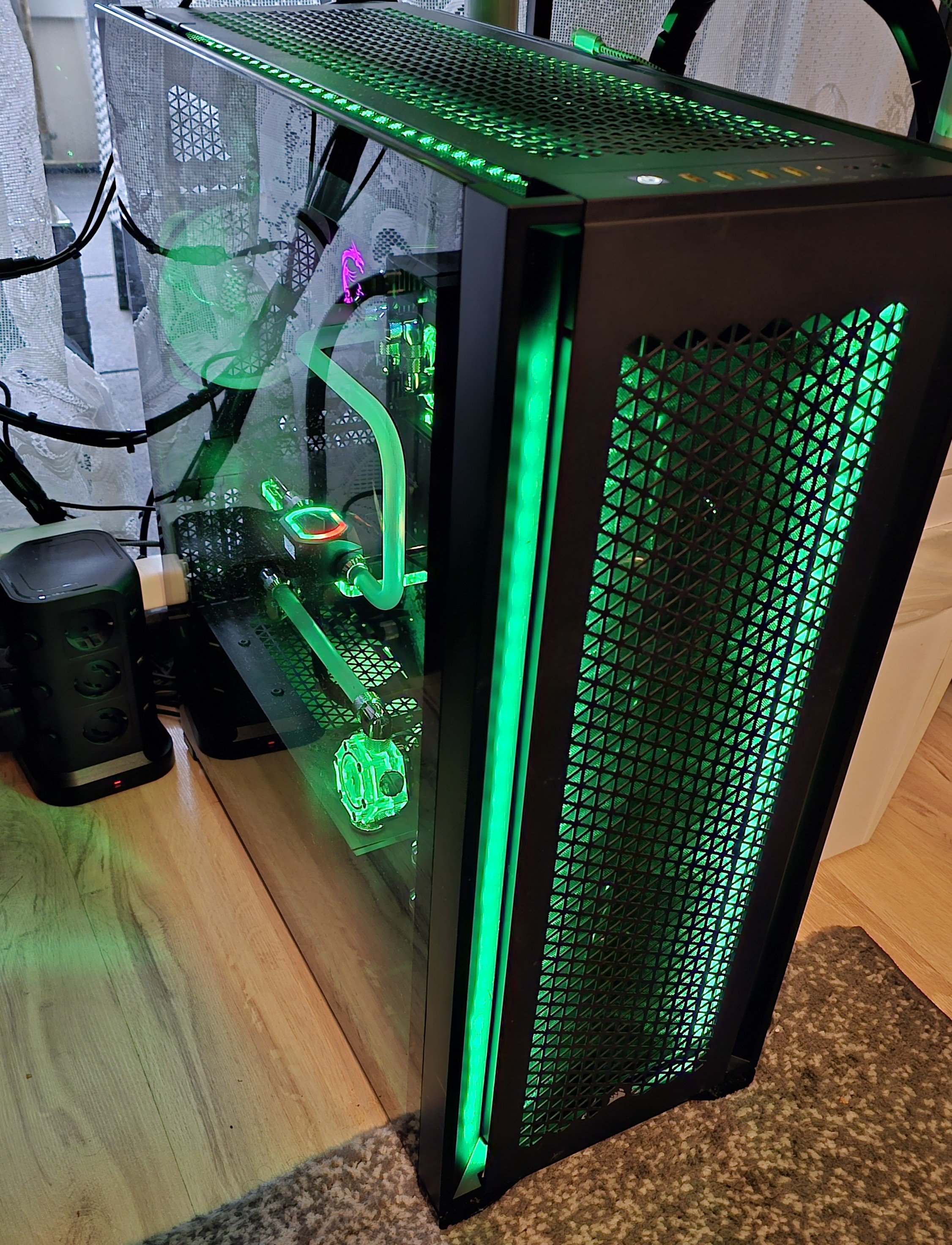

Bei mir habe ich folgende RGB-Strips verbaut:
  1. Vorne 2x
  2. oben 2x
  3. intern oben 2x
  4. intern unten 1x
  5. Ausgleichsbehälter 1x
  6. Durchflusssensor 1x
  7. CPU-Kühler 1x
Ein paar habe ich über den Hub zusammen, da sie alle gleich leuchten können.
Die 4 Strips von außen sind aber über den Octo angeschlossen, da diese Lüftersteuerung auch noch zwei Anschlüsse dazu hat.

Aus der Ferne und ohne der selben Kostalation nachgehen zu können, kann ich leider nicht mehr dazu sagen. Mit den 100 LEDs kommt es halt darauf an, ob sie in Reihe geschaltet oder parallel geschaltet sind. Denn der Farbwerk kann auch nur bis zu 90 LEDs. Aber mittels RGB Hub könnte ich mehrere Stripes bis 90 LEDs mit demselben Muster ansteuern.
