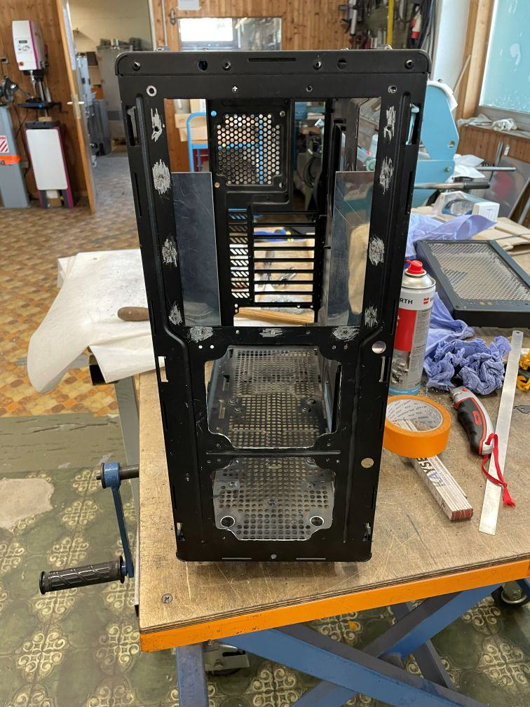

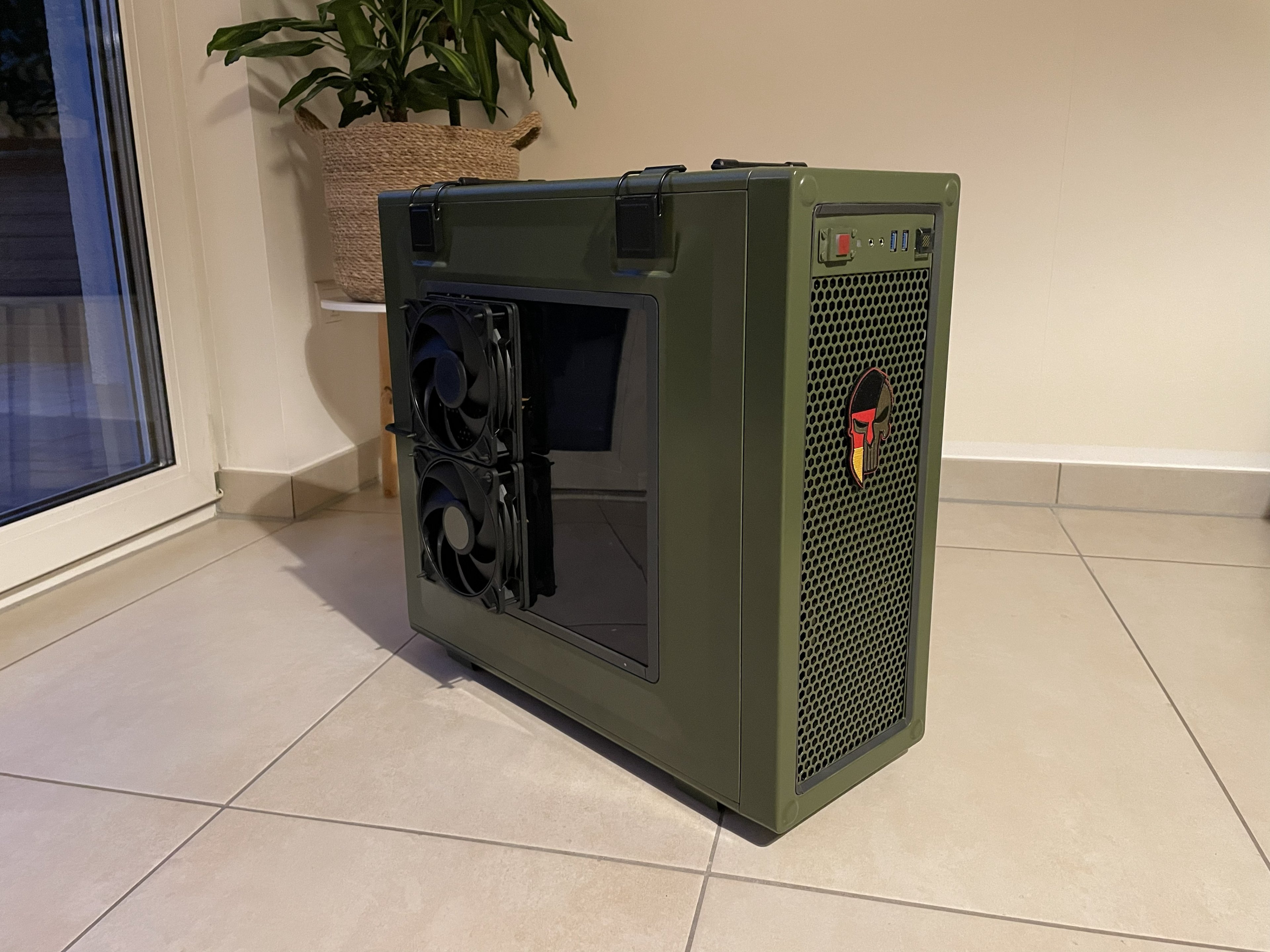

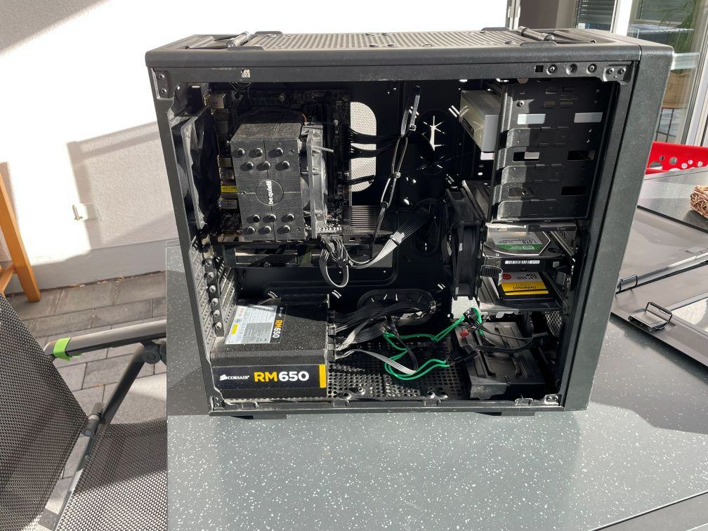

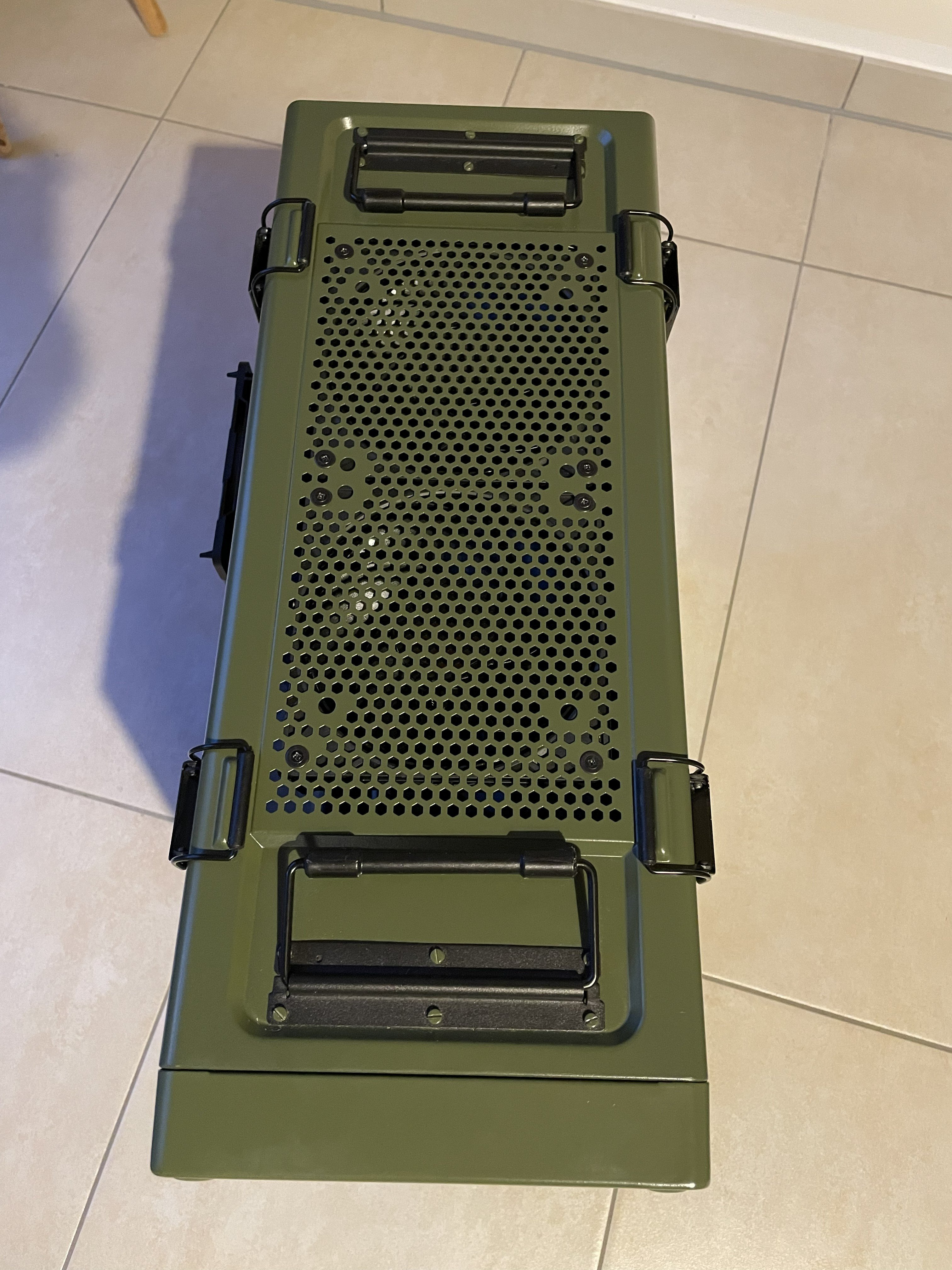

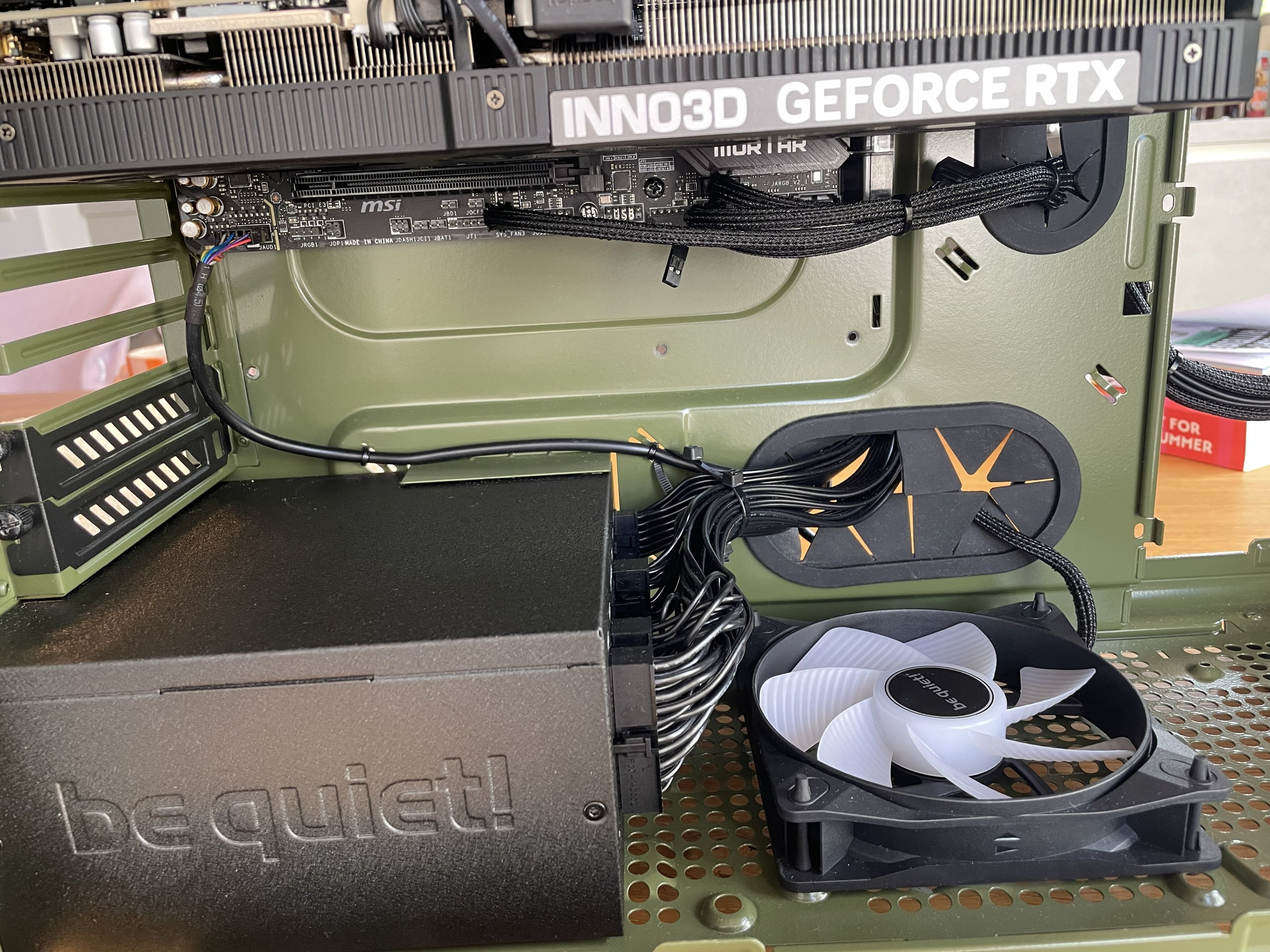

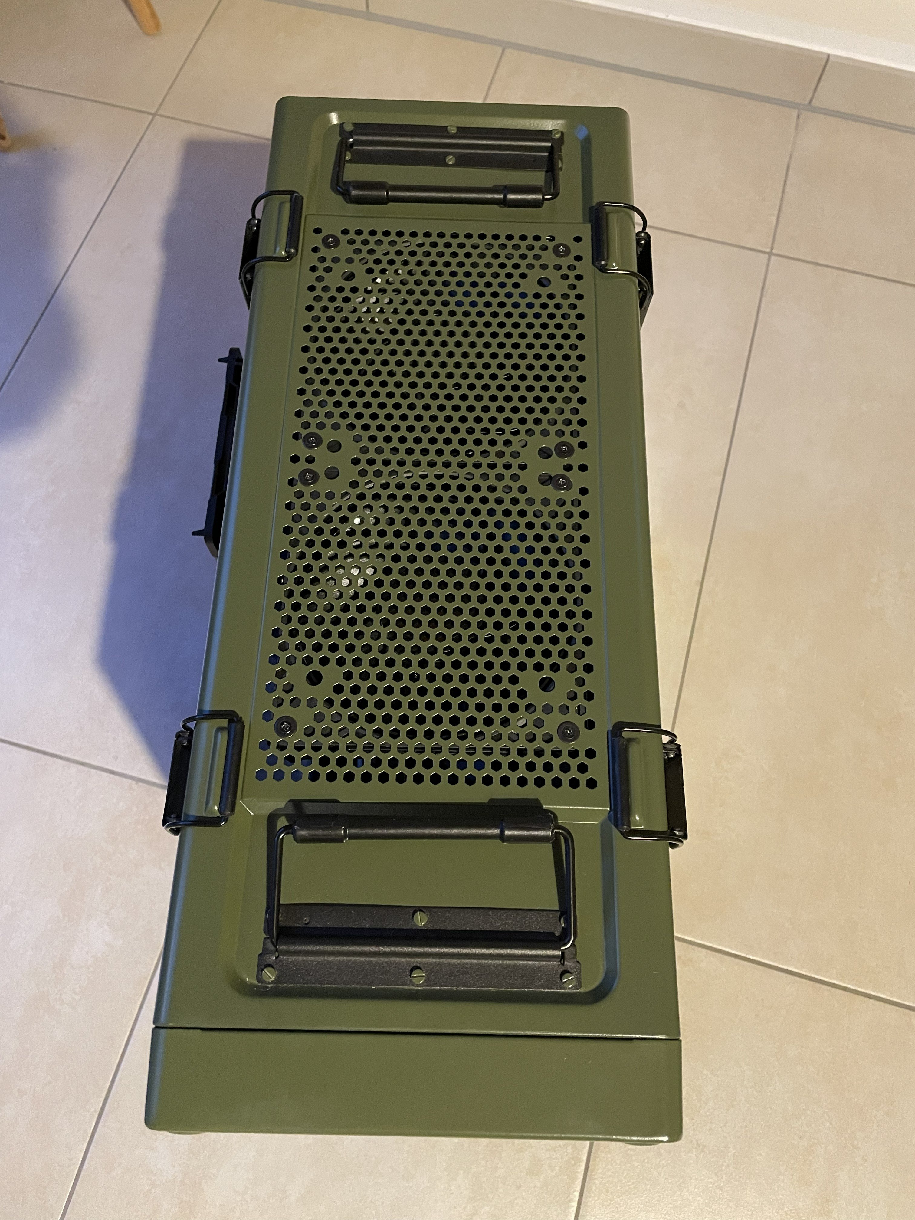

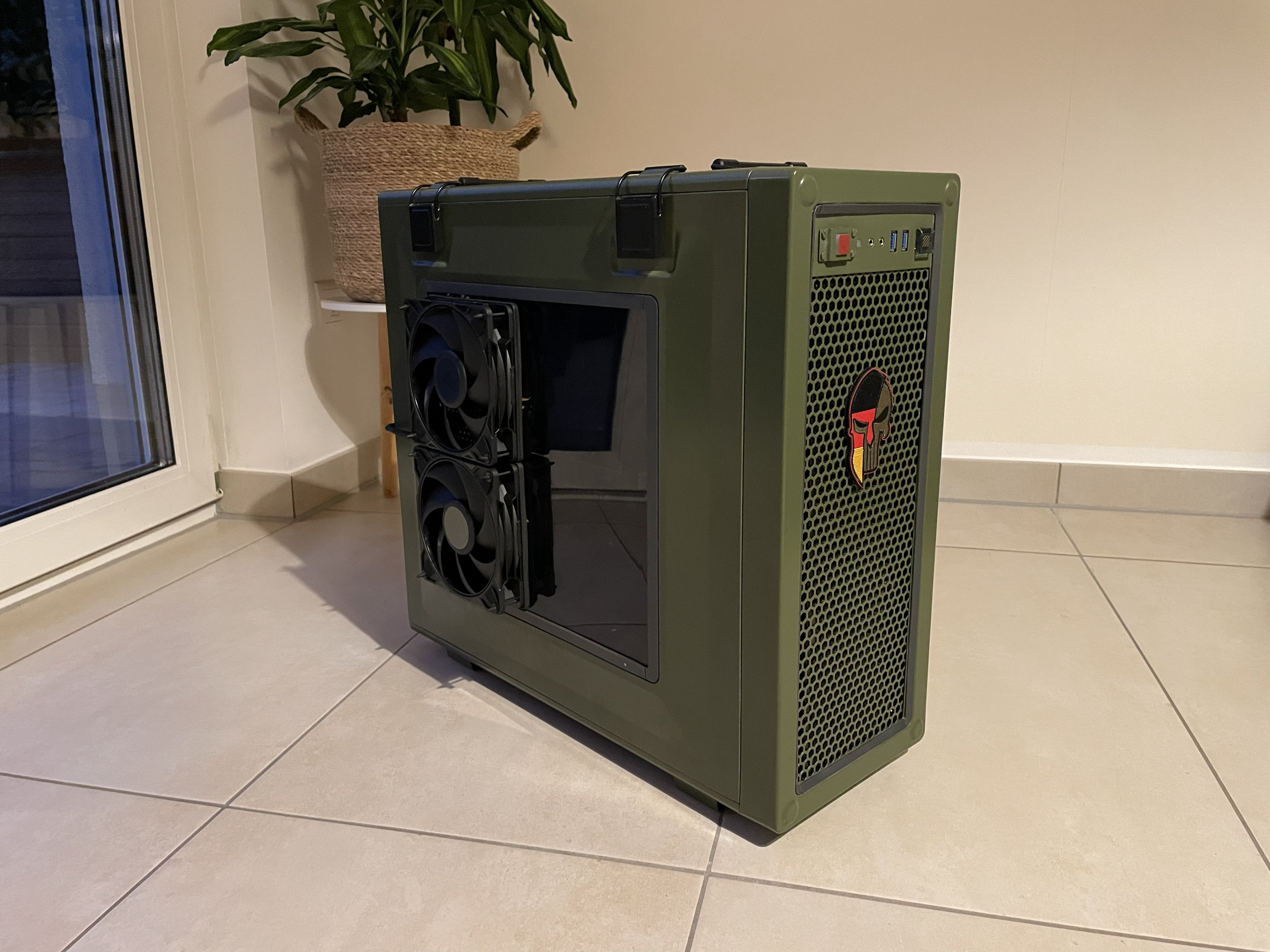

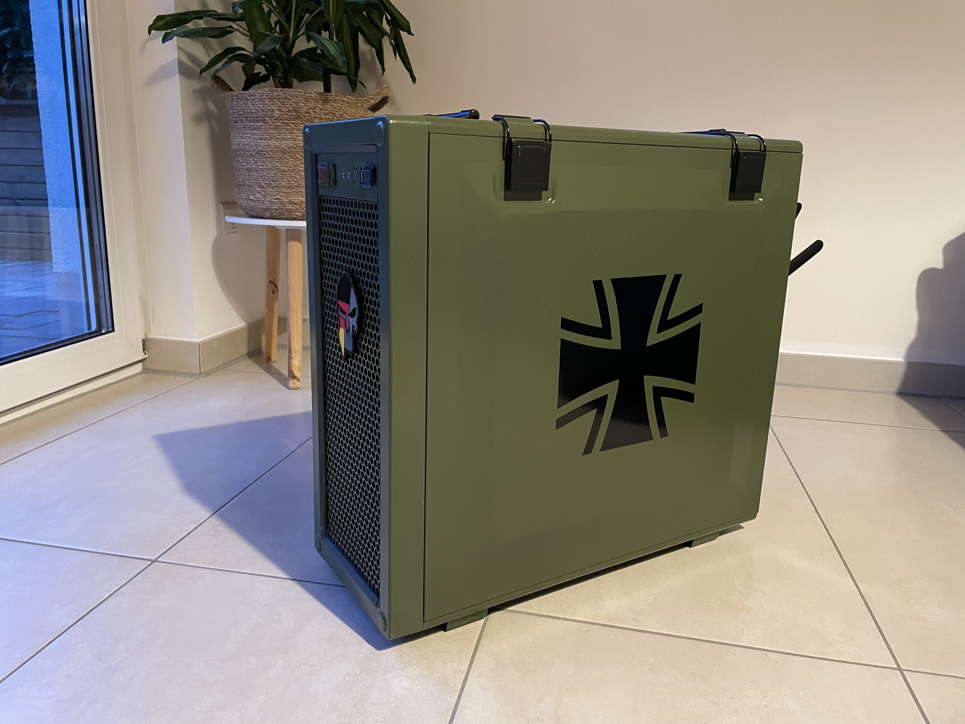

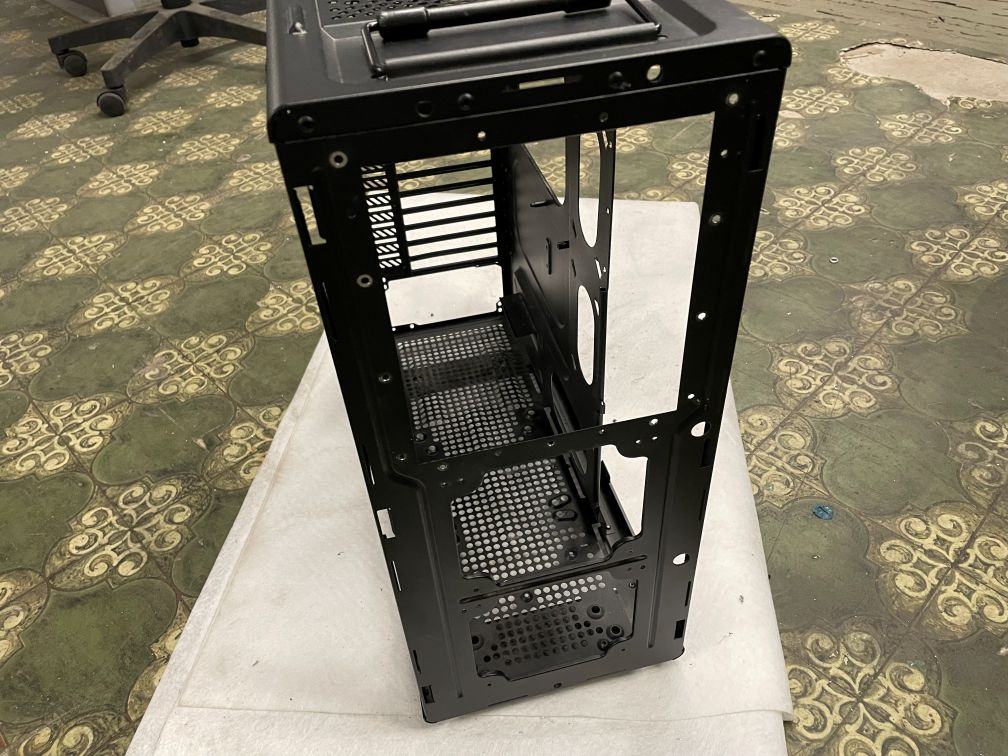

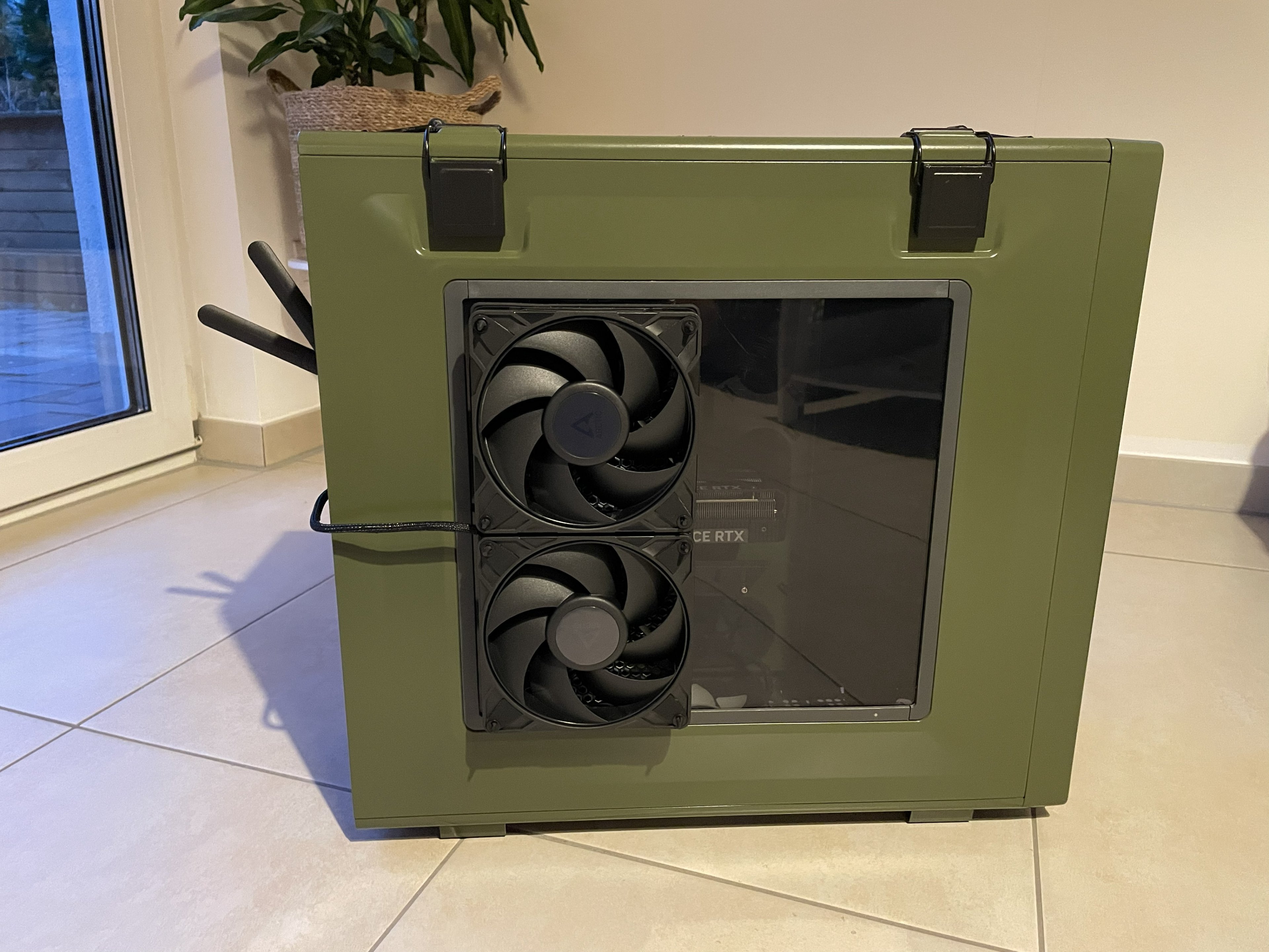

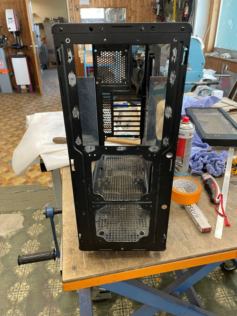

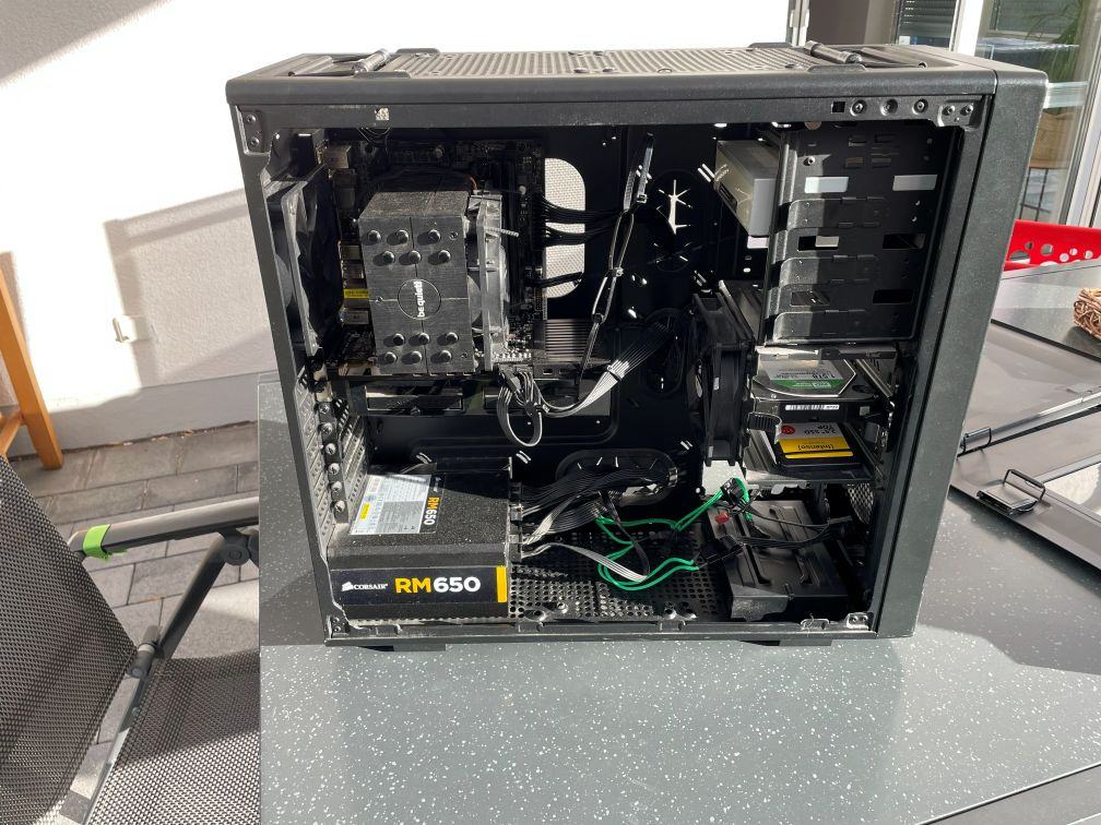

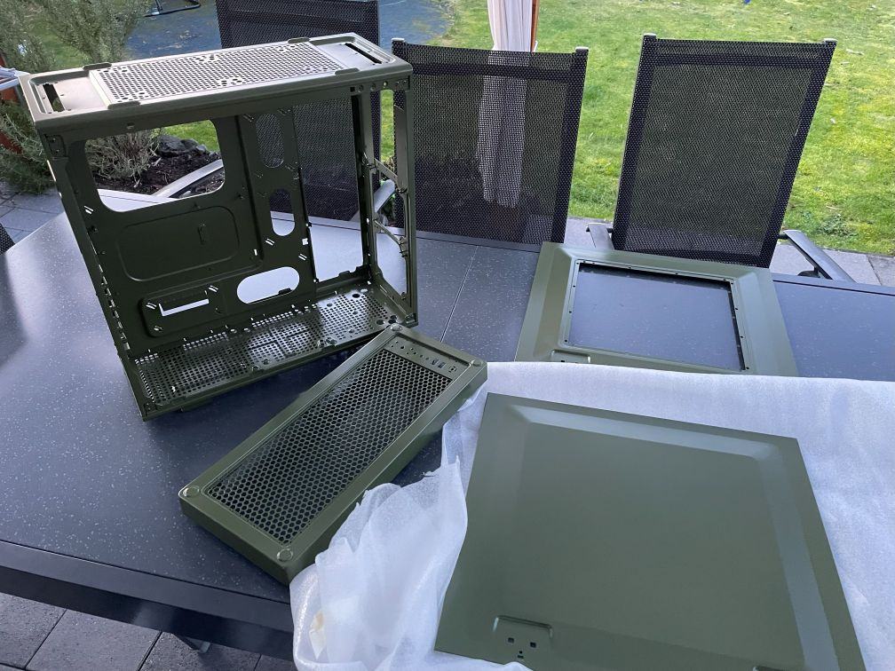

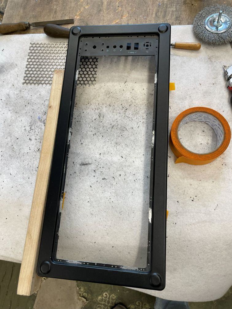

Durch glückliche Umstände bin ich an ein Corsair C70 Vengeance in der Farbe Schwarz gekommen. Ich hatte das Gehäuse zuvor noch nie gesehen, weil ich um 2012 rum mit Beruf, Familie etc. beschäftigt war, aber dieses Design hat mich direkt angesprochen. Nach einiger Recherche habe ich dann gesehen, dass es das Gehäuse auch in Olivgrün gab, was ich noch stimmiger fand. Leider wusste ich einige Zeit nicht, wie ich das Gehäuse für mein System nutzen könnte. Die 5.25 Schächte ließen sich nicht wirklich sinnvoll benutzen... also habe ich mich für den Umbau und eine AiO Wakü entschieden.

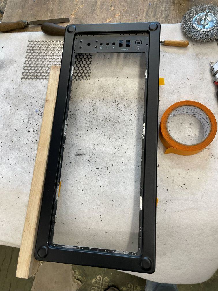

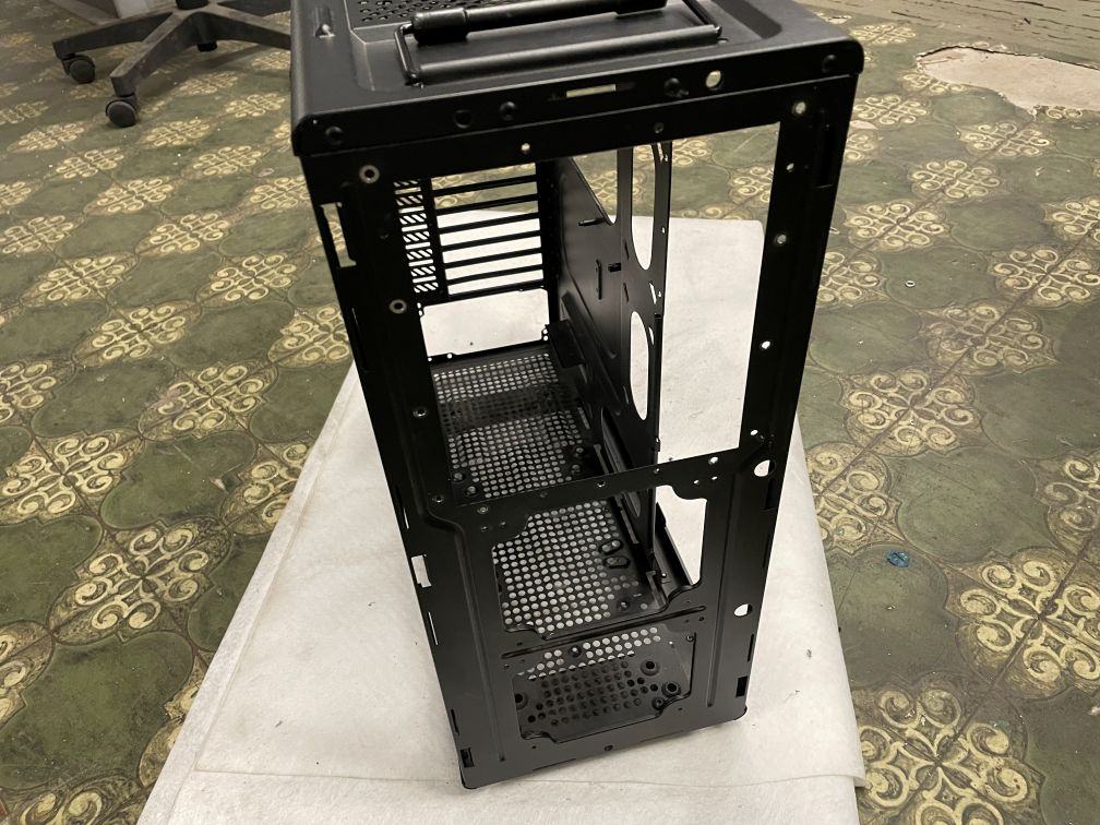

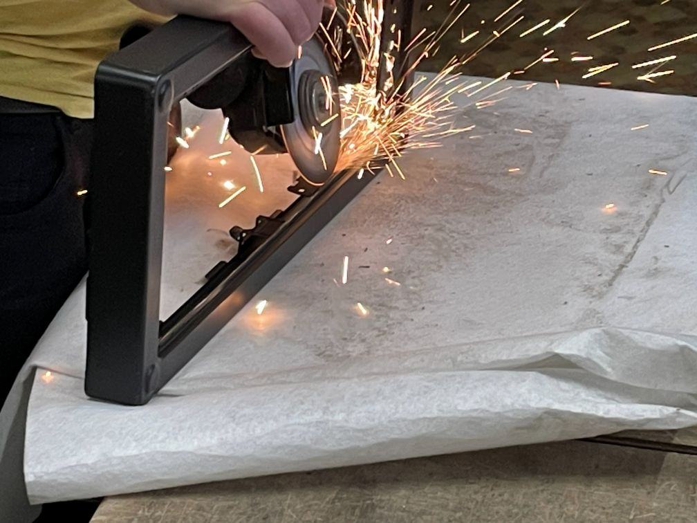

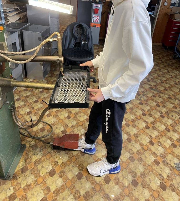

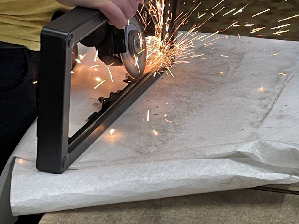

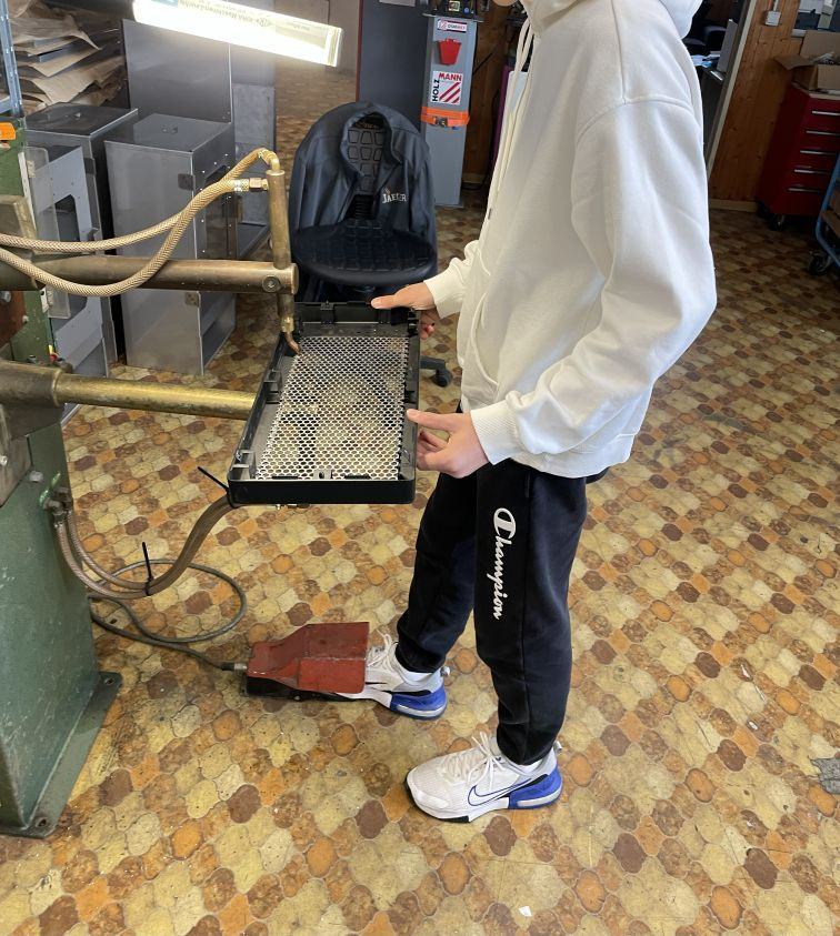

Begonnen hat alles damit, dass ich unter tatkräftiger Hilfe meines 13-jährigen Sohnes die Nieten der Schächte und Griffe entfernt habe. Anschließend wurde das Gitter unterhalb der Schächte entfernt und für das Kaltschweißen vorbereitet, um das größere Ersatzgitter von Amazon mit Hexagonalmuster anzubringen. Neben diversen Begradigungen wurden zwei Edelstahlleisten zur Montage des Radiators eingeschweißt. Da ich die WaKü zu diesem Zeitpunkt noch nicht hatte, geschah dies nur auf Augenmaß.

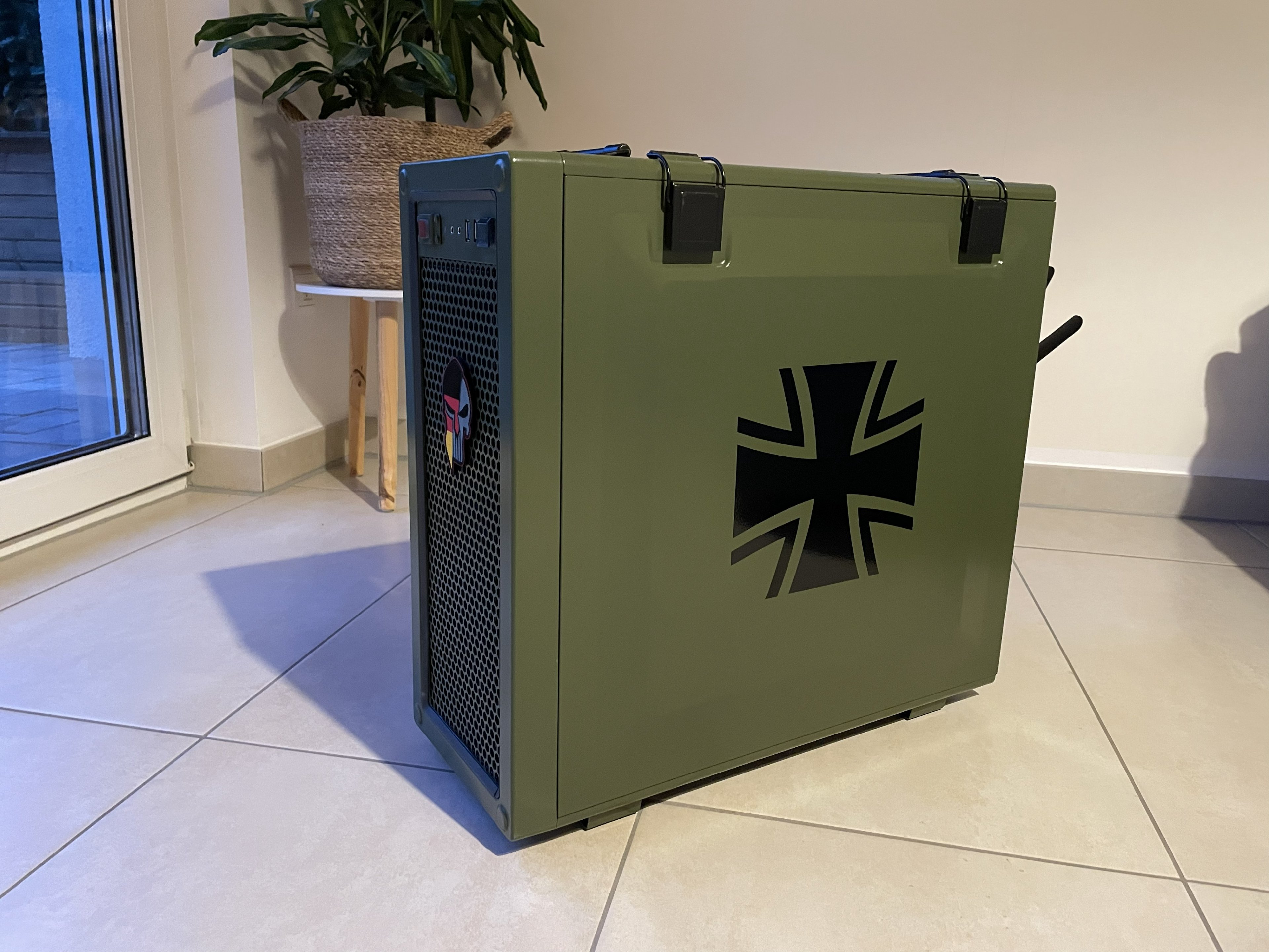

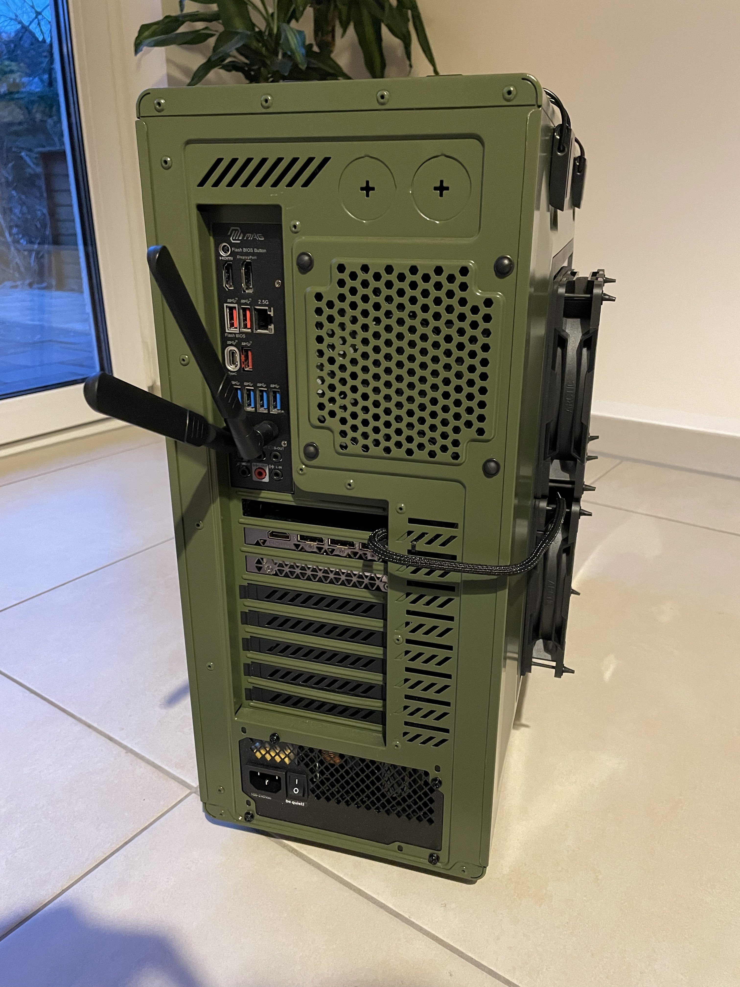

Nach der Montage wurde das Gehäuse in einer Zweikomponentenfarbe im Farbton RAL 6003 lackiert. In echt wirkt dies wirklich sehr hochwertig. Verbaut ist folgendes:
  • Ryzen 9 7950X3D @ UV + 65 Watt TDP
  • MSI B650M Morta Wifi
  • be quiet! Pure Loop 3 LX!
  • 32GB G.Skill Flare X5, DDR5-6000 @ OC
  • Inno3D RTX 5070 Ti X3 @ UV + 1000rpm Bios
  • 2TB Patriot VP4300 Lite
  • be quiet! Power Zone 2 850 Watt
  • 4x be quiet! Light Wings LX 120 (einer Reverse), 4x Arctic P14 Pro (zwei Reverse), 1x Arctic P12 Pro

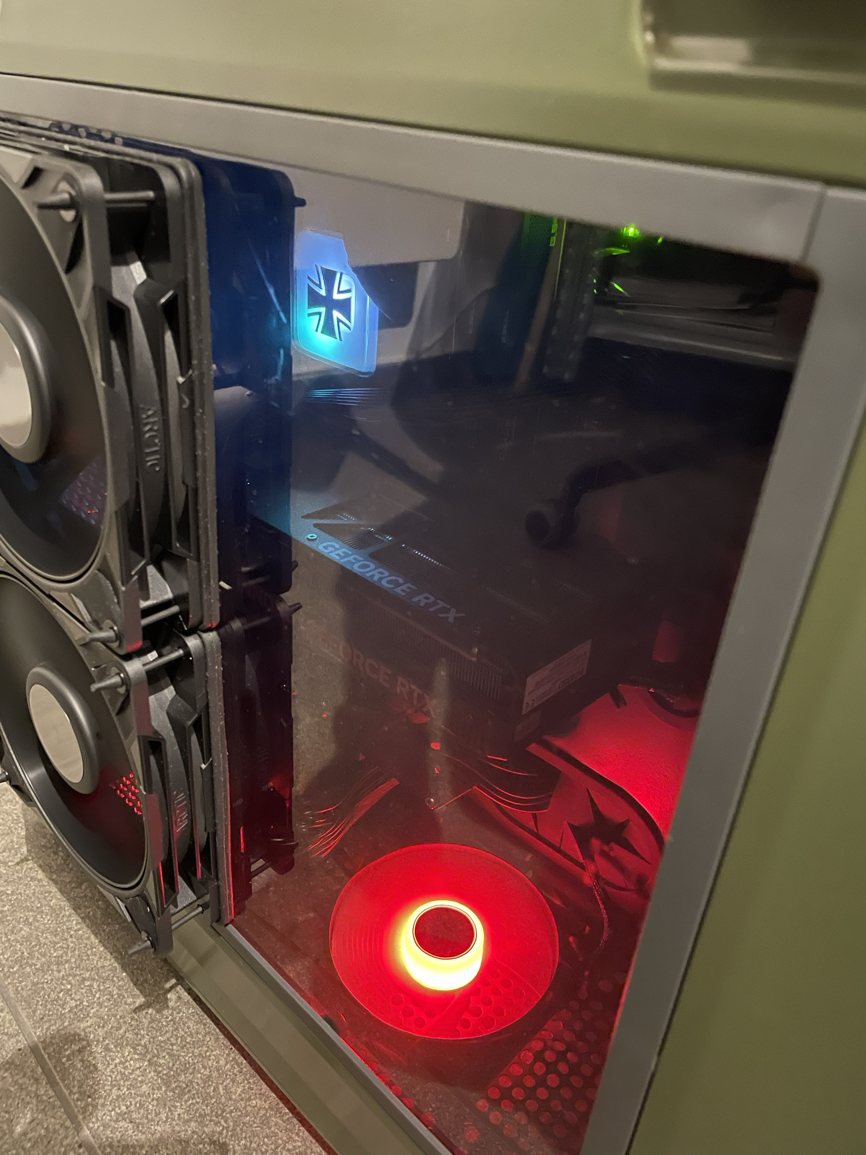

Durch die Belüftung an der Seitenwand in Kombination mit Undervolting wird die GPU in BF6 und ARC Raiders nicht über 55° und verbraucht nur bis zu 150 Watt (1440p Ultra). Dank Biosflash dreht sie dabei maximal 1000rpm. Die CPU habe ich auch auf 65 TDP gestellt. Das Netzteil bleibt damit in der Regel passiv. Insgesamt ist das System sehr leise, weil alle Gehäuse- und Radilüfter dauerhaft auf ca. 600-800rpm gestellt sind.
Die Kiste ist aus meiner Sicht in jeglicher Form im finalen Zustand. Jetzt habe ich endlich wieder meine innere Ruhe...
So, genug der Worte. Wer mehr Details wissen möchte, der meldet sich einfach. Ansonsten lasse ich jetzt einfach die Bilder für sich sprechen.
PS: Nein, ich bin nicht Rechts, kein Reichsbürger, Kriegsverherrlicher etc., sondern arbeite einfach bei dem Laden und zocke gerne Shooter ;)

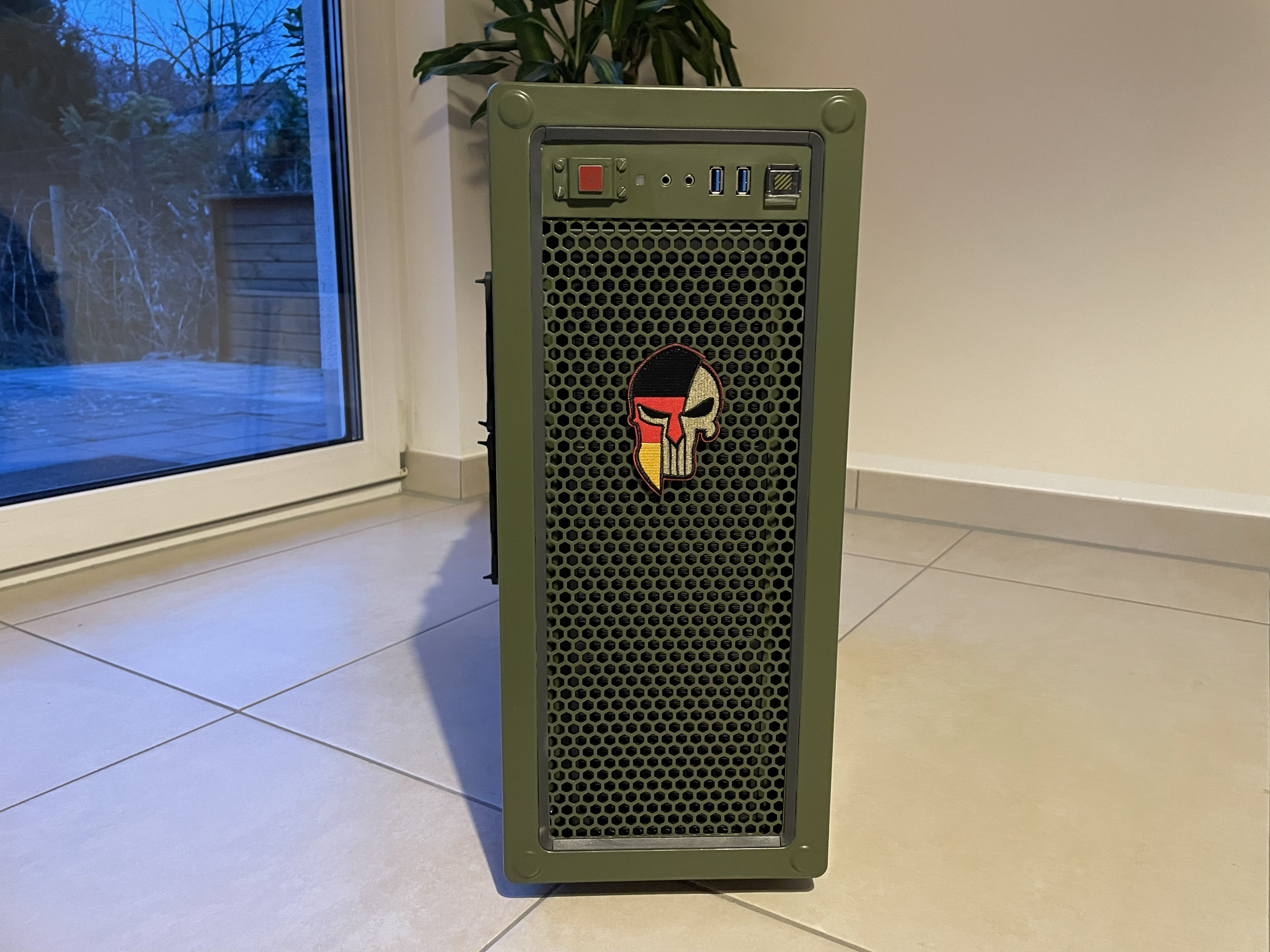

Danke für die Klarstellung. An dem Frontlogo hab ich nämlich zuerst einen altmodischen Seitenscheitel gesehen.
Reaktionen: tusen_takk
Lol, nein, dass ist so ein Patch der vom Punisher abgeleitet ist
@pabu.roar
Bezüglich "The Punisher": Frank Castle hat mit mir Geburtstag und auch noch den identischen Vornamen. :daumen:
Die Frontpartie hatte bei mir leider ebenfalls ein Gschmäckle, ohne vorher den Text gelesen zu haben. Schön, dass ihr Spaß an diesem Projekt hattet. Dennoch möchte ich noch ein paar Infos hinsichtlich Gschmäckle liefern.
Das Logo wird von einigen US Far Right Gruppen eingesetzt. Ebenfalls in Südafrika durch weiße Menschen der QRF.

Hatte einfach bei Amazon nach Bw Patches gesucht und da mein Gamenick mittlerweile den Zusatz GER für Germany trägt (weil nur der Nick belegt ist) hat das gut gepasst. Aber schon interessant, was da alles reininterpretiert wird bzw wo das in ähnlicher Form Verwendung findet.

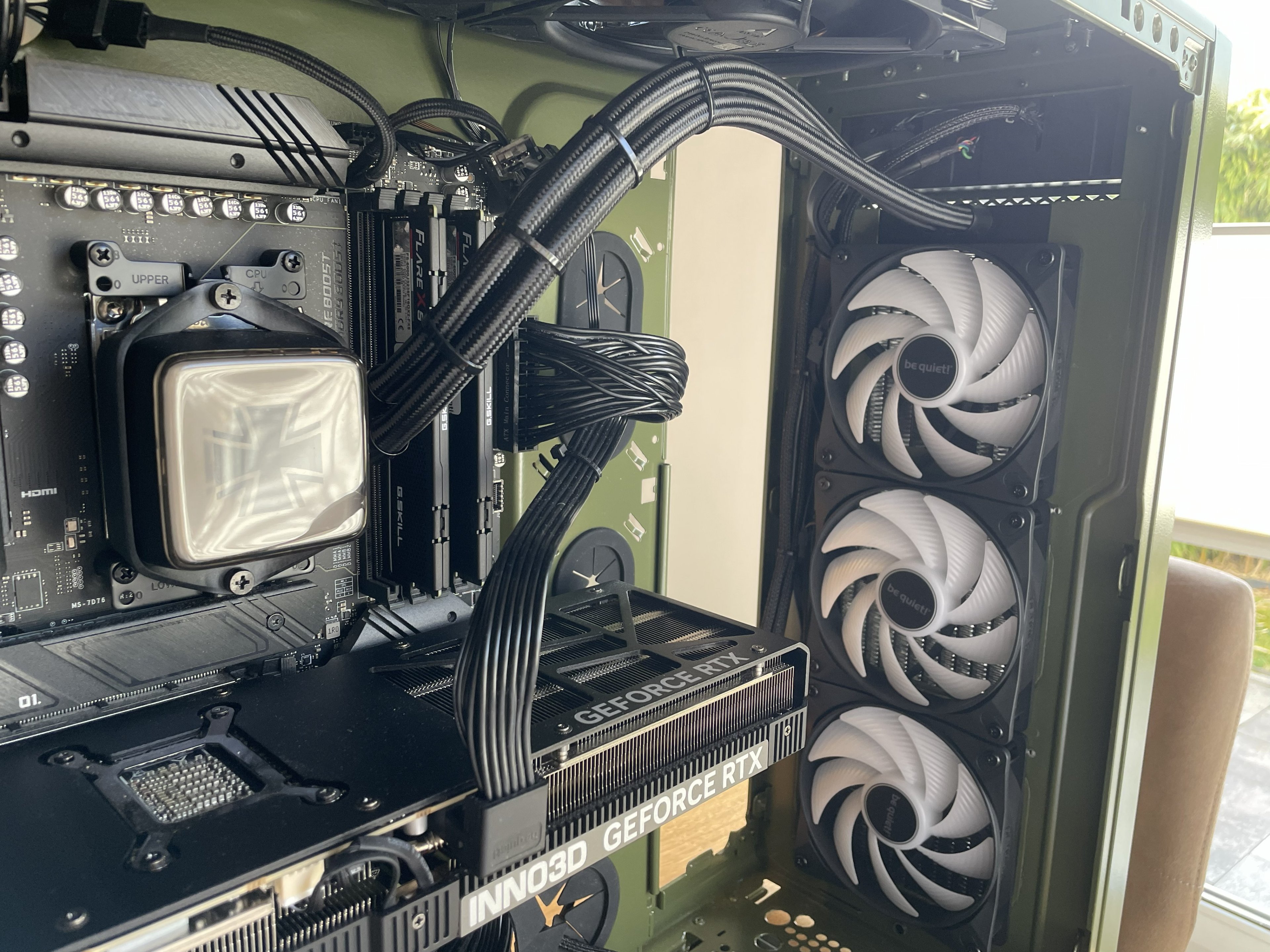

Hey - sieht ganz cool aus ... ist aber zum Glück Geschmacksache ...
Jetzt aber mal wirklich was zum nacharbeiten und nicht so ein Geplänkel über irgendwelche Patches ...

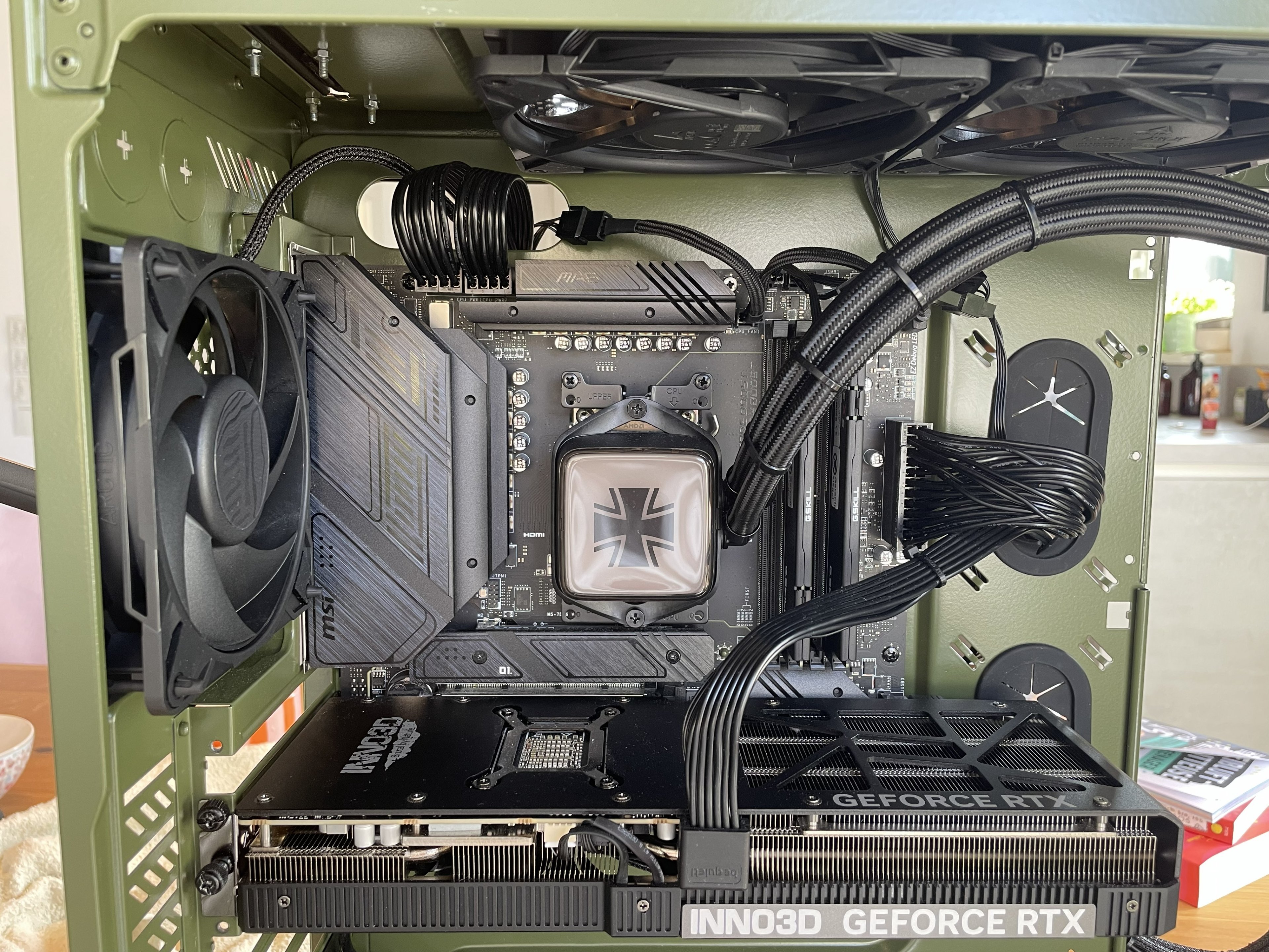

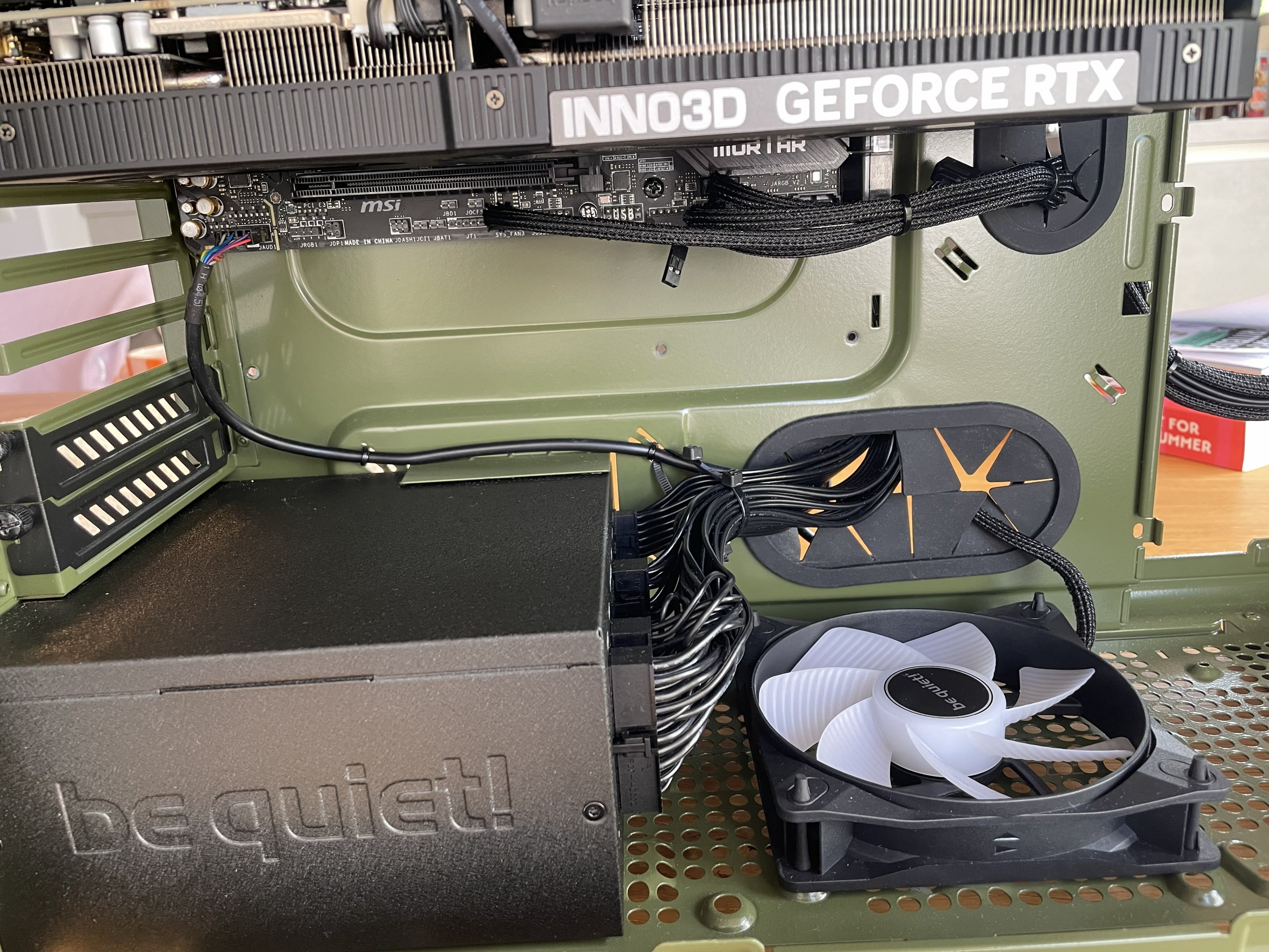

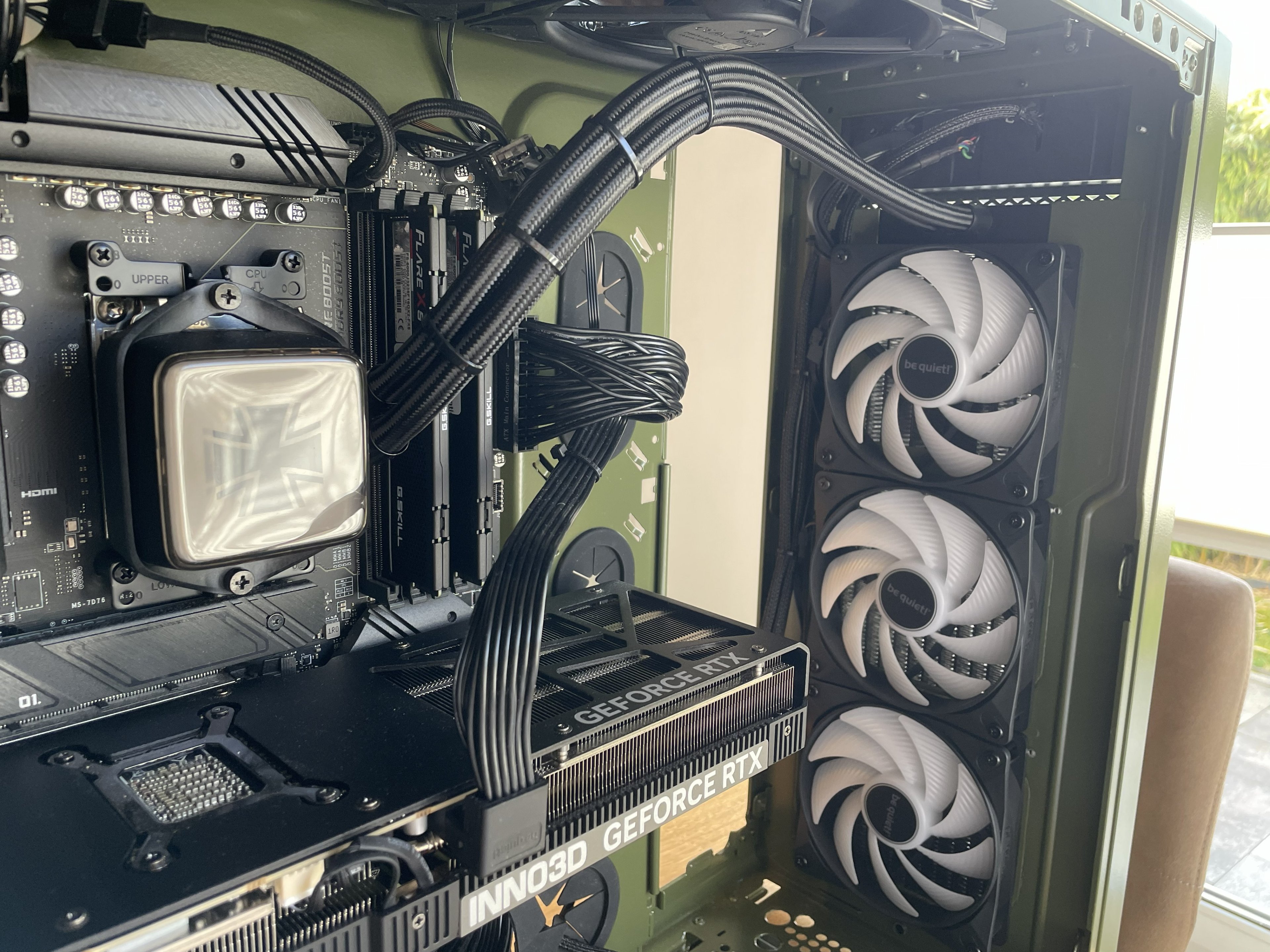

Dein Airflow solltest überarbeiten - macht so keinen Sinn ...
Auf Bild 10.jpg sollten die Lüfter gedreht werden - also Luft reinziehen anstatt raus ...
genauso wie die oben - da sollten die rausblasen und nicht reinziehen
Auf Bild 8.jpg genau das gleiche - von unten kalte Luft rein und nicht warme Luft raus ...
Der einzige Lüfter der richtige ist - ist auf Bild 9.jpg - hinten raus ...
Airflow sollte so aussehen: Vorne und unten kalte Luft rein - hinten und oben warme Luft raus ...
Hi, danke für die Rückmeldung! Hatte die Lüfter jetzt nicht angesprochen, weil ich eigentlich nur die Optik des Updates des Klassikers zeigen wollte.
Du hast im Prinzip recht, aber hier ist es was anders, denn Sinn macht das schon :)

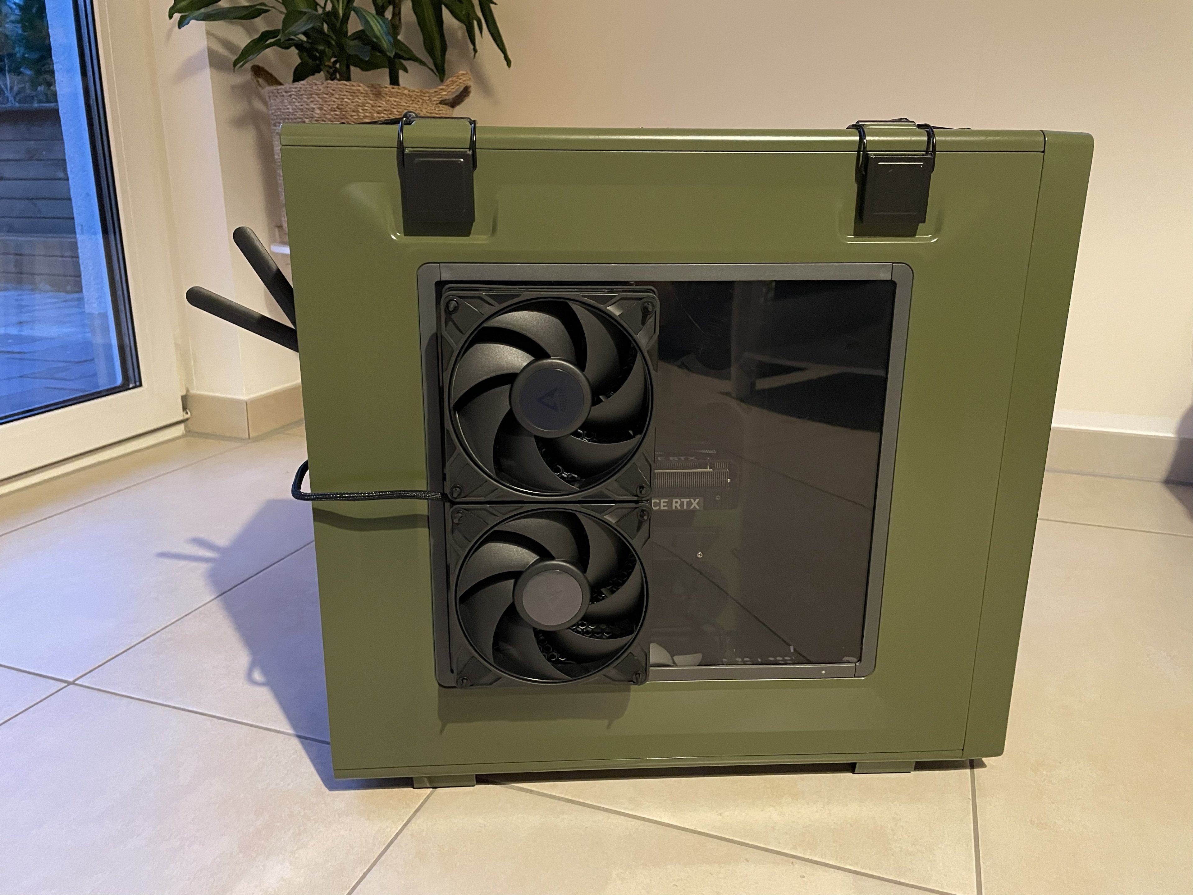

Und zwar blasen die Lüfter in der Seitenwand und der unten rein (Reverse). Oben (Reverse) und hinten geht es mit dem gleichen Volumen raus.
Vorne die blasen bewusst nach vorne raus, weil da nämlich mein Heizkörper ist. Und da soll keine warme Luft von rein ins Gehäuse. Das kleine Defizit der rausblasenden Lüfter kommt übrigens durch die Löcher am Boden rein. Und ich denke, über der GPU der offene Schlitz zieht auch noch was.
Grundgedanke von mir war, die Seitenwand zu nutzen, um die GPU best möglich zu kühlen - und das funktioniert ausgezeichnet (alle Mods dieses früher sehr bekannten Gehäuses haben einfach die werksseitige Scheibe durch eine ohne Löcher ersetzt). Die GPU wird von unten und der Seite (direkt durch die Lammellen) mit frischer Luft gekühlt (und auch die Spannungswandler der CPU und der RAM). Die entstehende Hitze wird hinten und oben aus dem Gehäuse befördert. Und die CPU ist da eh außen vor, die regelt das vorne ohne Probleme über den Radi bzw. erzeugt nur an dieser Stelle Abwärme, ohne die GPU irgendwie zu beeinflussen.
Auch mit OC läuft die Kiste so verdammt leise und kühl, dass ich es kaum glauben kann (dann sind Lüfter natürlich alle was höher). Aber da ich das Maximum an Lautstärke rausholen wollte und damit in 1440p Ultra eigentlich alles spielen kann, habe ich halt was UV und die Lüfter weiter runtergeregelt.
Gruß
pabu
Ich zieh hier anlässlich des Corsair C70 Nachfolgers (Warthog) mal das Update aus einem anderen Forum von Februar nach:

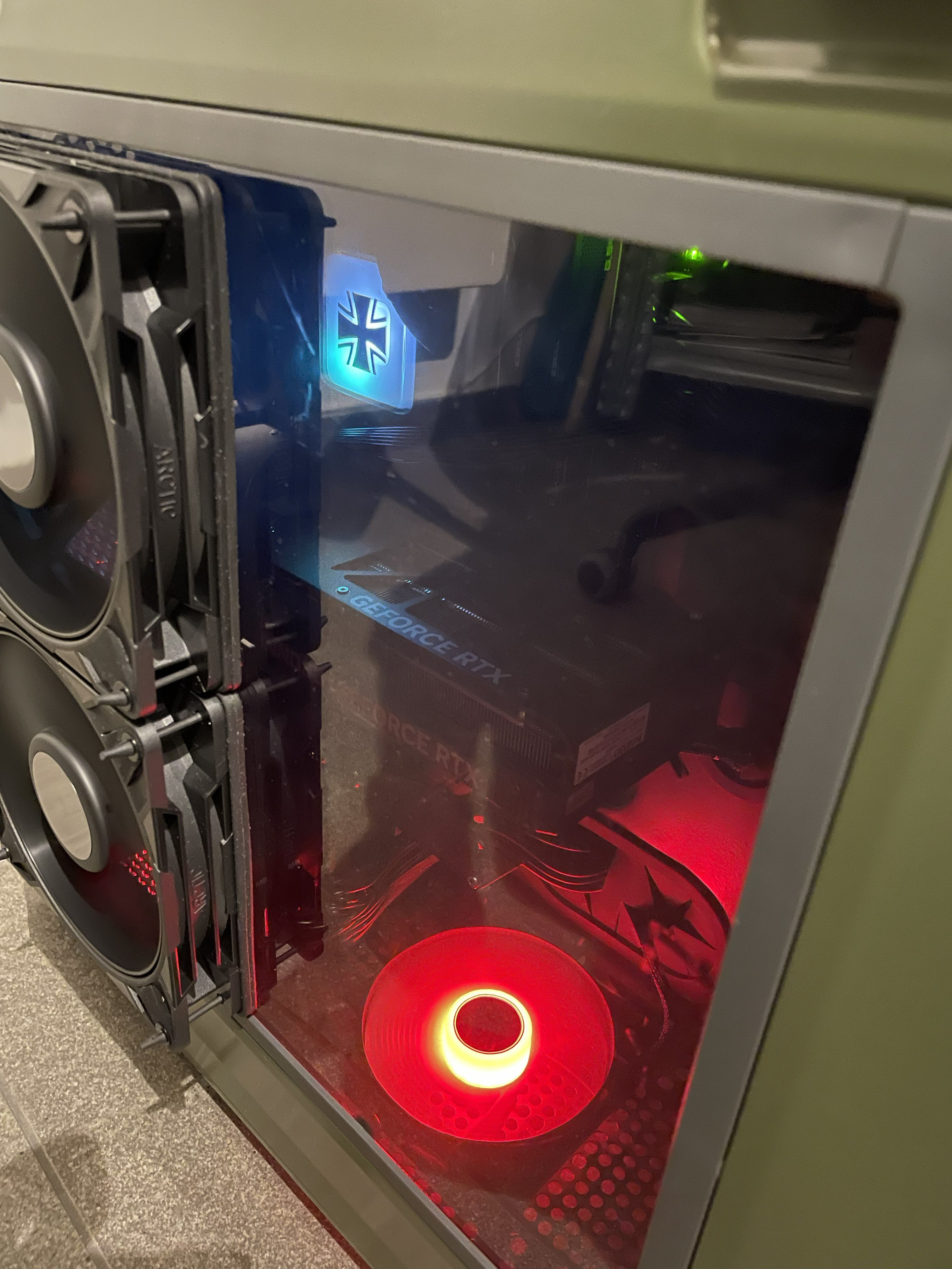

Mit folgenden Dingen war ich nicht zufrieden, weshalb ich in den letzten Wochen noch etwas Feintuning betrieben habe:
  • Die Lüfter im Deckel wurden aus optischen Gründen gegen Artic P14 Pro Reverse getauscht.
  • Verschiedene Lüfter in der Seitenwand haben Geräusche produziert (Wiederstand direkt davor geht scheinbar nicht). Letztendlich hat es nur geholfen, die Artic P14 Pro dann außen zu montieren und mit Gummirahmen zu unterlegen. Das hat mir mit der rustikaleren Optik dann auch gefallen. Das Kabel liegt außen, weil ich das originale Fenster nicht zerschneiden wollte. Es ist innen abgesichert, damit bei einem versehentlichen Hängenbleiben nicht der Anschluss am MB kaputt geht.
  • Das Netzteil wurde gegen ein beQuit Power Zone 2 getauscht, weil das modular ist und einen 90° Adapter mitbrachte (da wusste ich das aus Punkt 2 noch nicht). Zudem ist das Netzteil bis 410 Watt passiv.
  • Mit jetzt mehr Platz am Boden wurde ein beQuit RGB 120 LX Lüfter unten montiert. Dieser pulsiert in Rot, was die Kiste wie eine tickende Bombe aussehen lässt. Der Wakü-Kopf dreht wie ein Radar (sieht in echt grün aus, kommt auf den Bilder nicht so rüber). Die RGB am Radi habe ich ausgelassen, ist mir dann doch zuviel gewesen.
  • Auf der Seitenwand und dem Wakü-Kopf wurde ein Bundeswehrlogo angebraucht.
  • Die WLAN Antennen wurden gegen größere mit mehr "Feldoptik" getauscht.
  • Der Radi wurde nach vorne gelegt (Gehäuseinnenfront klemmt zwischen Radi und Lüftern), weil man vorher durch die Front grüne Teile des Gehäuses sehen konnte.
  • Soweit es ging, habe ich Kabel gesleevt (IO-Panel, diverse Lüfter).
  • Die Lüfter hinten, unten und in der Seitenwand sind mit Gummipins statt Schrauben befestigt (die schwer ersetzbaren Gummiringe des Gehäuses habe ich gegen schwarze Unterlegscheiben getauscht).
  • An der Rückseite hatte ich zudem eigentlich vor, die GPU schwarz anzumalen, was ich zwecks eines möglichen Wiederverkaufs dann aber doch gelassen hatte.
