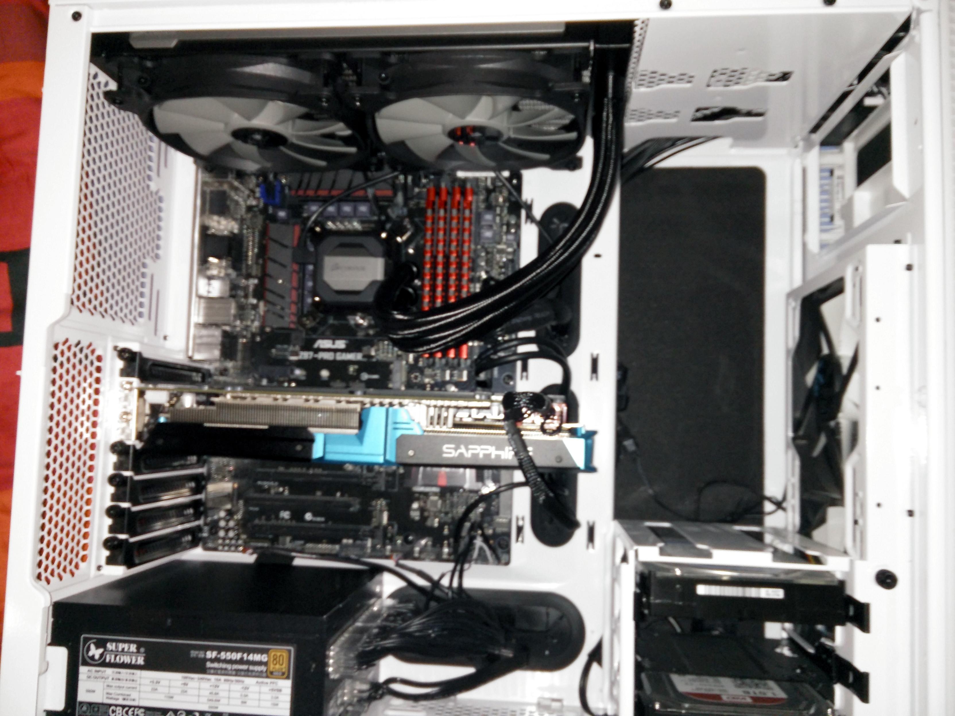

was anderes : sind das hier deine lüfter die am radi hängen? https://geizhals.de/noctua-nf-p12-120mm-a293340.html @TE

ich hatte aber ein anderen link gepostet gehabt :)
der link aus post 19, und die lüfter sind dan wieder ok
so z.b. oder über den radi (gehäuse-decke dann lüfter , dann radi....... oder lüfter -radi- gehäuse)
aber immer nach draußen pusten lassen..
