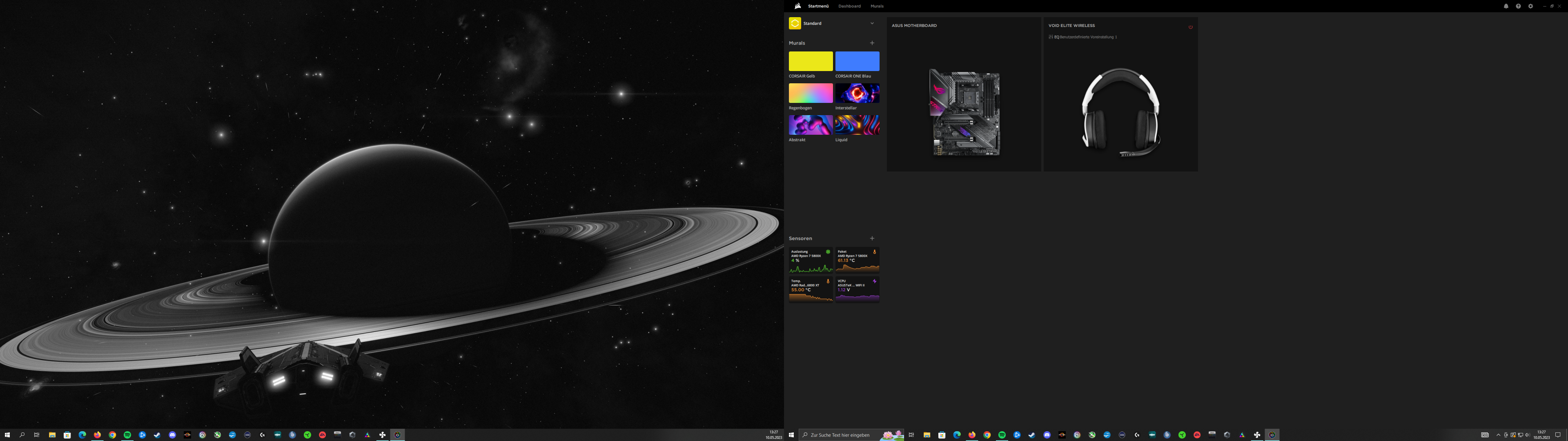

Nun habe ich die neuen Komponenten eingebaut und plötzlich ist bei I Cue die WaKü nicht mehr zu finden. Dafür aber wird nun mein Asus Mainboard in der I Cue Software angezeigt. Dort gibt es wohl eine Kooperation zwischen Corsair und Asus denke ich. Soweit so gut. Er zeigt mir aber meine WaKü einfach nicht mehr an, sodass ich keine Einstellungen der Lüfterkurve usw. vornehmen kann. Es ist alles so an das Mainboard angeschlossen, wie bei dem Alten auch. Da der 5800X ganz andere Temperaturen hat wie der 3700X würde ich gerne wieder audf die WaKü zugreifen können, um die Kurve anzupassen.
Auf dem Bild ist zu sehen, dass neben meinem Headset nur das Mainboard angezeigt wird in I Cue. Früher war dort ganz normal die WaKü zu sehen und man konnte drauf gehen und Einstellungen vornehmen

Anschluss auf dem Mainboard kontrollieren. Ist das per USB port angeschlossen? Anderen Port ausprobieren
Reaktionen: havenol
Wenn die nicht auftaucht, hast du das usb Kabel von der Pumpe nicht angeschlossen
Reaktionen: havenol
@havenol
Was tut sich denn nach dem Einbau? Läuft die Pumpe (hören bzw. fühlen)?
Ist das Drehzahlsignalkabel zufällig am MB Header angeschlossen?
Hast du die RGB Version und leuchtet etwas?
Reaktionen: havenol
Danke für die Antworten bisher....
Also ich habe alles so verkabelt wie ich das vorher auch hatte. Um aber sicher zu gehen, werde ich heute abend den Rechner mal öffnen und gucken, ob wirklich alle Kabel von der WaKü angesteckt sind.
Punpe läuft, die Lüfter der WaKü gehen auch bei Belastung hoch und bei normalen Andwendungen wieder runter. Ich kann halt nur nicht einsehen, auf wie viel RPM sie drehen und kann keine Änderungen vornhemen, da die WaKü wie gesagt nicht auftaucht in der Software. Funktion ist aber voll da würde ich sagen. Also zu heiß wird die CPu auf jeden Fall nicht, da auch Spiele usw. ohne Probleme stundenlang laufen ohne das es einen Crash gibt oder sonstiges.
Moin Leute,
es war tatsächlich das USB Kabel, was nicht ganz steckte. Konnte man von Außen nicht sehen, war aber nicht ganz aufgesteckt!
Danke für die Hilfe
