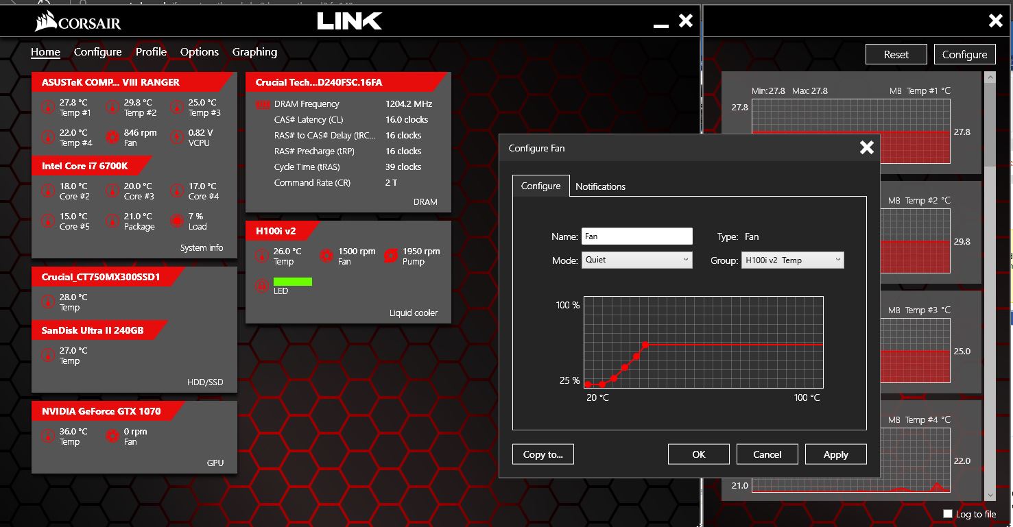

Hi zusammen,
Ich hab mir den Corsair H100i V2 inkl. 2x Corsair Air Series AF120 LED White Quiet Edition gegönnt, beide Lüfter an den CPU Kühler angeschlossen (3 PIN), die Pumpe selbst an den eigens vorhandenen Pumpenstecker vom Mainboard - ebenso für das Setup die Pumpe mit USB verbunden
im BIOS musste ich erstmal die CPU FAN Control deaktivieren damit das System sich überhaupt starten ließ - dafür hab Ich das Problem das die Lüfter mit vollen 1500 RPM laufen und sich weder mit Corsair Link noch Speedfan in irgendeiner weise regeln lassen
die Pumpe dagegen kann ich wunderbar steuern, das passt. nur die Lüfter bleiben unbeeindruckt.
Was mich auch irritiert sind die höheren LAST Temperaturen im Vergleich zu meinem EKL Alpenföhn Matterhorn mit nur einem Lüfter ( @ 800 RPM ) ich erreiche hier im Prime95 Temperaturen von über 91° - mit dem Matterhorn bin ich nicht höher als wie auf 80° gekommen.
alte WLP wurde restlos entfernt, Kühler sitzt bombenfest auf.
Irgendwelche Ideen?
