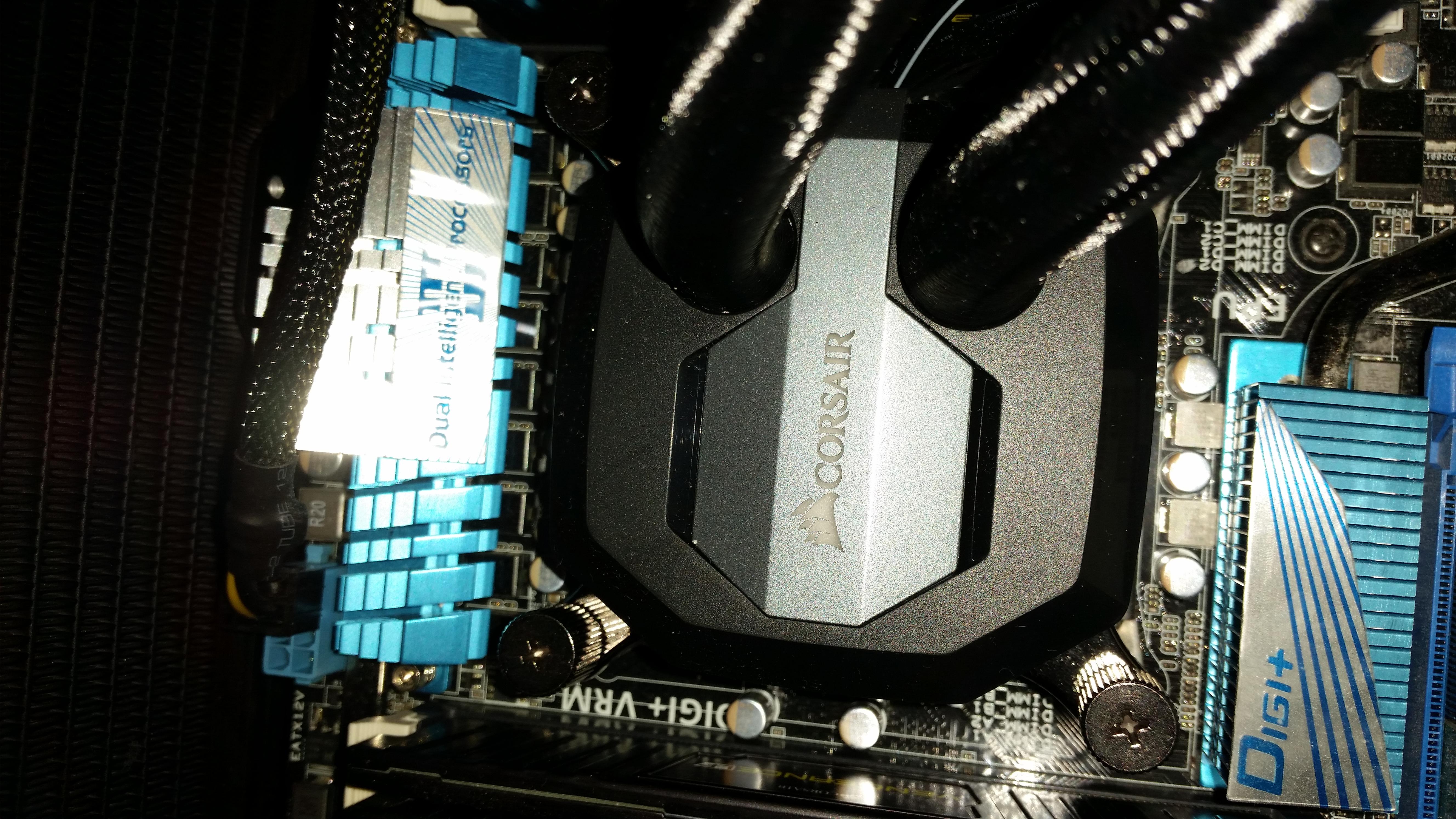

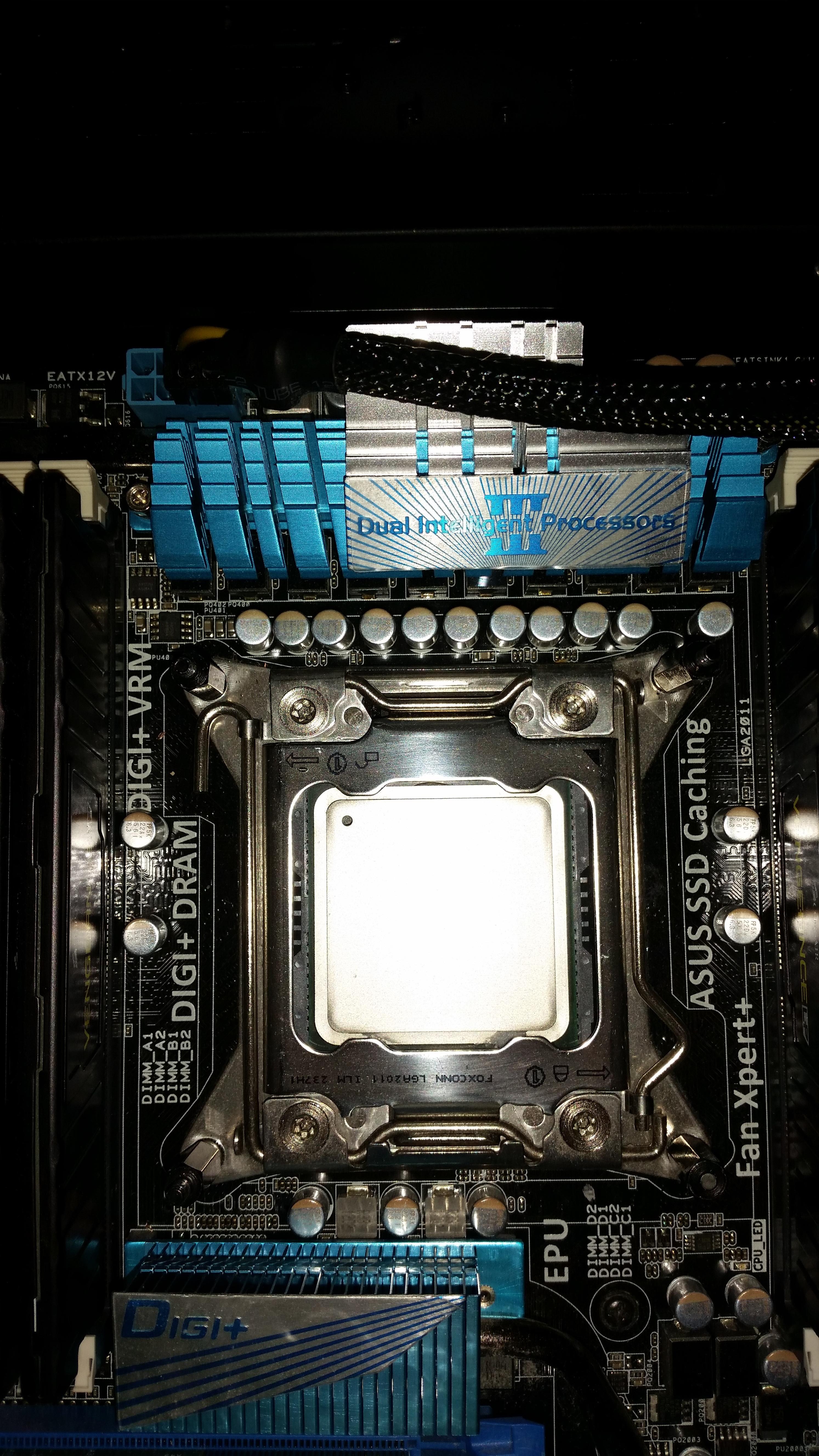

Auch wenn man auf dem 2. Bild nicht viel erkennen kann(nicht frontal mit Blitz eine reflektierende Oberfläche fotografieren), sieht es für mich fast so aus, als wenn da (immer noch) keine WLP auf der CPU ist.
Da muss also irgend was falsch sein. Wenn der Kühler richtig Kontakt zu CPU gehabt hätte, wäre da auch WLP drauf.
Vielleicht sind einfach die falschen, zu langen, Abstandshalter in deiner Packung gelandet.

Würde da auch auf falsche Abstandshalter tippen. Montagerahmen ist ja nur 1 dabei. Backplate wird nicht gebraucht da 2011. Kann ja nur daran liegen, daß der Kühler zu hoch sitzt.
bitte mal noch 1-2 bilder machen von weiter oben und ohne blitz.
und auch von unten drunter
