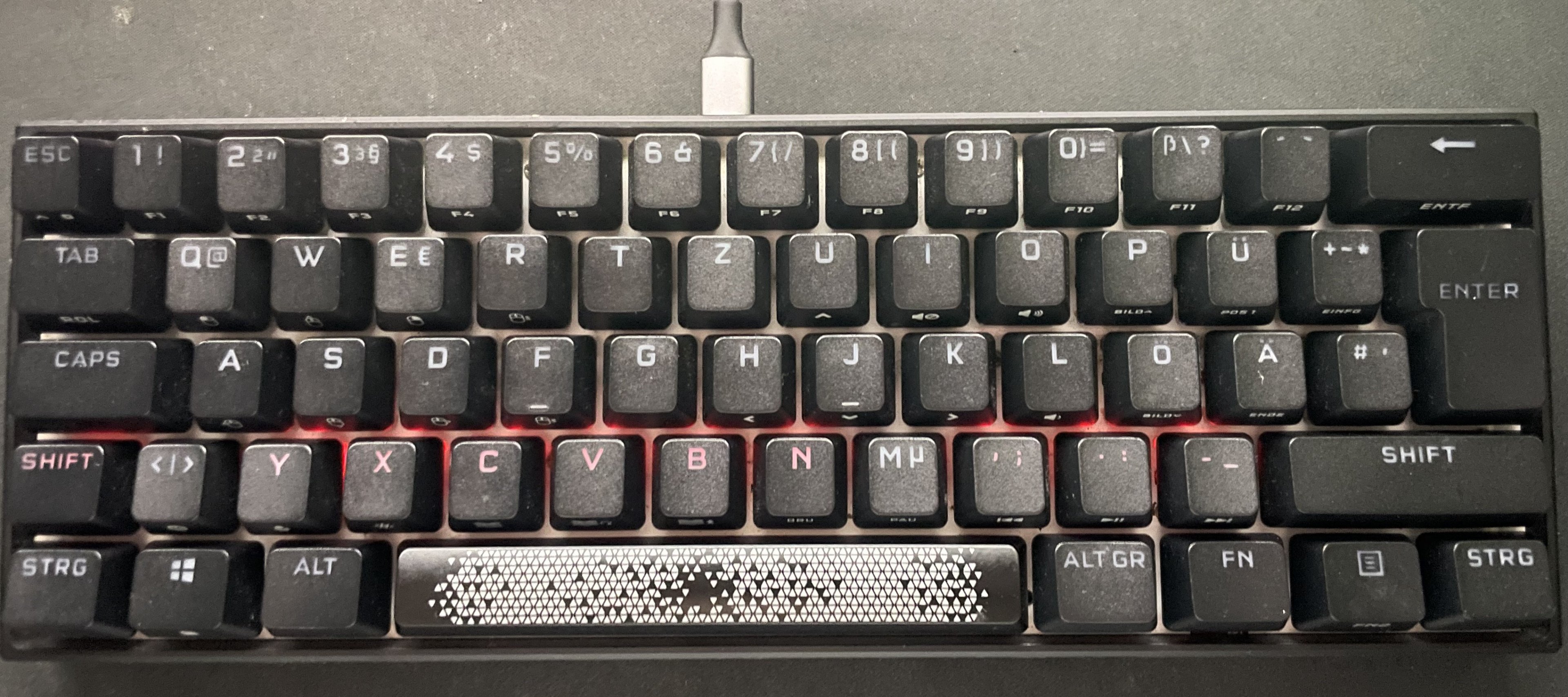

ich habe ein Problem mit meiner Corsair K65 RGB-Tastatur, die seit über einem Jahr nicht mehr richtig funktioniert. Wenn ich sie per USB-C anschließe, leuchtet nur die zweite Tastenreihe schwach rot, und es ist keine Eingabe möglich. Ich habe schon mehrere funktionierende Kabel getestet, daran liegt es also nicht. Auch eine direkte Verbindung an eine Stromquelle bringt keine Veränderung, also schließe ich aus, dass sie zu wenig Strom bekommt.
Software-Probleme oder Treiber kann ich ebenfalls ausschließen, da ich alles Mögliche ausprobiert habe (auch auf verschiedenen Rechnern). Gestern hat die Tastatur für kurze Zeit wieder ganz normal funktioniert (alle LEDs an, Eingaben möglich), ist dann aber wieder in den alten Zustand zurückgefallen (nur schwaches rotes Leuchten in einer Reihe).
Ich vermute mittlerweile, dass etwas mit der Platine nicht stimmt, kenne mich damit aber zu wenig aus, um das genauer beurteilen zu können.
Hat jemand von euch eine Idee, was die Ursache sein könnte oder ob/wie man das reparieren kann?
Vielen Dank im Voraus!
Vermutlich würde man mit dem Multimeter die Platine durchmessen um zu schauen ob es Kurzschlüsse oder ähnliches gibt.
