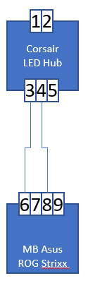

ich habe:
5x Corsair RGB LL Lüfter an 1 Corsair LED Hub
1X Mainboard Asus RogStrixx X470 F-Gaming mit ansteuerbarem LED Header
Ich möchte
Die Corsair Lüfter RGBs über Aura steuern.
Die Anschlussbelegungen sind wie folgt
1: +5V=
2: GND
3: GND
4: COM
5: <leer>
6: GND
7: <leer>
8: DATA
9: +5V=
5 , 7 sind auch im Original unbelegt
Funzt das ?

Danke , ok das geht also schon mal.
Ich will aber nicht mit ICUE das MB steuern sondern vielmehr mit Aura (Asus) die Lüfter. Hm das geht wohl auch, aber die Frage ist wie. Da hab ich nix zu gefunden.
Die Lüfter kannst du nur über iCue steuern
Du könntest versuchen mit Jacknet RGB Sync, die Corsair Lüfter dazu zu bringen, eine Aura Sync gesteuerte LED zu kopieren.

Das hört sich gut an. Muss jetzt nur noch mal schauen wie ich die Lüfter anschliesse. Das ist mir noch nicht klar.
