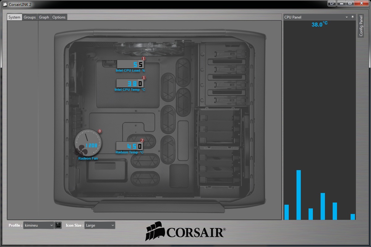

Ich hab folgendes Problem mit dem Corsair Link:
Seit 2 Wochen zeigt er mir im System nichts mehr außer der CPU Auslastung und die Temperatur der CPU an.
Sonst lief es immer (außer manchmal, nachdem ich den PC aus dem Energiesparmodus gestartet habe.)
Kann mir jemand sagen warum?
Hab die aktuellste Version 2.2.0 drauf.

Nach einer Neuinstallation von CorsairLink zeigt er mir jetzt nur noch das an:
Weiß niemand warum das einfach verschwunden ist?

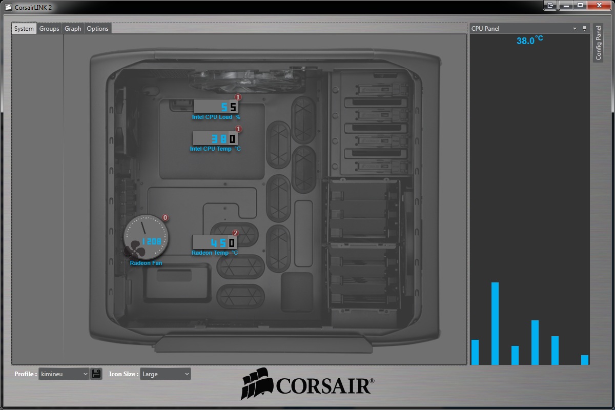

Da auch seit ein paar Wochen plötzlich die Steuerung nicht mehr geht und gewisse Sachen bei der Anzeige fehlen, wie oben das Bild zeigt, liegt es offensichtlich nur am H80i!
