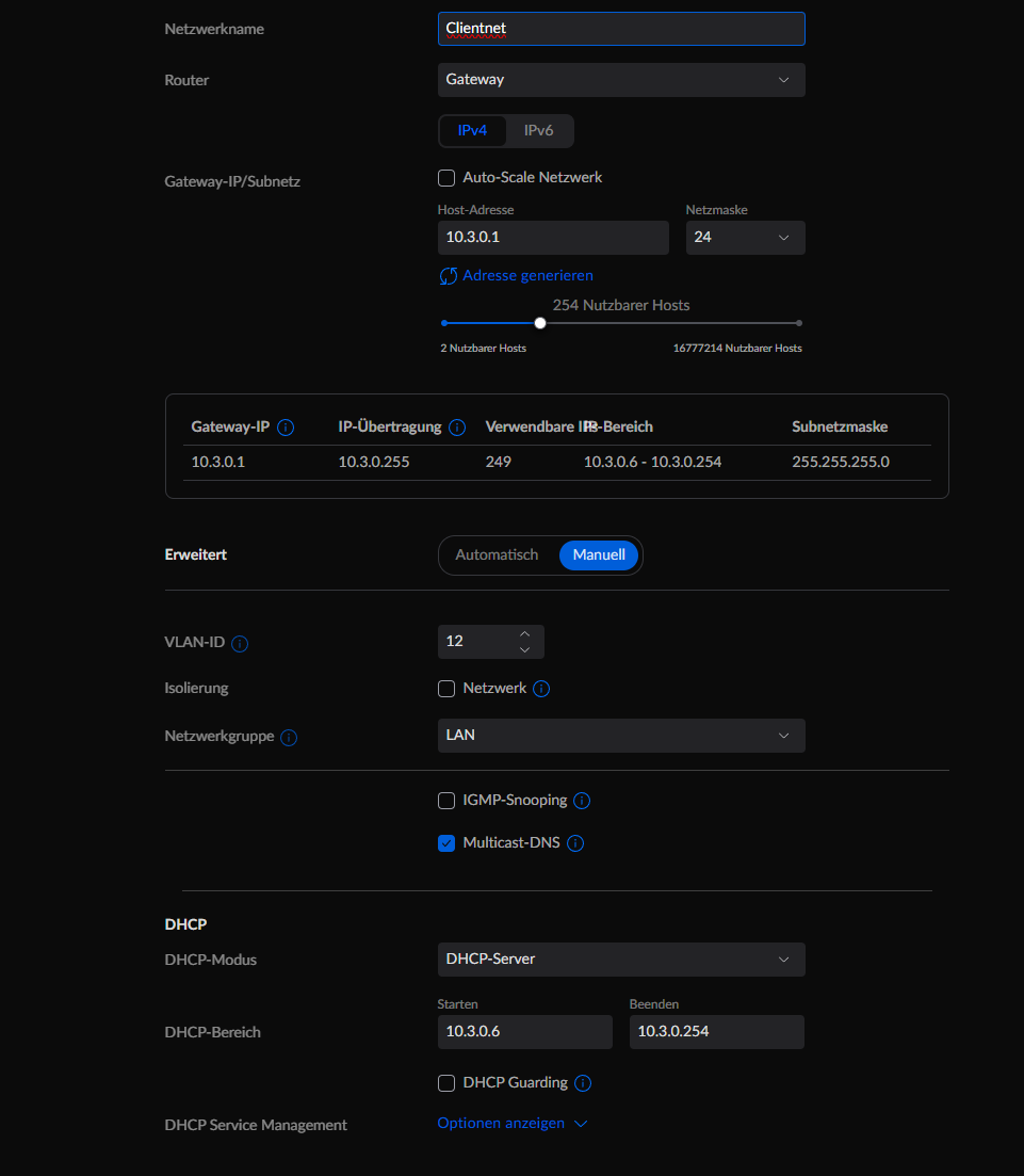

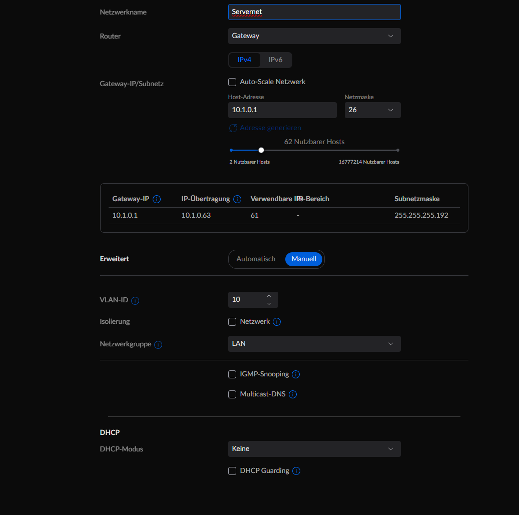

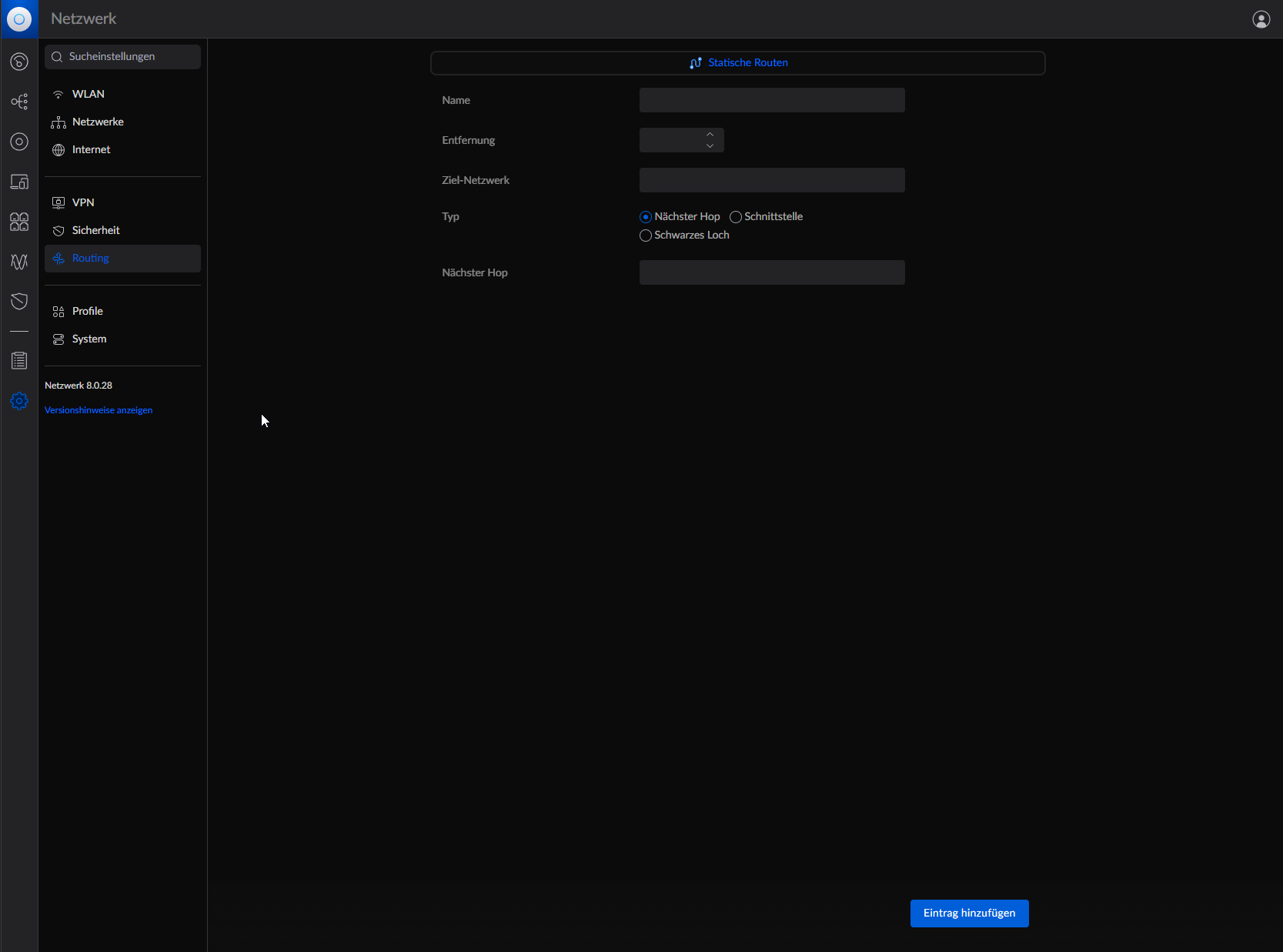

Hier mal ein paar Bilder
Routing habe ich aktuell bei mir nichts stehen
