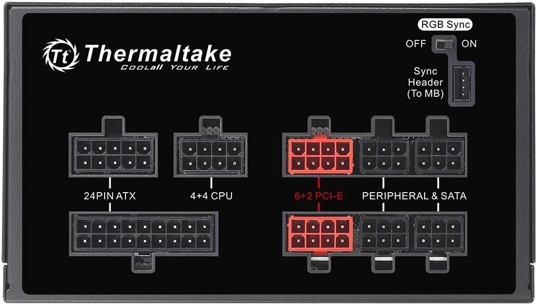

Hier das Layout von meinem Thermaltake Toughpower Grand 750W Netzteil

das ist doch dieses hier? das hat 4 6/8pin-stecker. wo ist das problem? andererseits hat es nur einen 4/8pin-stecker, was würde es dir also bringen den für die graka zu verwenden?
Ja das ist meins aber wo siehst du da 4 6/8? Meinst du die die mit Sata/Peripherie gekennzeichnet sind?
EDIT: Steh ich gerade auf dem Schlauch? Kann es sein dass nur einer der Ports am Netzteil belegt ist und der sich dann in 2 an der jetzigen 2080 Ti aufteilt? Ich kann das so leicht nicht überprüfen, dafür müsste ich meinen PC komplett aus der Ecke bauen und das wollte ich erst machen wenn die neue Grafikkarte da ist.

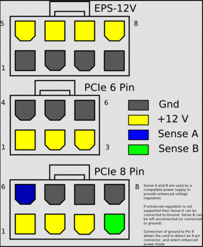

kurzes suchen im netz zeigt das die stecker nicht gleich sind, wie du meinst.
solltest du aber den EPS stecker an die GPU klemmen, kommt dann strom dorthin wo masse wäre und es macht hoffentlich nur einmal kurz puff und das NT hat seine schutzschaltungen laufen lassen. im schlimmsten fall brennt die bude ab. im mittelschlimmsten fall ist der pc tot.
also bitte tu dir selbst den gefallen und MACH ES NICHT.

DarkInterceptor schrieb:
Dein Bild zeigt aber oben zu unten andere Pins als mein Netzteil hat. Das obere Bild hat unten rechts einen quadratischen Stecker, der ist aber bei meinem CPU 4x4 Port nicht quadratisch sondern genau so wie beim PCIe 8 Pin unten abgeschrägt.
z.b. bei Thermaltake (direktlink zur grafik).
hierfür völlig irrelevant. die stecker für die hardware sind genormt, die anschlüsse am NT nicht.
