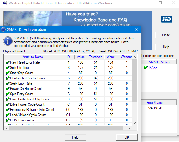

Platte im Eimer: 8 unkorrigierbare Fehler.
Am besten eine SSD für 60€ einbauen (500gb), und das Notebook wird wieder rund laufen.
Installier mal die Data lifeguard Tools von Wd, sieht ned gut aus,
Normal korrigiert wd via Data life Guard die Fehler selber,
Mal SATA Kabel tauschen

Mit dem Programm habe ich den Quick Test durchgeführt.

Habe nicht bemerkt das das Programm was korrigiert.
Das andere Programm zeigt immer noch die 8 unkorrigierbaren Sektoren an...

Die 8 unkorrigierbaren Sektoren deuten auf Hardwaredefekt. Besorg dir eine neue HDD / SDD asap. Die HD hat es hinter sich. Das werden nicht mehr weniger Sektoren.

Ich weiß nicht wo ihr die SMART Fehler seht, für mich sieht im Moment alles gut aus, wenn Data lifeguard sagt es passt
Da du von andere. Browsern erzählt hätteste nehme ich an du hast ff und chrome drauf und jetzt nachträglich h264ifyi installiert, was bei dir die Gardwareveschleunigung aktiviert
Habe jetzt die lange Version des Test durchgeführt, hat nichts gemeldet, wäre alles ok.

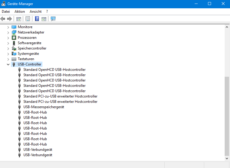

Eventuell stotterte die USB Maus, weil Dein DVD Laufwerk am USB war,
Der WLAN Stick am USB Kommt dazu
USB kann bei 320Mbit/sec bzw 40 Mbyte/sec Durchsatz dicht machen
Wie schnell ist denn der Internet Anschluss?
Wie ist der Drucker dran?
Im Geräte Manager mal gucken ob alle USB Geräte auf einem Hub sitzen(Geräte nach Anschluss Anzeige wählen) gibt es einen zweiten Hub bzw mehr Anschlüsse dann mal die für die Maus wählen.
@RonnyS311 alleins wegen USB sollte das BIOS aktualisiert werden,

Internet Anschluss ist 6000er Leitung. Das DVD Laufwerk arbeitet da ja nicht, keine CD drin.
Drucker ist am Router angeschlossen.
