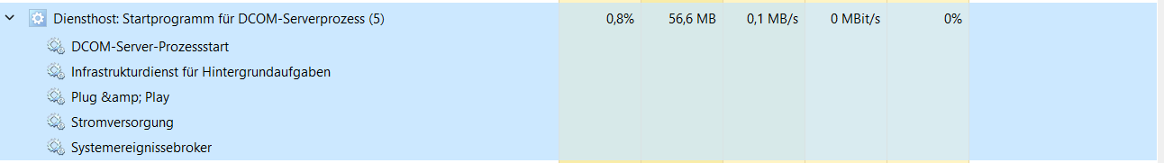

Gibt es mehr Infos, wenn du auf den 'Pfeil' klickst, um die 5 Unterprozesse anzuzeigen. Das ist ja auch ein Sammelprozess.
Das wird mir noch angezeigt. gerade macht es mal nix

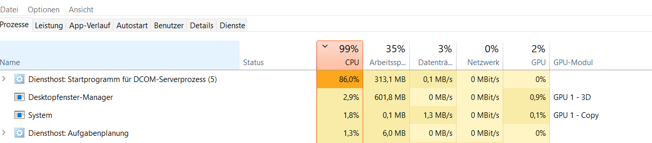

Auch wenn es schon lange her ist: Mein Windows 10, auf dem neusten Stand, zeigt exakt dieses Verhalten. Hat Microsoft da einen Bug von Windows 11 in Windows 10 zurückportiert? Es scheint schon an einem der letzten grösseren Patchdays reingekommen zu sein.
Die HP Z400 ist nicht Windows-11-tauglich und eine Neuinstallation kommt nicht in Frage; viel zu komplex ist der ganze Setup. Treiber und BIOS gibt es bei HP nicht mehr. Immerhin geht es mit der hohen Last auch ohne Reboot irgendwann wieder runter. Es ist nur lästig, wenn der Rechner mit Deep Learning schon GPU-seitig und beim RAM unter Vollast steht, und einem dann noch so ein Bug die CPU dichtmacht und die Bedienung des Geräts zur Qual wird. Also wenn jemand weiss, ob man das elegant wegbekommt, wäre ich interessiert. Kein "Kunde kann nicht arbeiten"-Level, aber "Kunde ist genervt"-Stufe schon.

Installiere das Windows Performance Toolkit (alles andere im Installer abwählen) aus dem Windows 11 ADK, öffne eine cmd.exe als Admin und führe folgendes aus:
"C:\Program Files (x86)\Windows Kits\10\Windows Performance Toolkit\wpr.exe" -start GPU
minimiere die cmd, warte bis du die CPU Last wieder hast. Dann gehst du wieder in die cmd und führst das hier aus:
"C:\Program Files (x86)\Windows Kits\10\Windows Performance Toolkit\wpr.exe" -stop %USERPROFILE%\CPUAuslastung.etl
Diese ETL Datei aus deinem Benutzerordner packst du mit 7z/RAR und lädst sie hoch (Onedrive, dropbox) und gibst mir den Link. Ich schau mal was da die CPU Auslastung verursacht.
Reaktionen: GuhlIT
die CPU Auslastung kommt von der Kernel Funktion ntdll.dll!RtlBackoff, die in dem Trace über 42 000 mal ausgeführt wird von dab.dll!DabUtilsWorkCallback. Laut Dateibeschreibung ist das "Broker-DLL für Desktopaktivität". Auf google findet man dazu gar nichts.
Dein eigentliches Problem ist aber wohl RAM Mangel, weil du ein Speicherleak hast.
Du hast 16GB RAM aber der Commit ist 32GB, da wird dann Windows irgendwie versuchen sich am Leben zu halten was die Auslastung von der Desktop DLL triggert.
Du müsstest noch über "C:\Program Files (x86)\Windows Kits\10\Windows Performance Toolkit\wpr.exe" -start GPU -start ReferenceSet -fileMode -start ResidentSet -fileMode
Speichernutzung aufzeichnen, dann wieder stoppen
"C:\Program Files (x86)\Windows Kits\10\Windows Performance Toolkit\wpr.exe" -stop %USERPROFILE%\CPUundRAMAuslastung.etl
mir diese Datei wieder zippen und geben.
Oha, hatte mich schon gewundert, dass die Auslagerungsdatei so viel grösser ist, als empfohlen. Ich habe StableDiffusion webui im Einsatz. Das frisst schon jede Menge Ressourcen und ist auch teilweise recht beta. C: ist zudem keine SSD; da drauf swappen bremst sehr stark. Habe jetzt swap zusätzlich auf einer älteren SSD erlaubt. Die ist etwas schneller.
Ich mache die Tage mal den Trace. Und schaue mich nach mehr RAM um. Das schadet nie.
