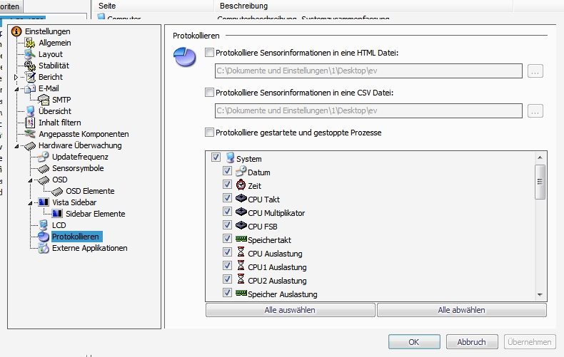

everest:
-einstellungen
-harware-überwachung
-protokollieren
da `nen haken bei sensordaten speichern (html)
und weiter unten noch auswählen was gelogt werden soll
everest muss aber laufen...
oder per OSD
von hardware-überwachung steht bei mir nichts. welche version von everest meinst du?
hmm, dann muss ich wohl blind sein. hab die selbe version. also auf datei > einstellungen > hardware-überwachung? das find ich nicht -.-
komisch...
hab mal nen screen angehangen...
aber evtl geht ja was mit dem rivatuner, wie es HisN gepostet hat
