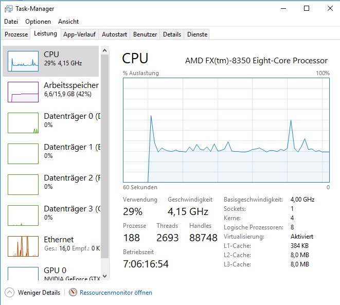

Hallo wenn ich den PC ganz normal runter fahre mit geöffneten Programmen und am nächsten Tag wieder Hochfahre sind die Programme sowie google CHrome Word Doc Task Manager öffnet sich von ganz alleine.
Wenn ich auf Task Manager gehe unter Leistung steht z. B. Die Betriebszeit 7:06:16:54, obwohl ich Herunterfahre.

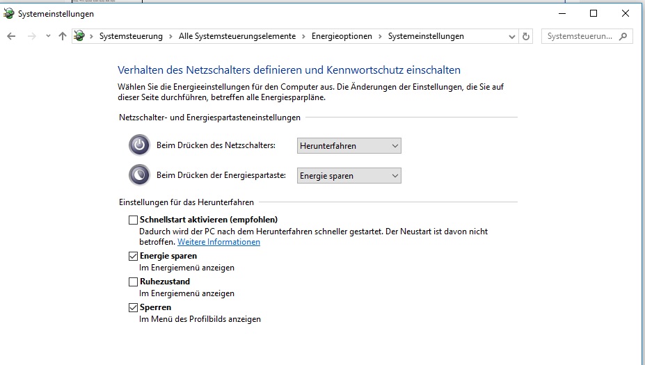

Hi habe jetzt das Häckchen raus, werde es mal testen. Danke nochmal.
und was ist mit CPU Betriebszeit normal?
Ja, weil er halt nicht wirklich runter fährt. Läuft der Zähler halt weiter.
Aber Win10 fährt halt "normalerweise" eben auch nicht runter und macht eben KEINEN kompletten Neustart.
Deswegen "bootet" win10 ja auch so schnell - Im vergleich mit z.B. Win7.
So mogelt sich Microsoft halt die "schnellere" Bootzeit zurecht :-).
Davon ab...so etwas kann ein sinnvolles Feature sein - wenn man es denn Nutzern halt auch entsprechend kommuniziert.

Also bei mir wird die Betriebszeit jedesmal auf 0 gesetzt, egal ob Neustart oder Kaltstart am nächsten Tag.
Welche windows 10 version genau. Wenn du in die Optionen gehst ist der Haken dort immer noch so wie du ihn gesetzt hast oder ist die Änderung wieder rückgängig gemacht ?

Haken ist weg, trotzdem starten alle Programme
den Haken habe ich ebenfalls raus

Nein, Steckerleiste ist immer AN. Ich fahre den PC ganz normal über Start-->Ein/Aus-->Herunterfahren runter. Schnellstart ist aber bei den Energieoptionen deaktiviert.
