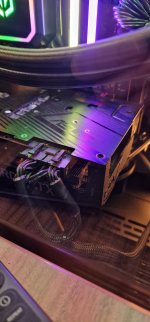

Ich baue gerade meinen Computer zusammen und wollte mein altes Netzteil verwenden. Nun stehe ich vor dem Problem, dass das Mainboard 8+4 CPU benötigt, die PSU aber nur 6+2 PCIe und 4+4 CPU bereitstellt. Wenn ich die 4+4 für die CPU nehme und die 6+2 für die Grafikkarte kann ich dann die anderen 4 auf eine Sata Versorgung legen oder weglassen?
Oder brauche ich ein neues Netzteil?

Und nebenbei steckt auf dem ersten Bild der kleinere Teil des 24pin Kabels nicht vollständig im Netzteil. Bitte nachbessern.
Reaktionen: Baba1973 und Shinso

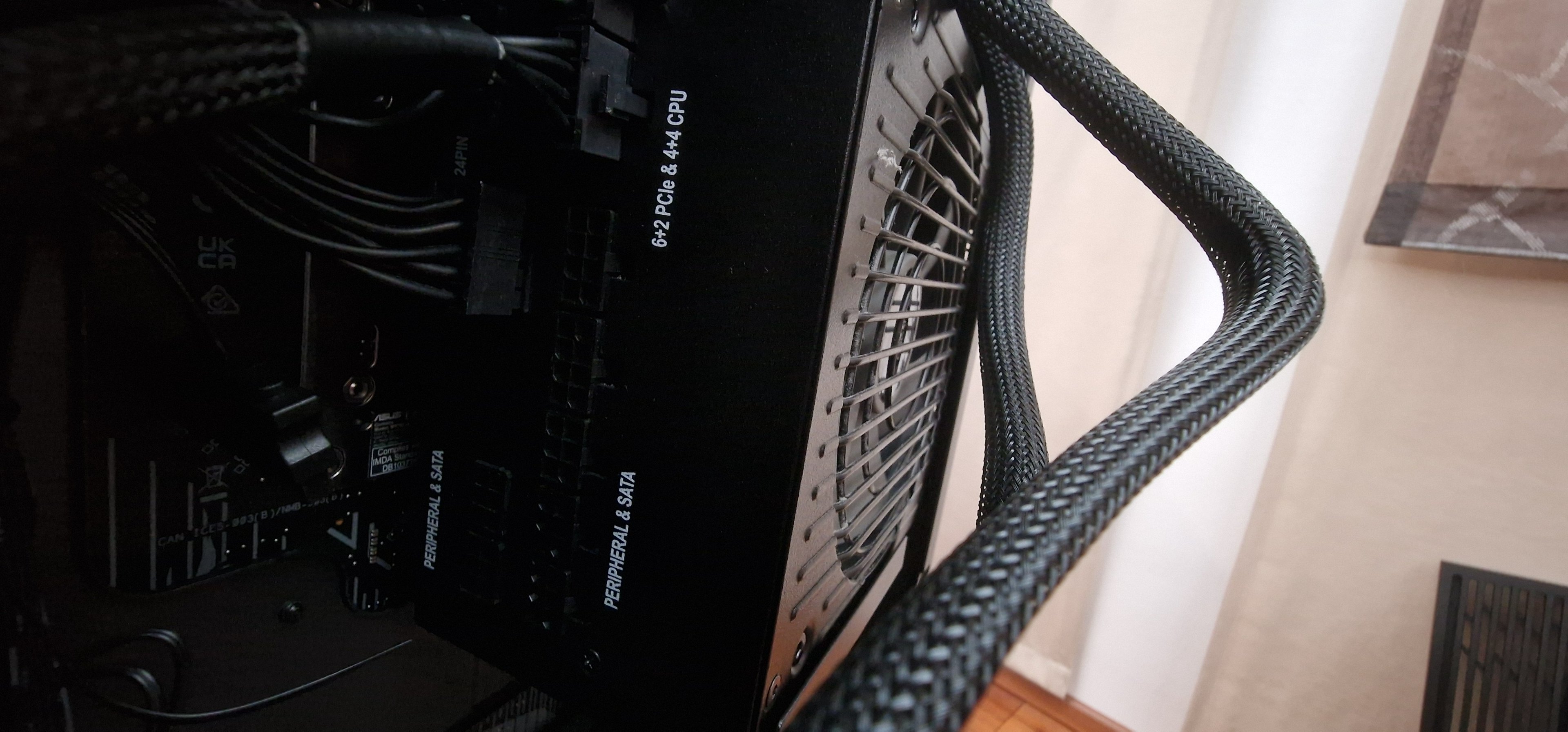

Kabel habe ich genug aber wo sollte ich den anschließen? 8 brauche ich für die CPU und die anderen 8 für die Grafikkarte
Sonst bleiben nur ein Haufen perioheral & sata ausgänge
Was genau meinst du mit "wo anschließen"?
Schau ins Handbuch deines Netzteils.
Das hat 2x 8pin EPS Kabel sowie 2x 6+2pin PCIE/VGA Kabel.
Du hast genug Kabel für alles im System.
Im handbuch steht nichts. Ich dachte mit der Beschriftung sind die beiden oberen 8 pin ausgänge gemeint, gerade auch weil es einen Abstand gibt zu den unteren beiden. Auf den ersten Blick schaut es so aus als gehören die zur Sata Reihe...

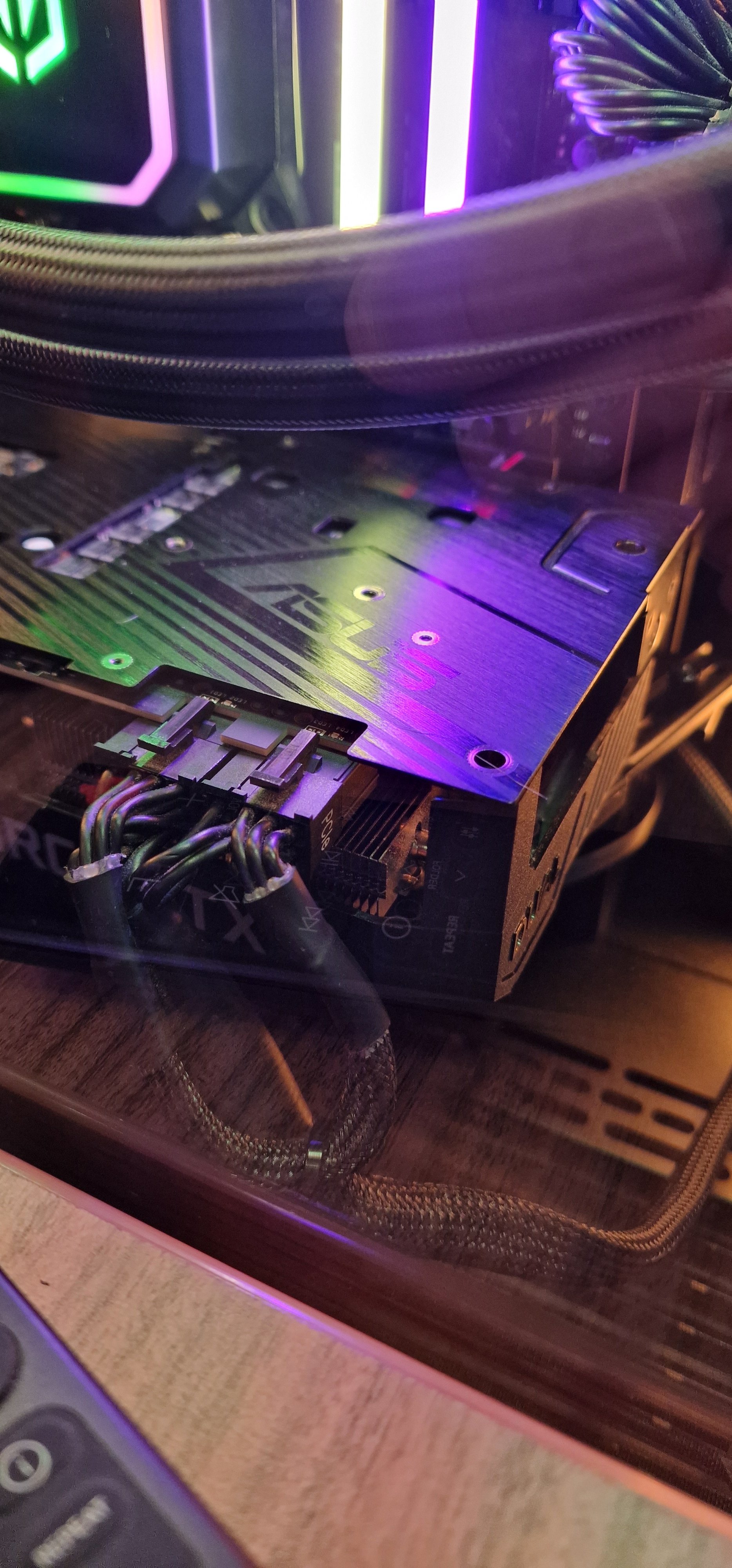

Servus Pheenox, meine hat 2
Allerdings splitet sich der 8 p Stecker von der psu auf 2 6+2 sollte ich das anpassen ?
Lg thomas
Bei der 3070 wirds egal sein, aber generell wird schon empfohlen, pro PCIe Stromstecker möglichst ein eigenes Kabel zu verwenden, um eine bessere Lastverteilung zu erreichen.
Zwei einzelne PCIe Kabel hat dein Netzteil ja. Zumindest bei einem zukünftigen GPU Upgrade könnte das relevant werden.
