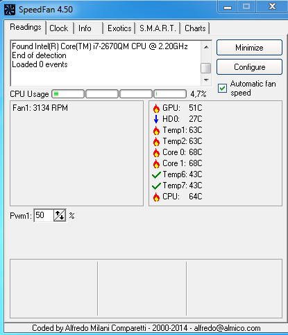

Ich habe, im verdacht auf die Hitze des Geräts, also Speedfan runtergeladen und mir einmal die Temperaturen im normalen Gebrauch (Internet, Word, etc...) angeschaut.
Und siehe da.. meine CPU varriiert zwischen 60- und 70 Grad Celsius.
Ich habe mir also ein Lüfterpad gekauft in der Hoffnung auf Besserung, aber es hilft kaum... es kühlt zwar schneller runter wenn ich garnichts mache, aber wirklich angehme Temperaturen erzielt es nicht.
Wenn ich ca 20 minuten spiele komme ich auch mal auf 80- 90 Grad Celsius.
Und mein Lüfter dreht auch mit ca. 3000 U/min.

Temperaturen leider normal bei Laptops, über 90° fängt die CPU an zu bremsen was dann zu Rucklern führt, aber die CPU schützt.
Maßnahmen um das zu reduzieren:
Staubreinigen
Wärmeleitpaste tauschen
Turbo der CPU ausschalten / Generell runtertakten
(Grafikkarte runtertakten)
Bei Laptops fängt das Bremsen bei 105°C an, nicht bei 90°C
Beobachte die Temperatur während du im Spiel bist (Afterburner + HWInfo), nicht via Speedfan.

Also ich habe mir jetzt heute im Shop wärmeleitpaste und Druckluftspray besorgt und habe das Teil komplett zerlegt... und siehe da.. jetzt bin ich bei ca. 45 - 48 Grad Celsius:D Danke an euch alle!! Ihr seid TOP!:D
