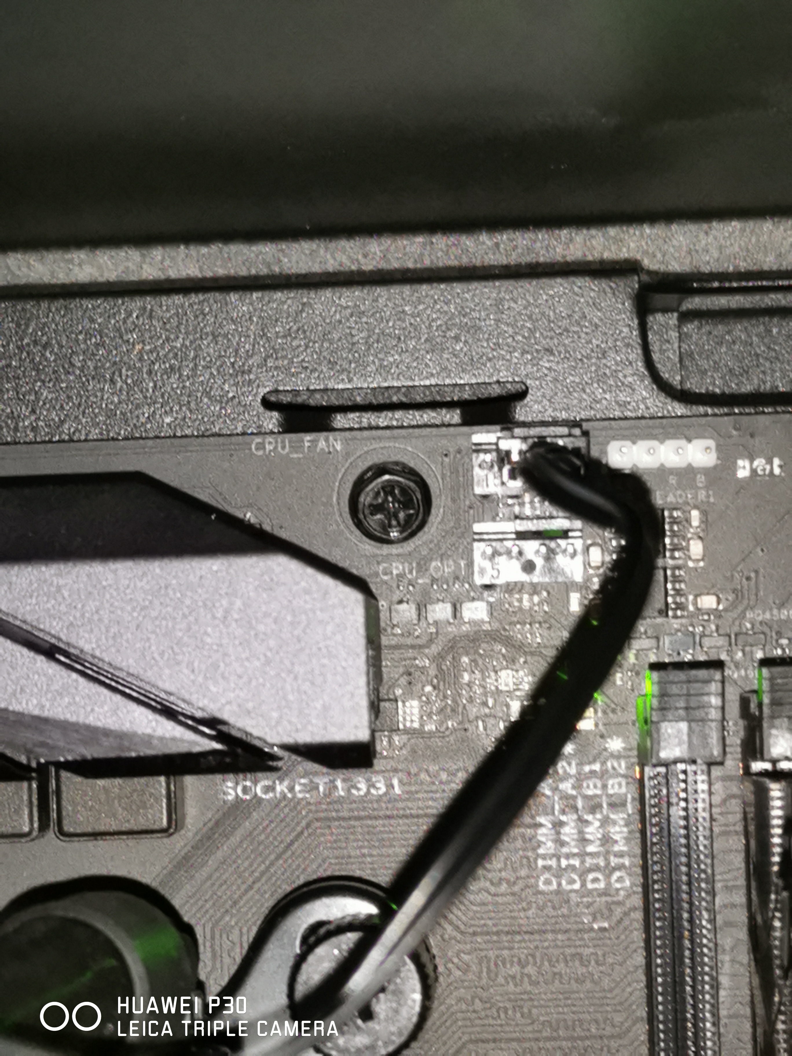

Hallo. Ich hab mir vor kurzem eine NZXT Kraken X53 gekauft. Nun ist mein Problem das die Geschwindigkeit nicht angezeigt wird.Ich habe denn 3Pin Anschluss an denn CPU Fan angeschlossen. Die Temperaturen sind sonst im Grünen Bereich. Das Mainboard ist das Asus B450f-Gaming

ähm das ist ne aio richtig? der stecker sollte eigentlich an den header aio-pump (sollte links unterhalb der cpu sein)
und die lüfter am radiator kannst du an cpu fan 1 und cpu opt packen
das problem ist halt wenn ich denn stecker in die header aio-pump stecke steigt die temeratur bis zu 90 grad

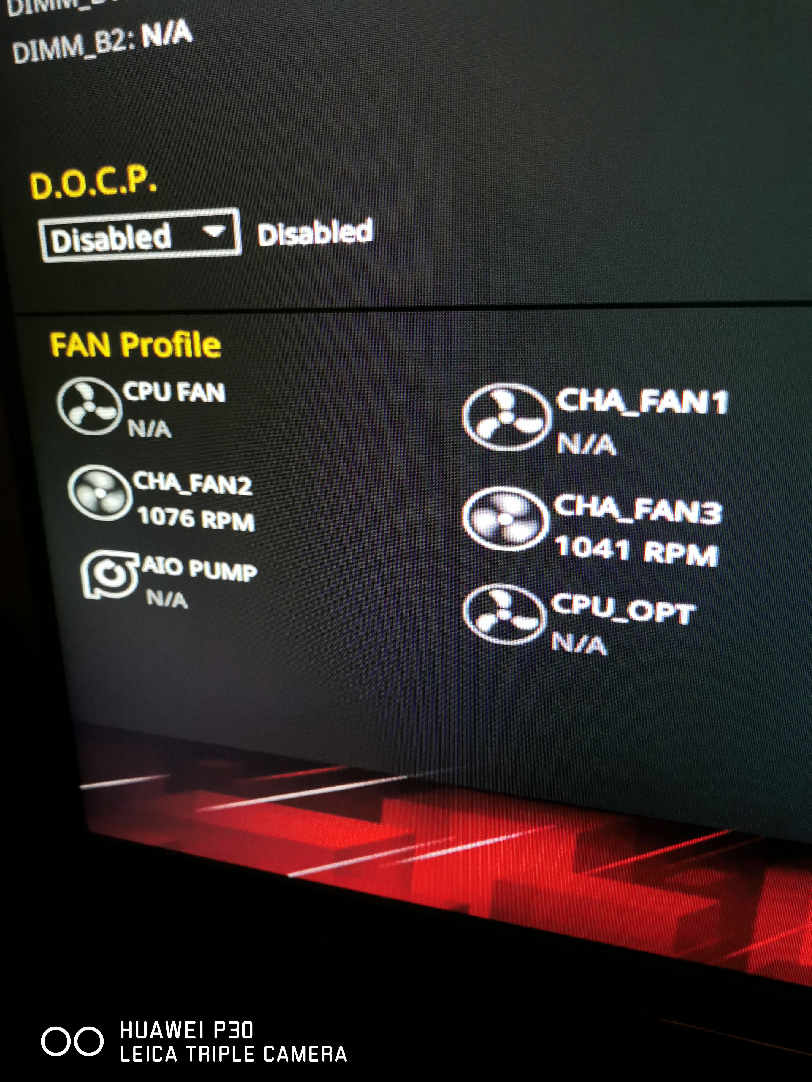

du musst natürlich im uefi die ein wenig einstellen soweit ich weiß (hab selbe board und auch ne wakü) ich schau mal nach ;)
also unter monitor kannst du so einiges für die aio einstellen. vorallen würde ich da mal schauen ob es per DC oder PWM geregelt wird. je nach lautstärke kannst du ja mal testweise auch auf volle geschwindigkeit stellen, also keine regelung.
bei qfan kannst du dann dich an die lüfterkurven setzten, auch die aio kann man da konfigurieren (dazu handbuch der kraken lesen, z.b. bequiet gibt volle umdrehung für ihre aios an)

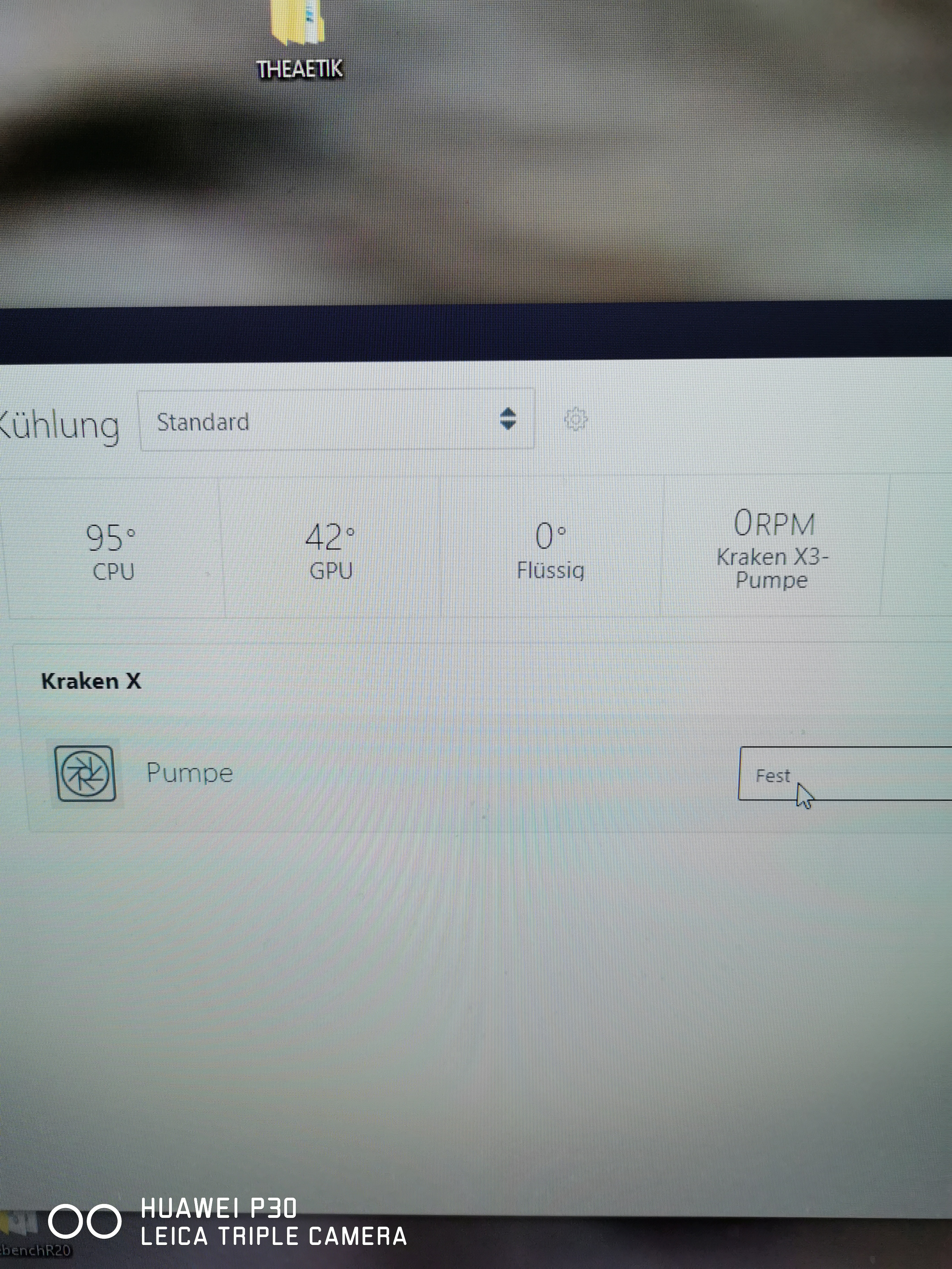

Jetzt habe ich noch ein Problem. Die Pumpe tut garnichts deshalb wird die so warm

Ja sata Stecker und per USB angeschlossen
Würde da nochmal alle Verbindungen kontrollieren, also alle Stecker. Wenn ich das richtig verstanden habe, dann läuft die AIO wenn du den 3Pin am CPU Anschluss angeschlossen hast oder? Eigentlich sollte sie dadurch ja nur die Möglichkeit des Auslesens bieten, denn Strom bekommt sie ja vom Sata Anschluss, also sollte sie normalerweise immer laufen auch wenn man den 3 Pin wohl gar nicht anschließt.

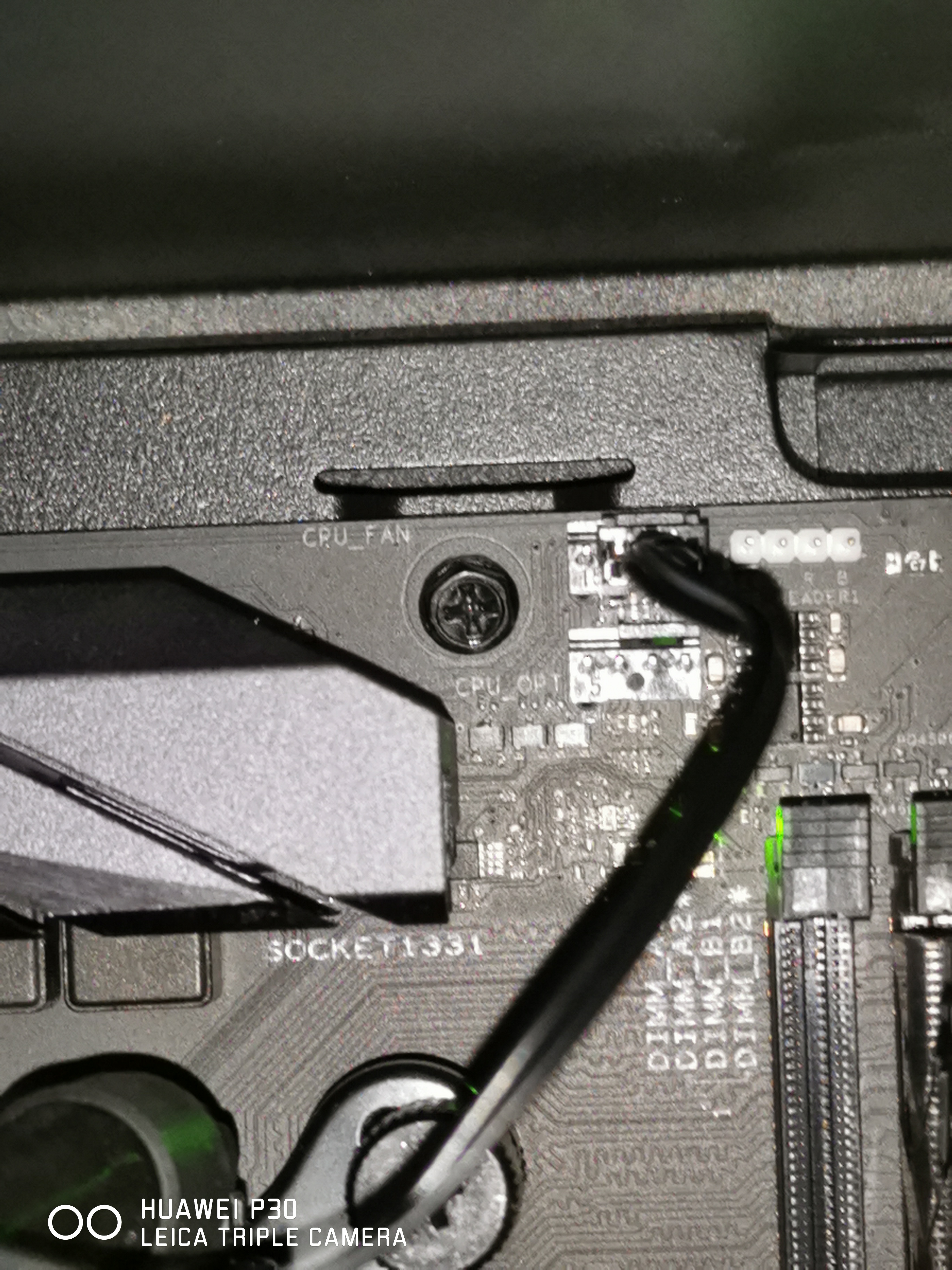

Also wenn ich den 3 Pin anschließ funktioniert alles. Wenn ich es an den Aio Pump Stecker anschließe macht die Pumpe nichts dann überhitzt sich die CPU. Hab alle Stecker nachgeguckt und alles ist dran wie du es gesagt hast

2. Check and see if the pump cable is connected to the CPU_Fan header on your motherboard. Then check CAM and look inside the Kraken section to see what the pump RPM is reporting.
Das würde aber meiner Meinung nach bedeuten das die Pumpe eben nicht an AIO Pump angeschossen sondern an den CPU FAN Anschluss gesteckt wird. Die Pumpe scheint ihren Strom dann wohl auch nicht darüber zu beziehen sondern direkt aus der USB Verbindung. Der CPU Fan Header ist dann wohl nur für PWM da. Allerdings braucht man für PWM ja eigentlich einen 4 poligen Header und nicht nur eine 3 poligen.
