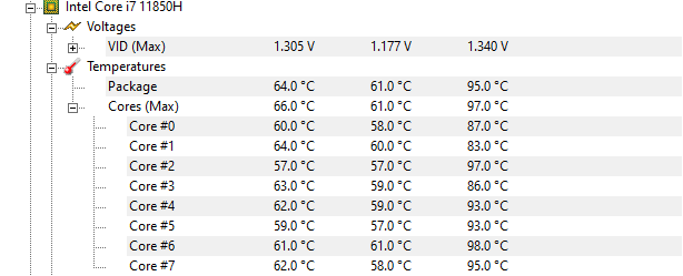

Ich vermute mal ganz stark das der Extern auslesbare Temp.Sensor nicht bestimmt wann Thermal Throttling stattfindet. Da wird in jeder CPU-Die ein eigener Temp Sensor (oder gar mehrere) sein der intern den Takt der jeweiligen Die bestimmt, somit diese getrennt runterregelt. Nur so kann Intel sowas wie Turbo Takt, etc. überhaupt anbieten. Nur wenn die anderen Die kühl genug sind kann ein Die mehr Takt haben. Um das bestimmen zu können müssen alle Die einzeln Temperaturüberwacht werden.
Sowas wie Core Temp oder HW Monitor kann dir da sicher mehrere Temperaturen einer CPU anzeigen.
