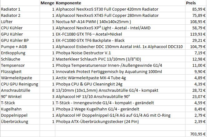

Das Budget ist mir eigentlich ziemlich egal, aber an dem unten angehängten Warenkorb seht ihr schon wo das ungefähr hin geht.

Hier nun erstmal ein Link zu meinem Warenkorb:
http://www.aquatuning.de/AtsdCartSave/load/key/2fcc3a4e3e2014677b1d4e46ad587c21

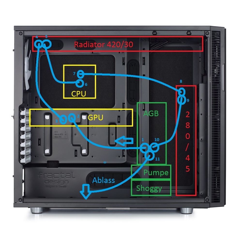

Hier eine Skizze wie ich mir die Verkabelung vorstelle (sorry für die Paintskills :) )

- Harmonieren alle gewählten Komponenten miteinander? (bei der Pumpe und dem AGB bin ich mir absolut nicht sicher..)
- Bei der Schlauchwahl bin ich mir unschlüssig wieviel ich brauche und welcher "am besten" ist (sprich am wenigsten Weichmacher hat und somit weniger verfärbt), habt ihr da Tipps?
- Einen Temperatursensor habe ich mit eingeplant, ist ein Durchflusssensor auch notwendig?
- Gibt es Alternative Lüfter zu den Noctua NF-A14 PWM? Finde die Farbe nicht ansprechend.. und wie montiert man sie am besten, Push oder Pull?
- Im Bezug auf die Skizze: Hat die Pumpe einen zusätzlichen Abgang für ein Ablassventil? An der Verschlauchung 8 würde ich gerne einen 90° Winkel von oben einsetzen, ebenso eventuell bei der 9 und 10, macht das Probleme beim Durchfluss o.ä.?

Und hier abschließend noch der komplette Warenkorb:

Problem beim R5 ist, dass der obere Radiator mit Lüftern in das Mainboard hinein ragen wird. Hier solltest du also prüfen ob der 420er genug Platz hat.
- CPU Kühler: Warum nicht z.B. den Kyros Next?
- Sensor: Wie willst du den auslesen?

Ein paar Winkel sind auch kein Problem, da sollte man eh mit mehr rechnen als man plant. So ne Skizze zeichnen ist zwar schön und gut, aber oft passts am Ende dann noch gerade so nicht. 90° oder 45° Winkel könnten bei Anschlüssen 1, 6, 7, 9, 10 benötigt werden. Auch sollte man eventuell Verlängerungen für den oberen Radi einplanen, wenn der Platz dort knapp ist drückt der Schlauch an die Kante vom Lüfter und kann dort dann leichter knicken. ;)

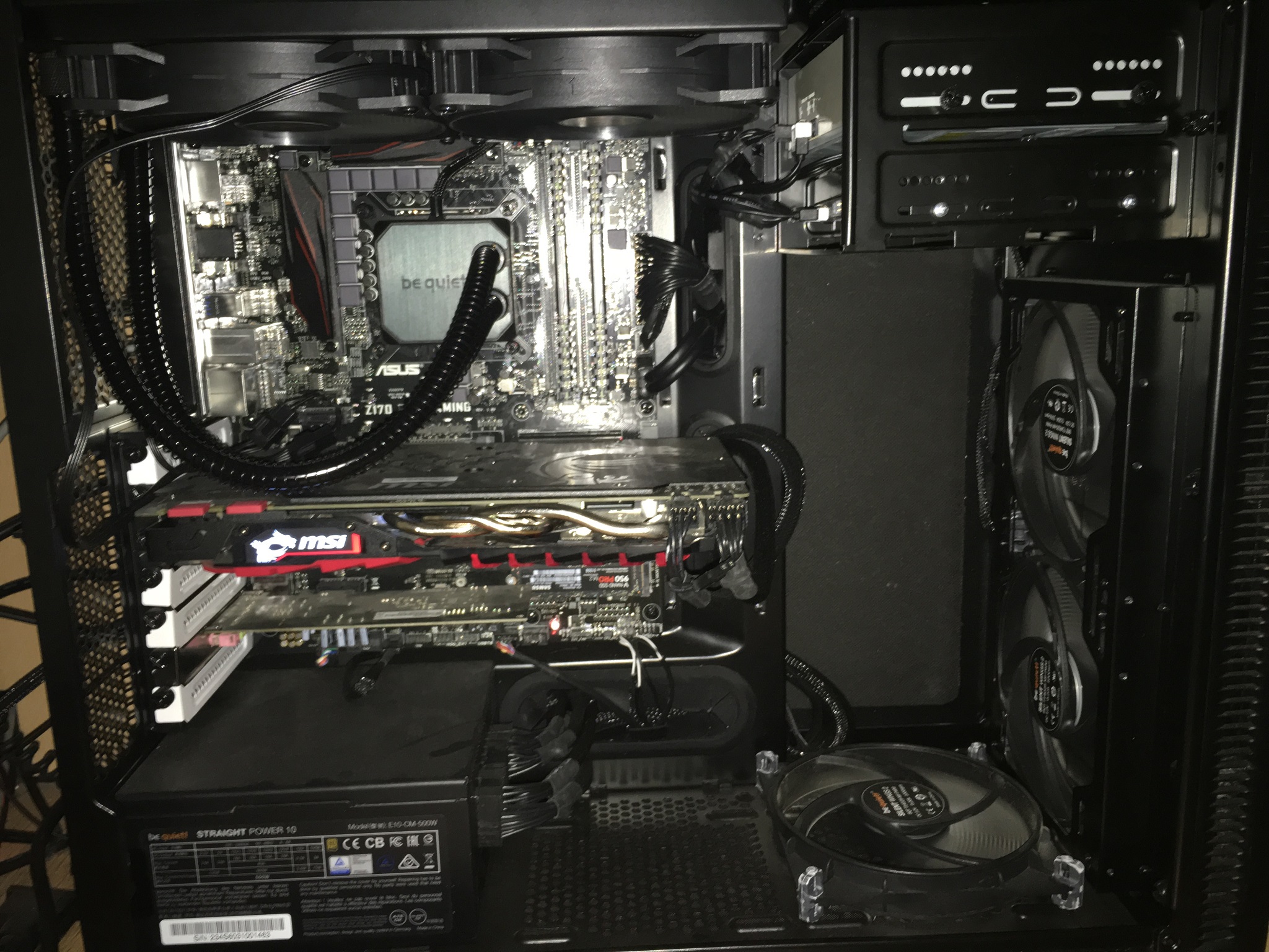

Hier ein aktuelles Bild vom Innenleben meines Gehäuses:
Der 5,25 Zoll Schacht oben wird entfernt und die Festplatte "irgendwie" mittels Shoggy o.ä. auf dem Netzteil montiert.
