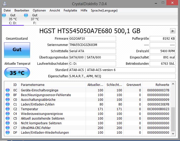

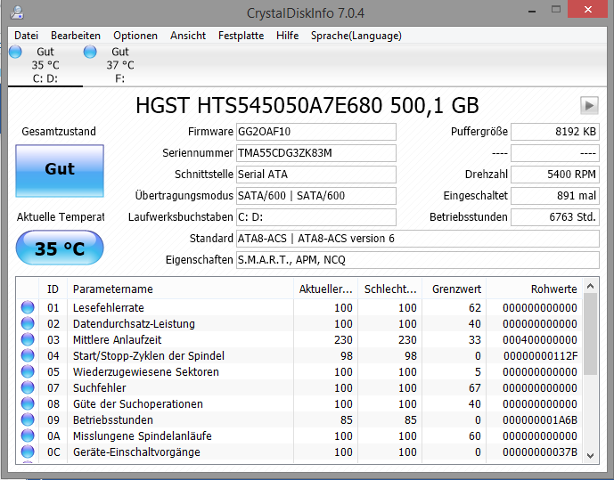

Crystal Disk Info mal runterladen und starten, die Werte beider Festplatten prüfen. (Ggf. Screenshot und hier posten, wenn wir interpretieren sollen.)

Hier sind die Screenshots von Crystal Disk Info.

Hmm, Platte scheint gut. Also nun würde ich an Software denken und ggf Windows neu installieren.
