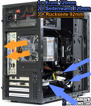

Habe mir überlegt, ob ein Top-Blow-Kühler mehr Sinn ergeben würde? Ich würde da an einen Prolimatech Samuel 17 (MF) denken. Könnte ich die be quiet! Shadow Wings SW1 Low-Speed oder den Mugen 2-Standardlüfter aus meinem alten Gehäuse dabei sinnvoll verwenden?
Mein Plan würde damit wie folgt aussehen:
- Vorne bläst der Standard 120mm Lüfter in das Gehäuse
- Von der Seitenwand bläst der etwas langsamere 120mm be quiet! Lüfter in das Gehäuse
- Hinten wird die Luft durch einen 92mm Lüfter herausgesogen
- Auf den CPU-Kühler kommt der Scythe Mugen 2-Lüfter, da dort standardmäßig keiner bei ist
Was haltet ihr davon? Vielleicht doch lieber neue Lüfter kaufen?

Nein du brauchst sicher keine neuen Lüfter, hast mehr als genug ^^
Einen Top-Blower würde ich nicht nehmen, die sind eher was für flache Gehäuse, wie man sie gerne für HTPCs einsetzt, und Towerkühlern (bei halbwegs identischer Masse und Größe) unterlegen. Außerdem wird durch die "gedrehte" ausrichtung der Luftstrom stark gestört, wodurch die Effiziens des gesamten Kühlkonzepts leidet.
Lass den Seitenlüfter weg, der stört ebenfalls den Luftstrom. Solche sollten nur dann verbaut werden, wenn sie direkt auf eine Graka gerichtet sind, die wirklich diese Kühlleistung benötigen, um da auszuhelfen. Ansonsten nicht optimal!
