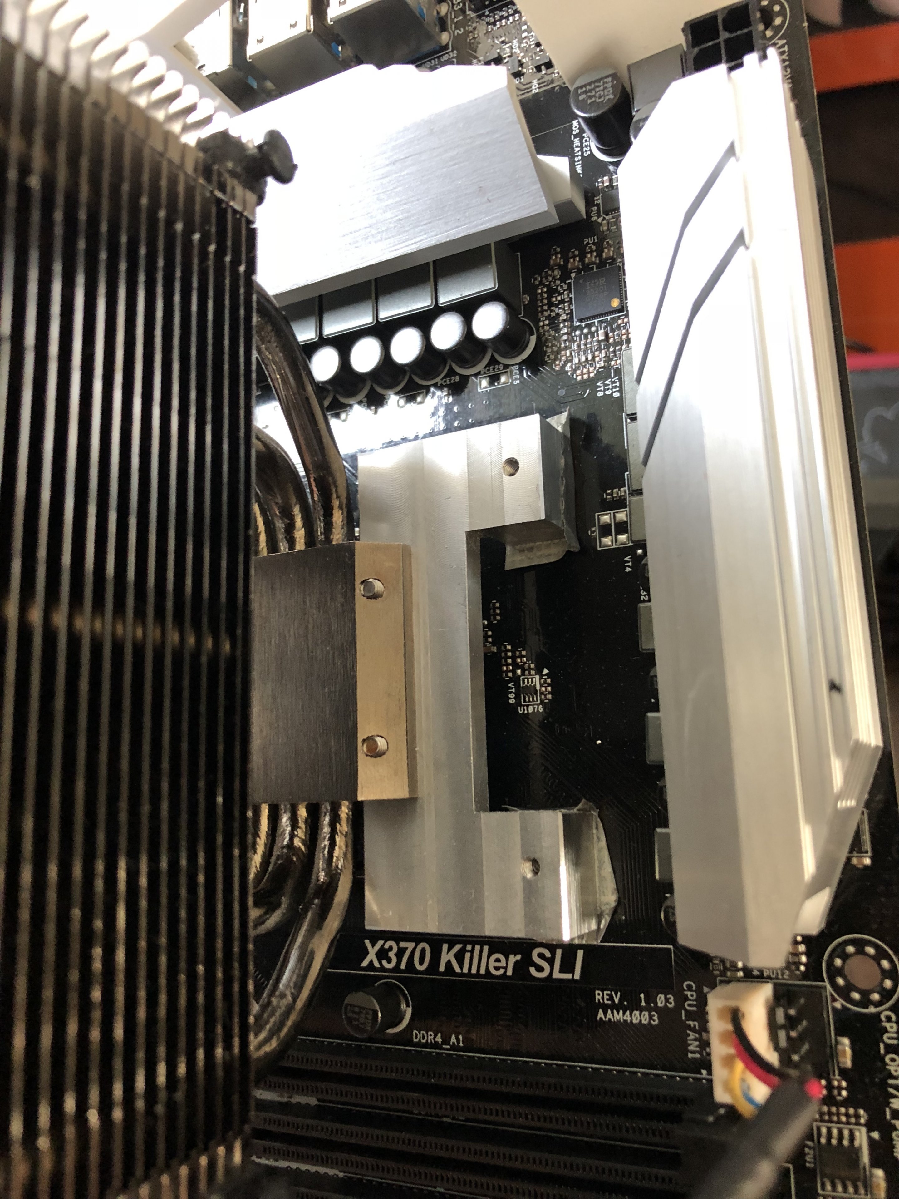

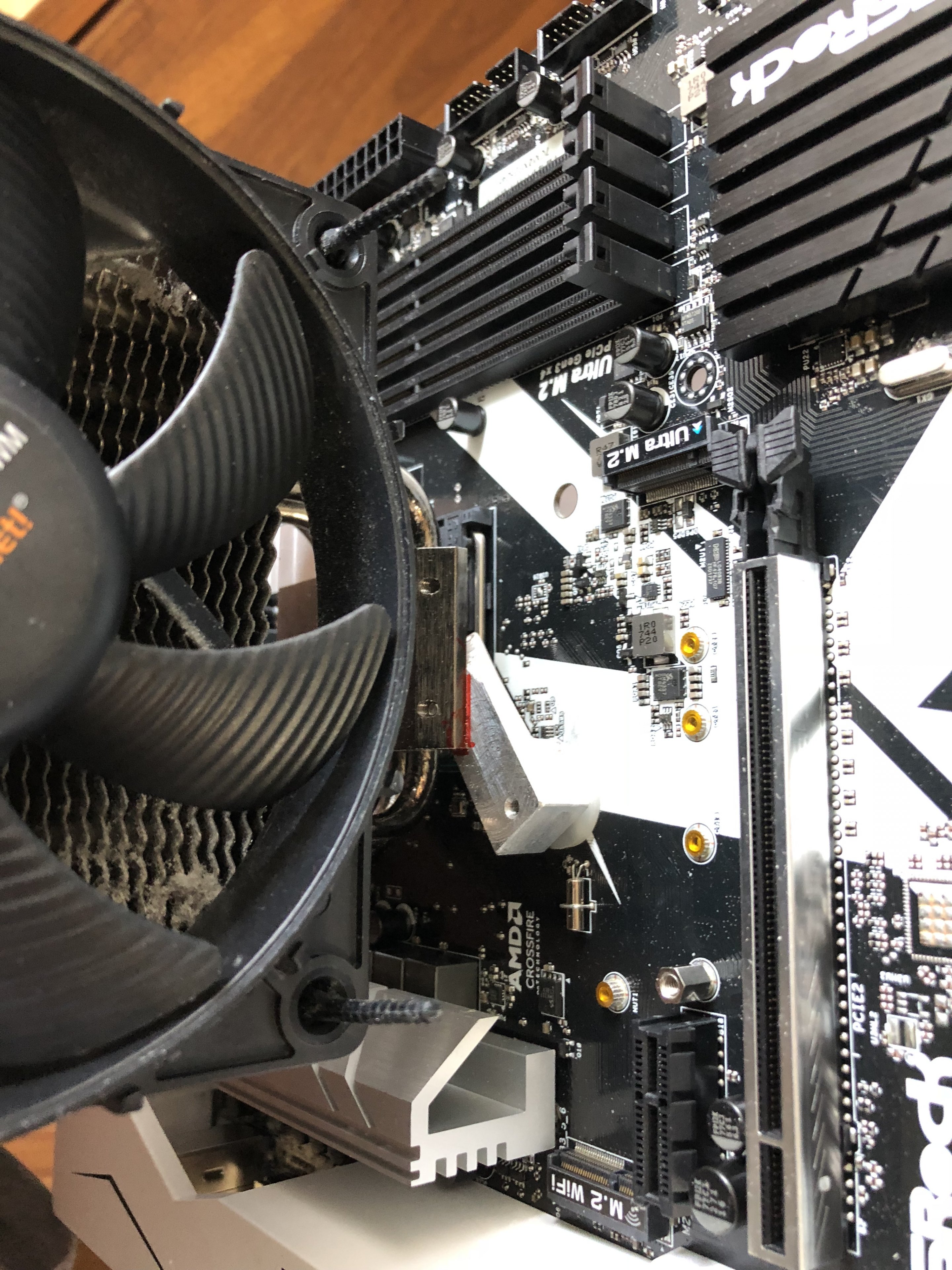

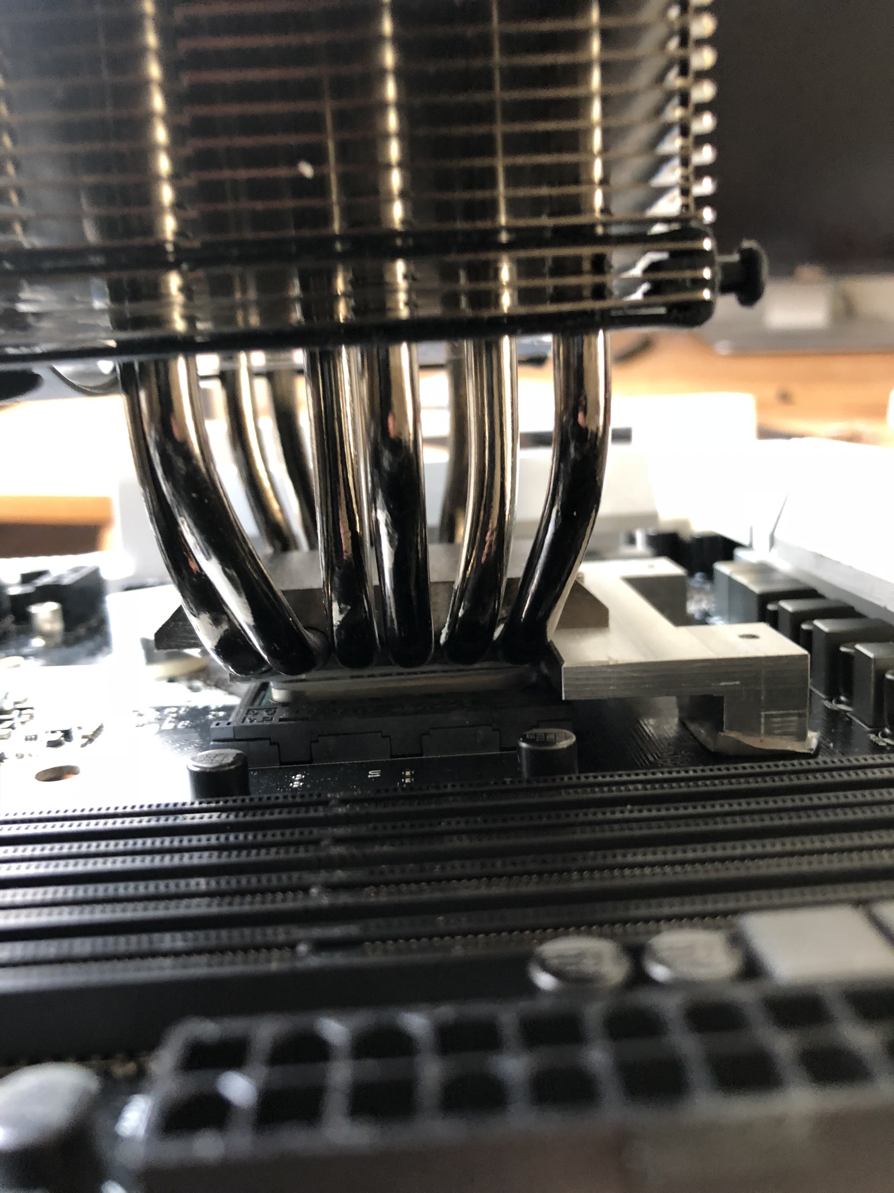

Hallo Forum ich habe folgendes Problem nach dem ich meinen PC neu aufgerüstet habe mit neuem mainboard,prozzesor und RAM funktioniert er nicht mehr. Er hat gestern kurz gebootet als ich ihn dann aber umgestellt habe ging wieder nichts. Habe nun die sogennante Nullmethode verwendet erst hat der piepser 5x kurz gepiept dann hab ich alle komponenten entfernt (nur prozzesor) nun garkein piepen mehr und das system geht nach ca 10 sek aus und start erneut dieser Vorgang wiederholt sich. Kann es sein das der Prozzesor nicht genug kühlung bekommt ? Zu ergänzen ist das Ich selber eine Halterung für den Kühler gebaut habe die nicht 100% Fläche des Prozzesor bedeckt.

Hier noch die Bilder von der Kühlerhalterung die ich selber gebaut habe

Puh das sieht abenteuerlich aus. Neue Wärmeleitpaste ist aber aufgetragen?
Kann gut sein, dass die Grundplatte vom CPU Kühler nicht plan aufliegt. Kommst du in Windows und kannst die Temperaturen auslesen?
Ich würde mal deine Halterung entfernen und den Kühler per Hand leicht auf die CPU drücken und während dessen den PC einschalten. Wenn alles funktioniert stimmt irgendwas mit der Halterung nicht. Entweder erzeugt sie einen Kurzschluss am Mainboard oder die CPU überhitzt durch einen schlechten Sitz vom CPU Kühler.

Wozu überhaupt die Halterung. Der DR 4 passt doch auch so auf AM4
Neue Paste habe ich aufgetragen was auf den Bildern nicht zu sehen ist ist dass die Kühlerfläche nicht die Ganze CPU bedeckt außerdem meldet der Piper 5x kurz was auf ein CPU Problem deutet. Vermutlich ist es am besten wenn ich mir eine passenden Kühler zulege.
