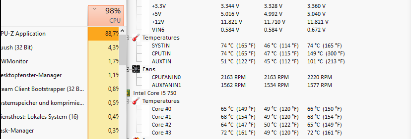

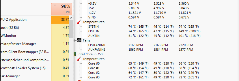

Okay ich habe es jetzt mal auf 1,3V und auf 180 MHz gesetzt, bei Volllast sieht es nun so aus.
-Gestresst mit CPU - Z
-Tempcheck mit HW Monitor
Sieht denke ich mal gut aus, max is 70.
Mir macht hier aber die CPUTIN weiter oben im Screen ein bisschen angst ^^
