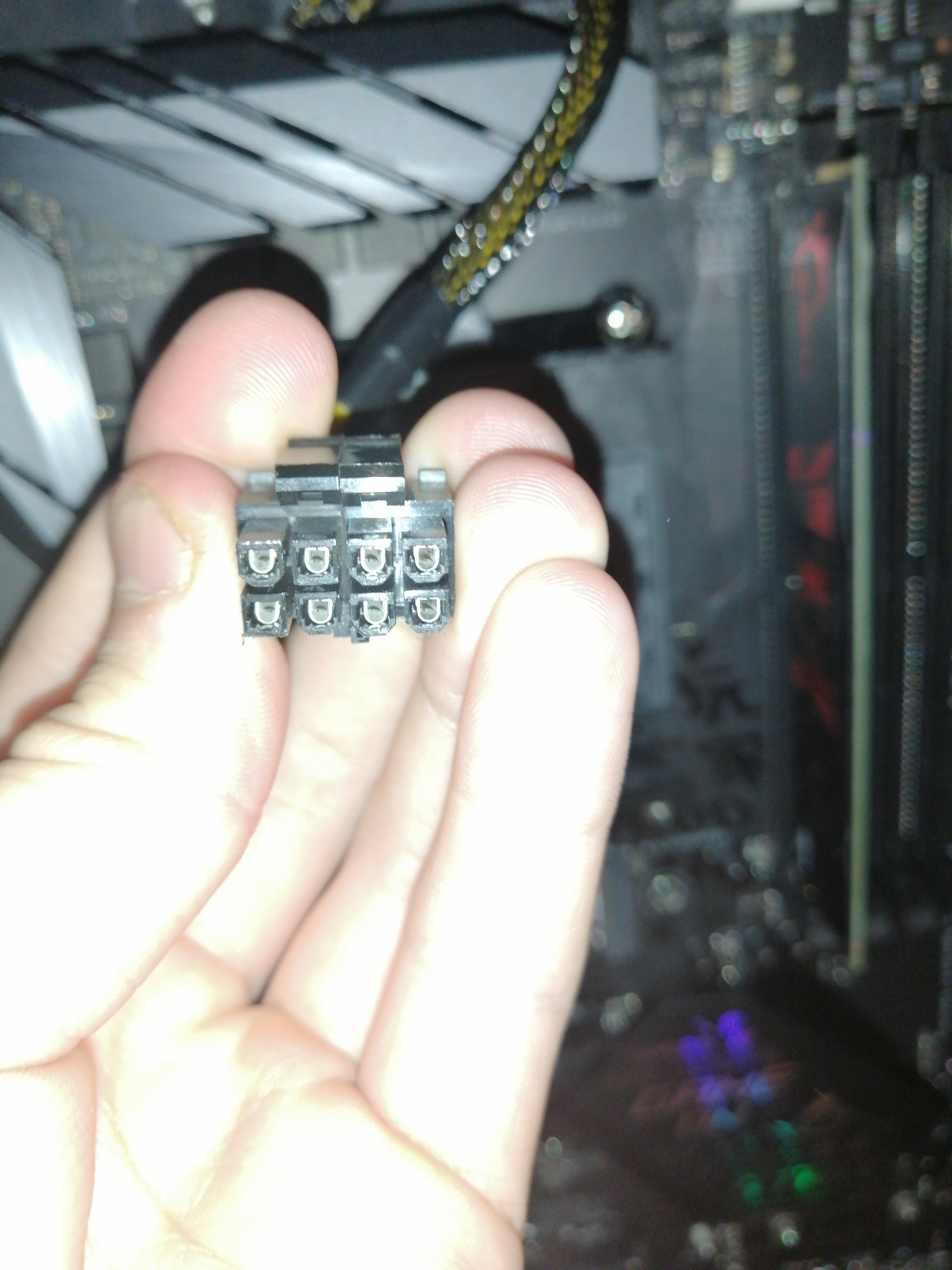

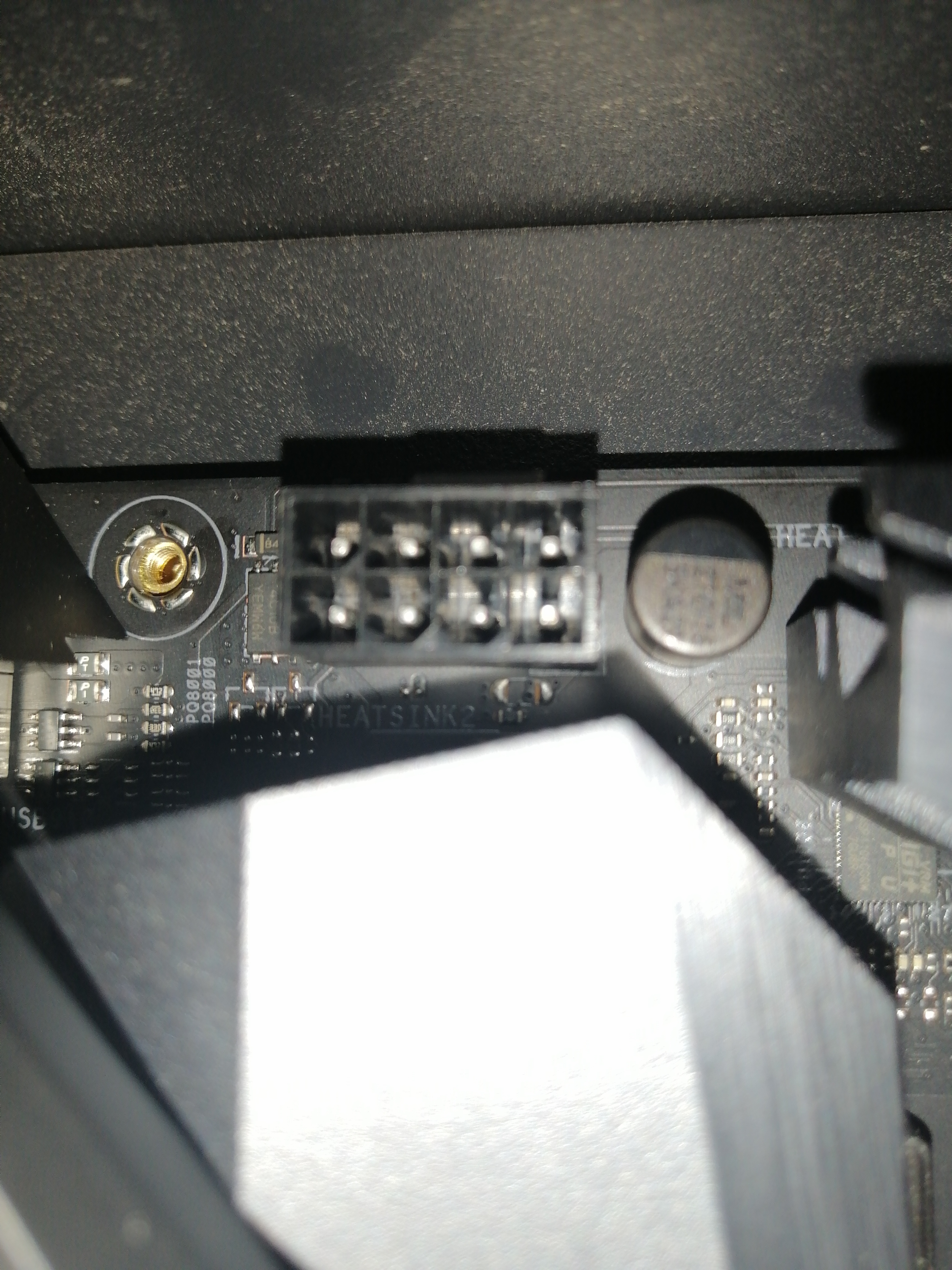

2. Ich brauche auf meinem mainboard ein eatx12v strom kabel habe aber nur einen anderen 4+4pol kabel
3. Och habe bereits versucht den darauf zu steken es passt zwar rein aber ich denke ich brauche ein adapter dafür ich habe bereit gesucht aber ich weiß nicht genau wonach ich suchen soll

du brauchst da kein Adapter, der 4+4 Pin passt da Problemlos in den 8 Pin Anschluss.
Der 4+4 Pin müsste auch mit CPU oder P4 beschriftet sein, was halt der CPU Stromstecker ist
Da hast du zu viel gedacht, nein brauchst du nicht
Du hast den 4+4 Pin bzw. 8 Pin EPS oder EATX12V bereits in deiner Hand, siehe Foto.
Einstecken und weiter gehts.
Zur Erklärung: Es gibt Mainboards, wo man nur einen 4-Pin-Stecker braucht. Dann würdest du nur die eine Hälfte deines Stecker einstecken. Die andere Hälfte hängt dann lose rum. Dann gibt es Mainboards so wie deines. Und dann noch welche mit einem 8 und 4-Pin-Anschluss und ich glaube sogar mit 2x8-Pin (Threadripper?). Da ist der zusätzliche 4 (8)-Pin-Anschluss gedacht für eine CPU mit erhöhtem Strombedarf was z.B passieren kann wenn du Overclocking betreiben willst. Entweder hast du dann ein Netzteil mit zwei 4x4-Steckern oder einen Adapter oder lässt die 4-Pin-Buchse frei.
