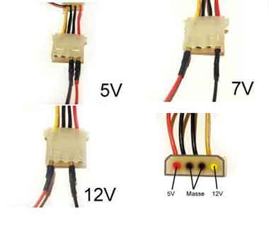

das board hat nur einen anschluß dafür? meins hat derer drei. es gibt aber adapter, mit einem passenden stecker, auf den der lüfter gesteckt wird. danach kommt das ding an den normalen festplattenanschluß. sollte es in jedem gut sortierten laden geben. hab das teil grad in der hand. ich mach mal ein bild. kommt gleich nach.
das gelbe kabel ist die 12 "phase" (mit rot geschlossen=7volt/mit masse [schwarz] geschlossen 12 volt) hier n pic....um deinen 3 pin anschluss auf dem 4 pin anschluss des NTs laufen zu lassen musste erstma entscheiden auf wieviel v du den laufen lassen willst, dann kannste dir die gewünschte verbindung basteln (lüsterklemmen oder so) und dann haste deinen lüfter auf deiner lieblings volt zahl laufen...

na dann machste dein NT aus und entisolierst n kleines stück draht und hängst da deinen lüfter dran (am besten das gelbe und das schwarze)
(EDIT) aber bitte n 4 poliges laufwerkkabel
gut, dann so. das teil nennt sich 4pin-3pin-adapter. gibt es auch von sharkoon. auf die richtige ausführung achten!

sieht ganz so aus. hauptsache der anschluß für den lüfter hat stifte. den rest eben an den molexstecker der festplatte.
