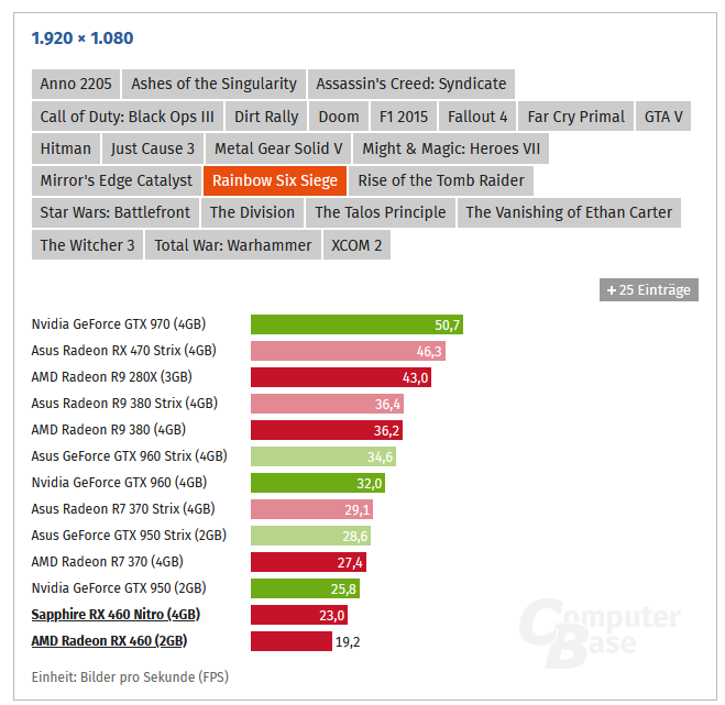

Irgendwie kommt mir das Ergebnis der 460 komisch vor. Es steht nicht im Test, ich würde aber davon ausgehen, dass es sich um die 4GB-Variante handelt, die je nach Spiel schon auch deutlich schneller sein kann als die 2GB, die du hast.
Zusätzlich: In diesem Test von 2016 ist die 460 in Rainbow Six Siege mit einem i5 6700 getestet worden:
und schafft 19 bzw. 23 FPS.
Und hier im Test von 2021 mit dem 5700G sinds jetzt 96FPS.
