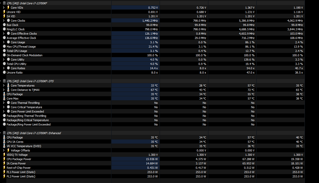

ich habe obige Configuration (Aus der Empfehlungsliste) zusammen gebaut und bin soweit sehr zufrieden. Alles läuft und ist super bis auf ein Thema mit der CPU Temperatur unter Volllast. Hier gehe ich bei einem CPU Stresstest bereits nach ca 20 Sekunden auf die 100C was ich tatsächlich ein wenig viel finde. Im Idle habe ich zwischen 34C-38C und sobald die CPU auf Vollast geht habe ich in kürzester Zeit 100C erreicht und vermutlich ist da auch das Thermal Limit.
Idle:
Stresstest:
Ich habe das Power-Limit auf 150/170W begrenzt und damit fahre ich ganz gut. Komm ich maximal auf 80C.

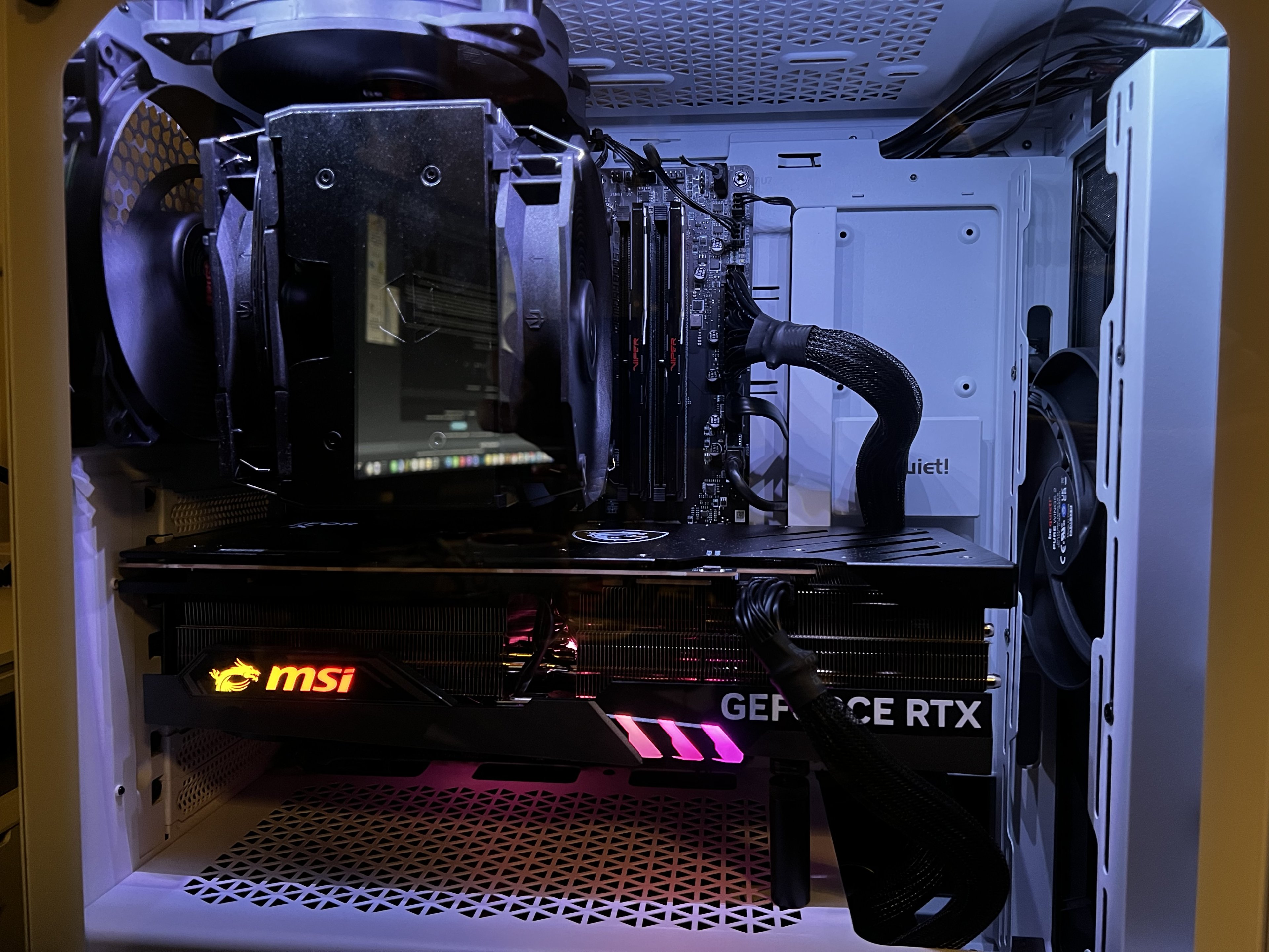

Der hintere und obere lüfter pustet auch raus? Vielleicht doch 1 oder 2 Lüfter mehr noch einbauen?
Lüfter oben am Deckel abmontieren und mit dem anderen vorne verbauen. Und zwar so, dass ein Lüfter in Höhe der CPU ist. Der Zweite in Höhe der Grafikkarte. Verschraubungen sind ja da sollte gut passen.
Den CPU Kühler kannst du ja zur Kontrolle nochmal abnehmen, um zu sehen wo genau die Paste aufliegt und wo nicht. Dann verbessern wenn nötig.
Der Lüfter im Deckel bläst auf den CPU Kühler und bremst die beiden Lüfter die Abwärme nach hinten raus nehmen sollen aus.

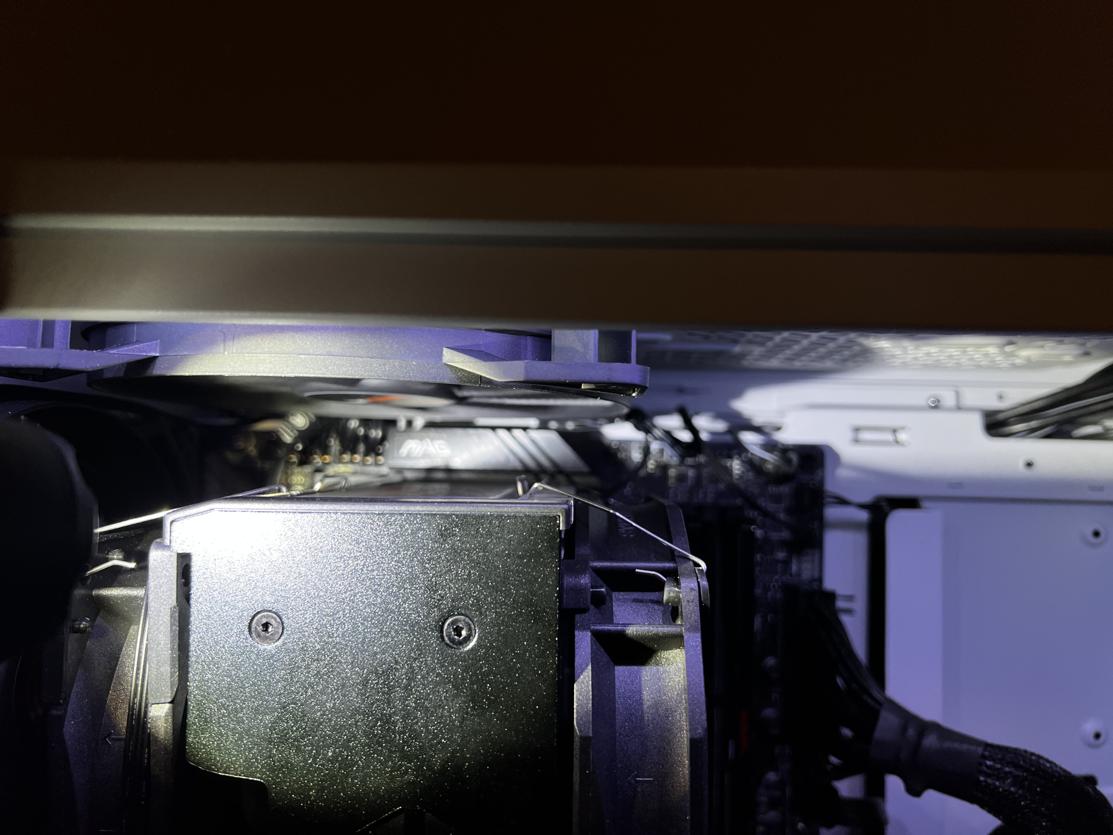

Normal ist da gar nichts. Vielleicht schaut ihr euch mal das Bild an? Der CPU Kühler ist schräg drauf......... Zu den Lüftern ist alles gesagt. Lässt er dass so ist das schlecht.
Reaktionen: Winston90 und juwa
Den Lüfter oben würde ich auch nach vorne versetzen, den vorhandenen vorne dazu etwas niedriger einbauen. Dann sollte es besser werden, ansonsten, wer spielt schon CPU Benchmark? Ist der Kühler richtig montiert, denn der sitzt irgendwie schief?

@TE: Dein PL1-Limit entspricht nicht der Intel-Spec. Die liegt bei 125W und nicht bei 253W. PL2 passt. 253W kann ein Mittelklasse-Luftkühler nicht dauerhaft und sorgenfreien Temperaturen abführen.
Diejenigen, die hier immer behaupten, 100°C sei normal, sollten immer bedenken, dass es sich hier um einen kurzzeitigen Boostmechanismus handelt, wo Intel auch hohe Temperaturen in Kauf nimmt. Warum sollte Intel auch sonst überhaupt zwischen 2 Powerlimits unterscheiden.
Danke erstmal an alle für das rasche Feedback. Hier wurde ich allerdings etwas panisch. Der Lüfter ist schräg drauf ?! Ich erkenne da tatsächlich nichts schräges ? Ich mach auch gerne nochmal ein Nahaufnahme Foto ohne Scheibe (Zwecks Spiegelung)
Der obere Lüfter bläst nicht rein sondern raus ich habe den gleichen Lüfter nochmal hier verpackt liegen ich könnte den oben lassen und den zusätzlich wie von dir empfohlen vorne einbauen ?
Danke
Ich habe die 3 Lüfter genau so wie sie montiert waren auch drin. Den Zusatzlüfter kannst du Vorne dazu montieren. Bringt ein wenig mehr, auch für die Grafikkarte.

Hier ein erneuter Stresstest. Auch hier geht er zunächst für ca 50 Sekunden hoch auf 100C dann pendelt er sich bei 63C ein.
Neu PL1 125W PL2 253W:

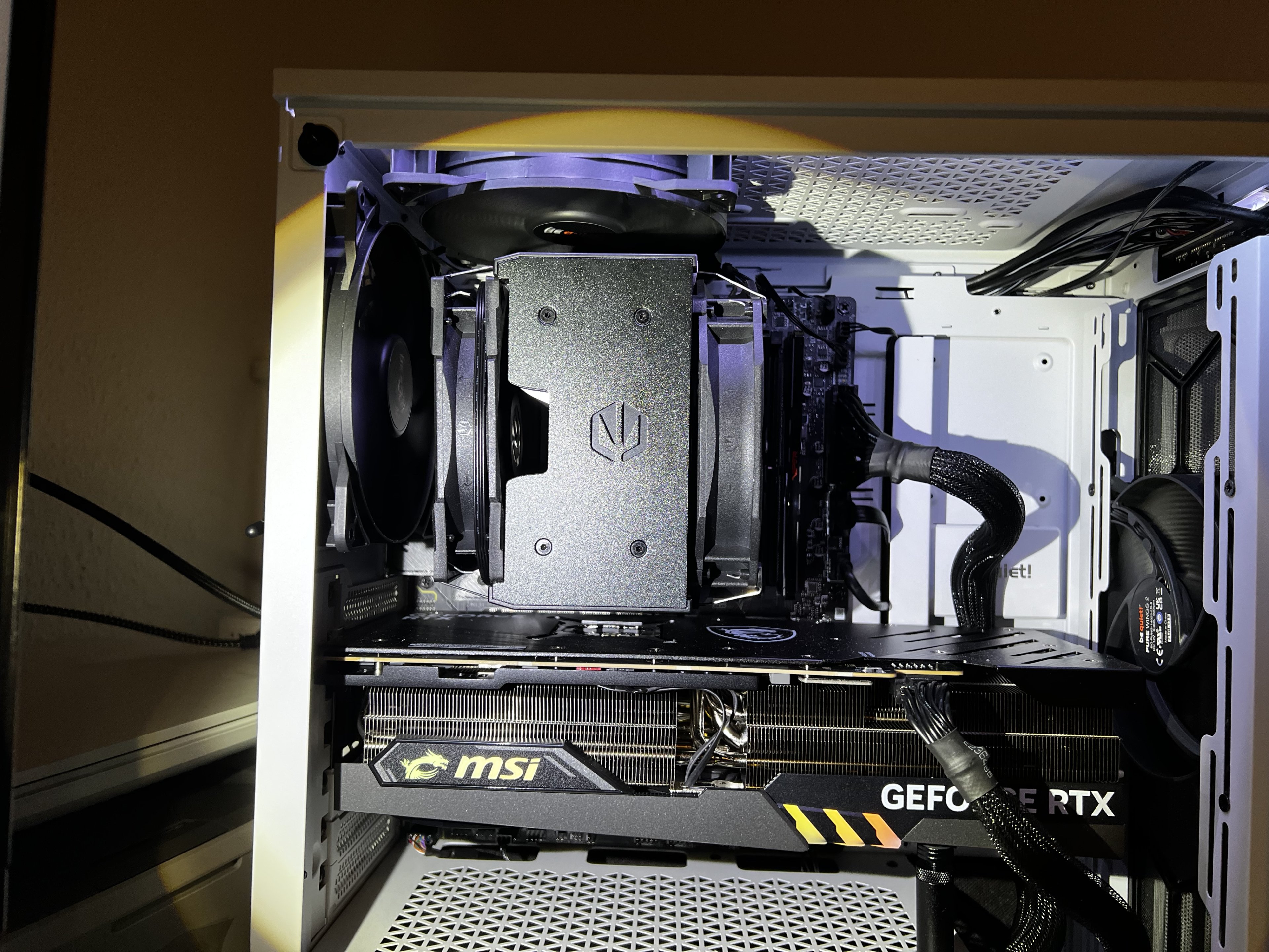

Hier auch nochmal Fotos von meinem Kühler:
Weiss jetzt nicht ob man da soviel erkennt, dass der Schräg drauf sein soll.. Zugegeben ich mache den echt ungern nochmal ab.. ich habe irgendwie ein Talent dafür bei sowas mehr kaputt zu machen als in Ordnung zu bringen ;) Aber wenn er tatsächlich schräg drauf sitzt muss ich ihn klar nochmal runter machen.
Das mit dem Lüfter mache ich auch gleich. Danke!
Der Kühler sieht in meinen Augen auch schief verbaut aus, ist vielleicht nur eine Frage der Perspektive? Außerdem dürfte der linke CPU Lüfter direkt vor der Nase der beiden absaugenden oben und hinter nichts bringen, vielleicht nur für ein schlechteres Ergebnis sorgen. Merke: Viel bringt nicht immer viel. ;)
62°C @125W ist ok. Aber ich würde vorne wohl auch noch einen Gehäuselüfter platzieren, wie oben schon vorgeschlagen, 1x Höhe CPU, 1x Höhe Graka.
Das mit den 50 Sekunden klingt für mich dennoch nach einem TAU-Wert, der den Maximalverbrauch zeitlich limitiert. Sollte beim 13700K eigentlich nicht anliegen, ein Thermal Throttling würde ich früher erwarten.
253W dauerhaft schaffen die meisten Kühler jedenfalls nicht, auch kein NH-D15 oder sonstwas.
Der Linke CPU Lüfter sitzt schief das stimmt.. der hat nicht ganze zwischen die Rippen gepasst (vermutlich mit ein bisschen Gewalt..) aber das sollte jetzt nicht wirklich ein Problem darstellen. Der Kühler selbst sieht hier nicht schief aus auf dem Foto gebe ich dir tatsächlich recht aber das kann auch wie gesagt am optischen Gesamteindruck wegen des schrägen CPU Lüfters liegen. herje um 100% sicher zu sein muss ich ihn wohl doch abnehmen :D
Ähm, ja, logisch. Genau dafür ist der Tau-Wert da. Der maximale Verbrauch soll nach dem Verstreichen der Zeit von "Tau" von PL2 auf PL1 gesenkt werden. Das ist die Intel-Spec.
Ich würde erst einmal den linken CPU-Lüfter komplett weg nehmen und einen zusätzlichen vorne am Gehäuse einbauen. Der linke CPU-Lüfter halte ich für komplett überflüssig, wenn nicht sogar für kontraproduktiv.

Das ist korrekt. Laut meinem Bios steht der auf 53 Sekunden und Thermal auf 100C ich kann das natürlich noch auf 90C runtersetzen um sicher zu sein.
