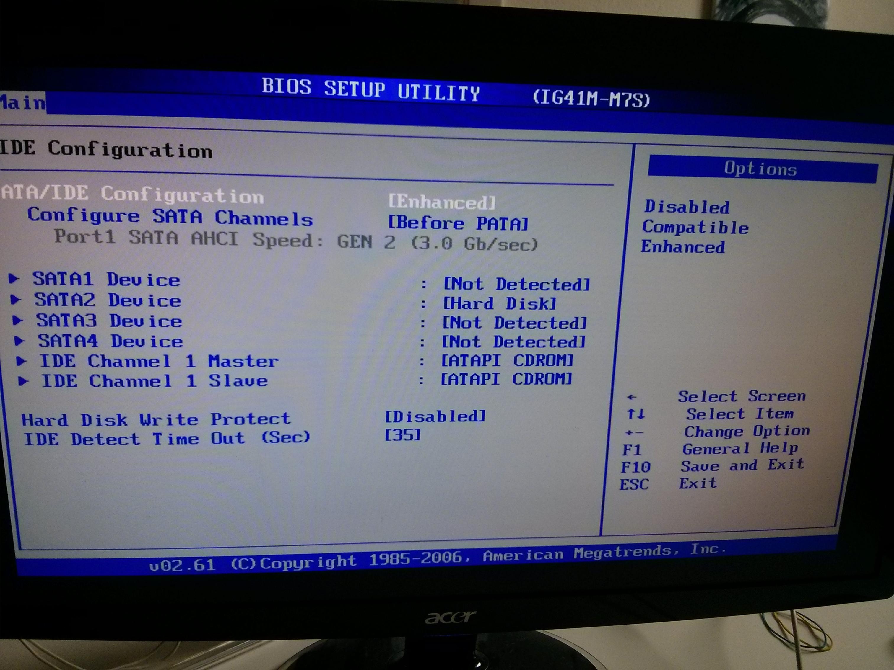

ich finde keine konkrete Anleitung wie ich im Bios von IDE auf AHCI umstellen kann...nur unter Windows -.-
Das Hauptproblem besteht meist darin, dass der SATA-Mode ein anderer ist - auch der Sound-Chip ist evtl. ein anderer - den kann man aber deinstallieren (Gerätemanager) und im "Abgesicherter Modus"
Im Grunde musst du im Bios nur nach "IDE" und "AHCI" schauen, musst halt alle Möglichkeiten durch gehen wenn es nicht gleich findest.
ich hab so eine Optin zwar gefunden aber weiß nicht was ich daran umstellen soll.
ich bin schon in jede fläche reingegangen dort, aber nirgens steht AHCI

@TE: Auf Enhanced stellen und beim 2. Punkt auf AHCI.

Viel wichtiger ist mir jetzt, das ich immer noch nicht weiß wo und wie ich da jetzt was umstellen muss, ich habe auch bis jetzt noch nirgens AHCI gelesen.
Soll ich nich mehr bilder machen? Ich bräuchte auf jedenfall eine schritt für schritt anleitung für dumme wie mich -.-'
Bei Configure SATA Channels = Before SATA und After SATA
