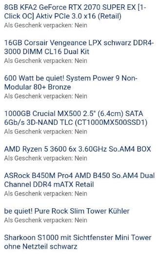

Hi,
Ich möchte meine CPU upgraden. Ich benutze meinen PC hauptsachlich für Fortnite Competitive (also mit Competitive Settings) und
fürs Streamen. Mein Ziel ist es 240fps unter hoher Belastung (Endgame)
zu schaffen. Preis lass ich erstmal weg. Außerdem sollte die CPU von AMD sein, da ich ungern ein neues Mainboard kaufen möchte. Ich
hoffe auf ein paar Empfehlungen, Danke!

Kann Fortnite die Mehrzahl an Kernen/Threads eines 5800X denn überhaupt nutzen? Selbst das Upgrade mit dem 5600X halte ich für unverhältnismäßig teuer dafür, was da an Mehrleistung zu erwarten ist.
schnellerer RAM, also auf 32 aufstocken oder irgendwas mit der Frequenz? @ghecko
@ReignInBlo0d Naja, es geht um Streamen und Compeditive. Da will man eben viele Frames und keine Drops. Wenn die CPU also alle Kerne ausgelastet hat ist das sogar Kontraproduktiv.

Also die 7 5800x kostet zurzeit 430 € das würde ich ausgeben. Mir würde empfohlen auf der GPU zu streamen. Noch zu dem RAM, wäre es sinnvoll zu meinem 3000er Ram 16 GB noch züsatlich einen 3600er Ram 16 GB hole und somit 32 GB habe oder sollte ich die 3000er verkaufen

Ja wegen der GPU mache ich mir keine Sorgen, also ich denke, dass ich auf die 7 5800x switchen werde, mein RAM auf 3600MHz (vlt.32GB) upgraden werde, danke für die Hilfe!
