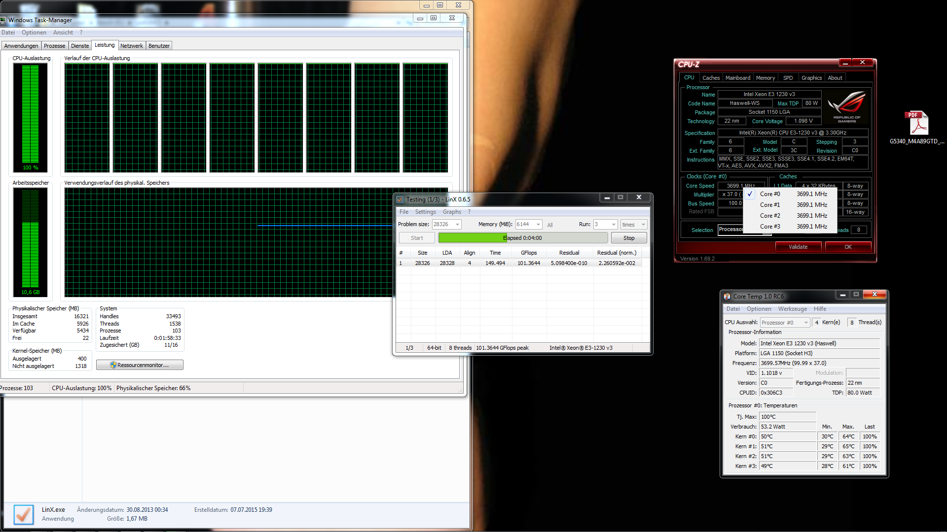

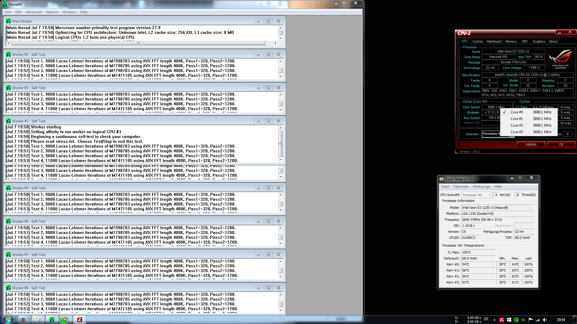

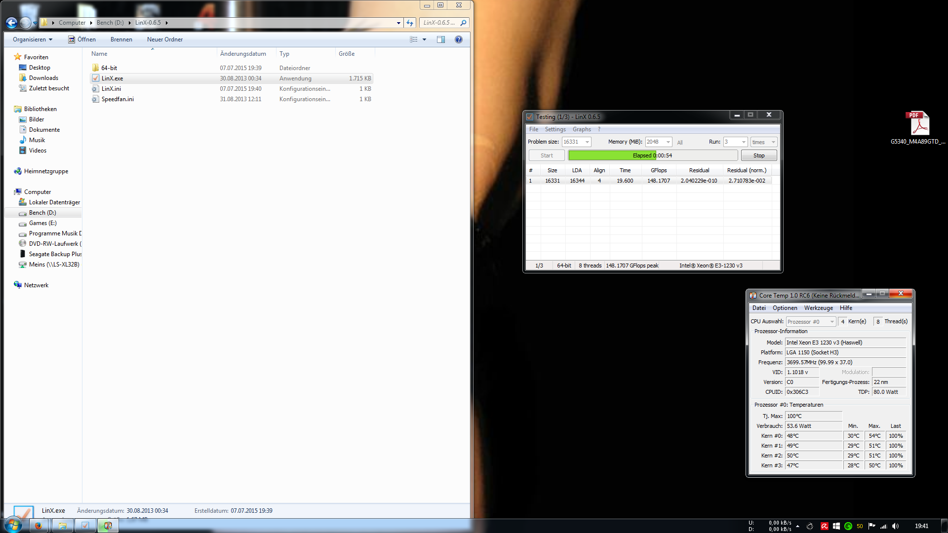

Die Temp. können schon stimmen meine wird auch bei 20min rendern 75-80° heiß mit dark rock 3 und der ist undervoltet. bei 30° zimmer temp. ist das halt so. Mit Standardkühler kann er locker die 100° knacken. Wenn ich Linx anschmeise dann sind schon nach 2min 80-85°
Also erzählt hier bitte nicht das die xeons nicht so viel wäre abgeben das ist auch haswell...
Und wer sagt das seine nie über 60° wird, der Lügt! Schaltet LinX an und lass in wenigsten ein part durchlaufen und ihr werden euch wundern...
Ich merk da keinen unterschied bei den temps!
Haha witzig, wieso zeigst zu gerade die erste Minute 0:54 wo der noch nicht mal den ram hoch geladen hat? Und warum ist der nicht voll bei dem zweite Bild? und Auslastung auch nur bei zweitem Bild? Alles mehr als fragwürdig der skin...
Dazu ist bei dem ersten skin 148Gf und zweite 101?
schon klar...

Hab den nach dem ersten durchlauf nochmal gestartet mit mehr ram!^^ Und es dauert bei mir 11sek bis der ram geladen ist!
@ xeonking Jep so ungefähr ist bei mir auch mit 4x3.8gh
@ Viper1982 11 sek? 16gb niemals xD Habe jz zum test 12gb hoch geladen 41 sek!;)

@Viper1982 mach doch mal bitte den test mit einem part aber mit volle Auslastung und temps für die ganze zeit an. Bitte^^ Aber nicht schummeln und Gehäuse aufmachen oder so-was xD
