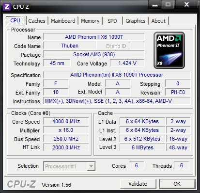

Hier mal ein Screen von meinem 1090T der auf 4GHz mit Luftkühlug stabil läuft. Vielleicht kann der ein oder andere sich daran orientieren. CnQ funktioniert übrigens ebenfalls!!!
C'n'Q geht aber nur, weil du über den FSB getaktest hast, oder?
Bei meinem 890GPA steigt C'n'Q ab dem Multi 18,5 aus.

Außerdem würde ich gerne eure Meinungen zu meinen Ergebnissen in CPUz haben.
Sollte ich runtergehen Zuviel spannung?
Danke und gruß Kelevra

Hast dir doch selbst beantwortet... Temps wären interessant :) Ne Spannung ist in Ordnung musst halt schaun wie die Temps sind.
Ok :p
So siehts aus Der Blend Test, von Prime läuft seit ner Stunde.
hab Ihn jetzt bei 3,8 GHZ @~1.36 - 1.39 im Idle - 1,42 V unter Last
hab den Blend Test heute 3 Std laufen lassen und die Kerne werden maximal 42 Grad warm?
Sind das noch gute Ergebnisse?
Welcher Test war denn das? 3.9 GHZ @ ~1.42 V geht in Ordnung, wobei ich eigentlich kein Fan von Spannung erhöhen bin.
